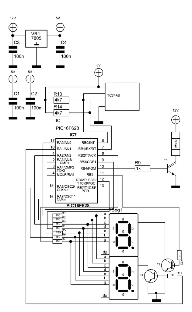

Segítséget szeretnék kérni! Megépítettem az alábbi kapcsolást, ami egy peltier modul szabályozása. Megvan hozzá a PIC16F628A-ba beégetendő progi is, de sajna én nem tudom lefordítani HEX-be.

Valaki esetleg le tudná nekem fordítani? Nagyon hálás lennék.
Nem túlzottan értek hozzá, de ha jól tippelek, akkor basic nyelven van. Próbáltam Mplab-bal, de nem sikerült.
Szia !
Többféle basic fordító van. Nincs rá utalás azon az oldalon ahonnan
letöltötted?
Köszönöm szépen!
Annyit kérdeznék még, hogy milyen progival illetve fordítóval lett lefordítva?
Ismét segítségre lenne szükségem.
A korábban lefordított program jól működik, viszont nem látja el azt a feladatot amit szeretném, hogy elláson. Mivel nem értek a basichez, nem vettem észre, hogy az előre beállított hőmérsékletet nem lehet módosítani, csak a program változtatásával majd újra fordításával.
Egy fórumtársunk segítségével (hálás köszönet érte) módosítottam a programon, hogy 2 nyomógomb segítségével lehessen változtatni a kívánt hőmérséklet.
Ha valaki esetleg tudna rá vetni egy pillantást, hogy így működni fog-e, illetve ha igen akkor le tudná nekem fordítani, akkor örök hálám üldözni fogja

Így átalakítva lefordult, csatolom a hexet, próbáld ki.
Device 16F628A
Config WDT_OFF, PWRTE_ON, MCLRE_OFF, INTRC_OSC_NOCLKOUT, LVP_off
All_Digital = true
Symbol digit1 = PORTB.5
Symbol digit2 = PORTA.1
Symbol digitA = PORTA.0
Symbol digitB = PORTA.7
Symbol digitC = PORTA.2
Symbol digitD = PORTB.6
Symbol digitE = PORTB.3
Symbol digitF = PORTA.6
Symbol digitG = PORTB.2
Symbol peltier = PORTB.4
Symbol SCL = PORTB.0
Symbol SDA = PORTB.1
Symbol inpFEL = PORTA.4
Symbol inpLE = PORTA.5
Dim getal1 As Byte
Dim getal2 As Byte
Dim getal As Byte
Dim index As Byte
Dim temperatuur As Byte
Dim gewents As Byte
gewents = 10
init:
Clear
I2Cin SDA,SCL,$90,[$00]
main:
While 1 = 1
GoSub sensorIn
getal1 = temperatuur / 10
getal2 = (temperatuur - (getal1 * 10))
GoSub dispUit
If temperatuur < gewents Then
Low peltier
Else
High peltier
EndIf
If inpFEL = 1 Then
gewents = gewents +1
DelayMS 800
EndIf
If inpLE = 1 Then
gewents = gewents -1
EndIf
If gewents <= 0 Then
gewents =0
EndIf
DelayMS 800
Wend
sensorIn:
I2Cin SDA, SCL,$91,[temperatuur]
Return
dispUit:
' A
' F B
' G
' E C
' D
For index = 0 To 1
If index = 0 Then
getal = getal1
High digit1
EndIf
If index = 1 Then
High digit2
getal = getal2
EndIf
Select getal
Case 0
High digitA
High digitB
High digitC
High digitD
High digitE
High digitF
Low digitG
Case 1
Low digitA
High digitB
High digitC
Low digitD
Low digitE
Low digitF
Low digitG
Case 2
High digitA
High digitB
Low digitC
High digitD
High digitE
Low digitF
High digitG
Case 3
High digitA
High digitB
High digitC
High digitD
Low digitE
Low digitF
High digitG
Case 4
Low digitA
High digitB
High digitC
Low digitD
Low digitE
High digitF
High digitG
Case 5
High digitA
Low digitB
High digitC
High digitD
Low digitE
High digitF
High digitG
Case 6
High digitA
Low digitB
High digitC
High digitD
High digitE
High digitF
High digitG
Case 7
High digitA
High digitB
High digitC
Low digitD
Low digitE
Low digitF
Low digitG
Case 8
High digitA
High digitB
High digitC
High digitD
High digitE
High digitF
High digitG
Case 9
High digitA
High digitB
High digitC
High digitD
Low digitE
High digitF
High digitG
EndSelect
DelayMS 2
Low digitA
Low digitB
Low digitC
Low digitD
Low digitE
Low digitF
Low digitG
Low digit1
Low digit2
Next
Return
End
