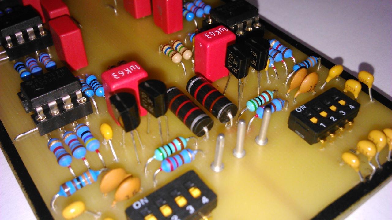

Sziasztok! Tanácsotokra lenne szükségem. Építgetem a RIAA korrektoromat, de nem tudom, hogy a feteket jó pozícióban építettem- be, és a potikkal mit lehet beállítani. Bízom benne, hogy könnyen el tudom indítani. Csatolók róla képeket. elektrik

A FET-ek jól vannak beültetve. Viszont ha jól látom akkor egy hibás nyáktervet választottál.
Ha nem szólna az egyik oldal, akkor két alkatrészt kell majd felcserélni.
A potik a kimeneti DC szintet állítják 0-ra. Műszerrel tudod beállítani.

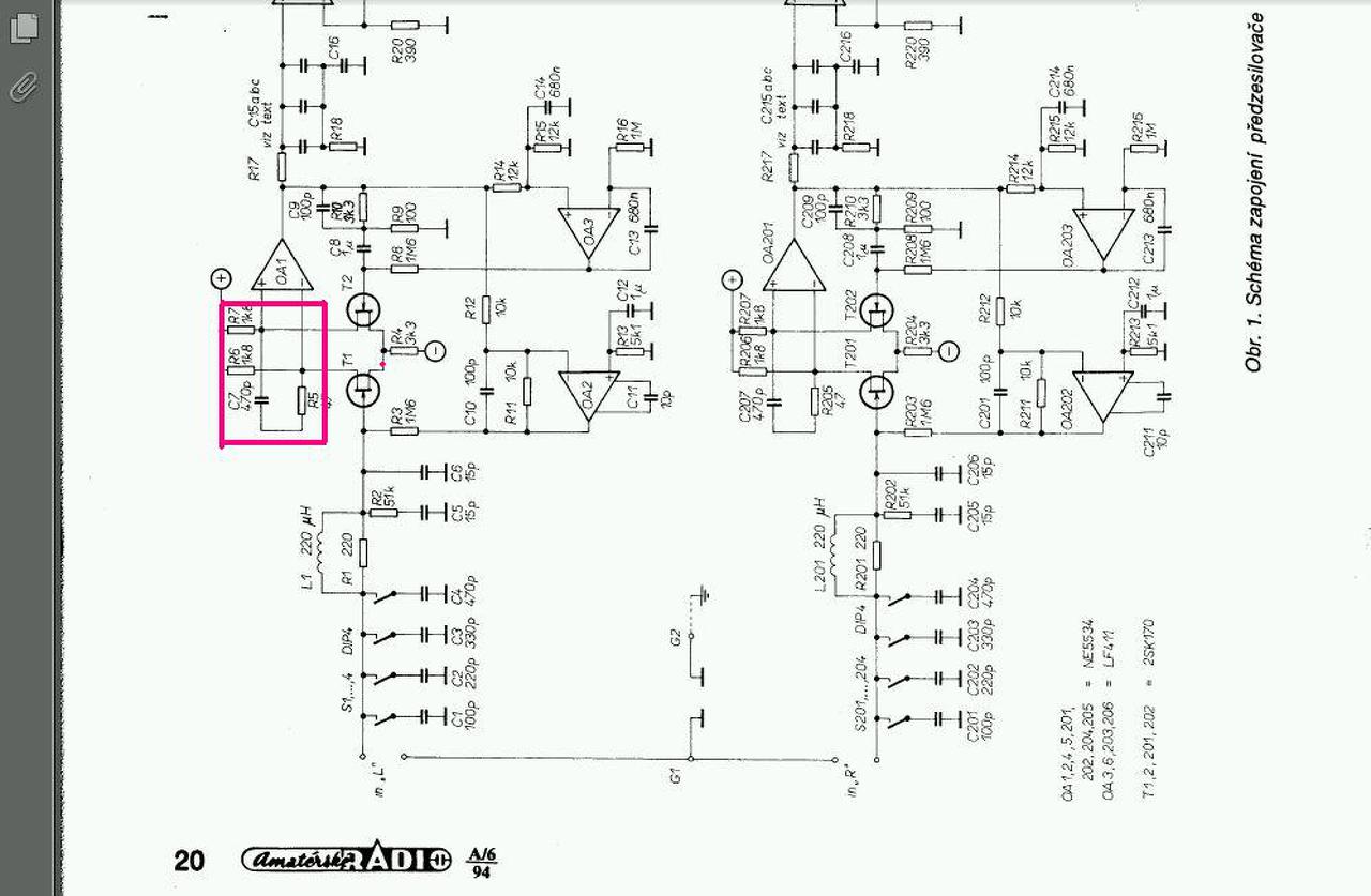

Üdv. Ha innen vetted le a nyáktervet, figyelj oda, mert egy hiba van rajta, nem két alkatrészt kell megcserélni, hanem a rajzolatban szakadás van, azt kell átkötni. E nélkül nem fog szólni az egyik csatorna, a másikban jól van. A mellékletben mutatom a képen a pirossal bekarikázott részen.

Jobban megnézve, nem az a nyák amire Én gondoltam, de ezen is el van cserélve két alkatrész.

A Te nyákodon nem kellett anno felcserélni C7-R5-öt?

Üdv. Nem kellett, bár a nyákon az egyik csatornában valóban fordítva van, de mivel egy soros R-C tag és nincs a közös ponton leágazás sehová, az áramkör szempontjából teljesen mindegy, hogy fel van-e cserélve vagy sem, nem változik semmi.
