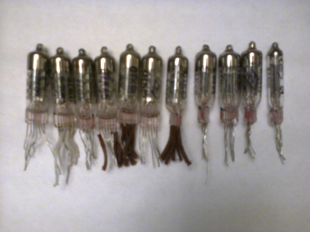

Orosz katonai szubminiatűr csövek. 6ZS1B,6C6B,és 6D6A. Ceruza vastagságuak,a dioba még vékonyabb.

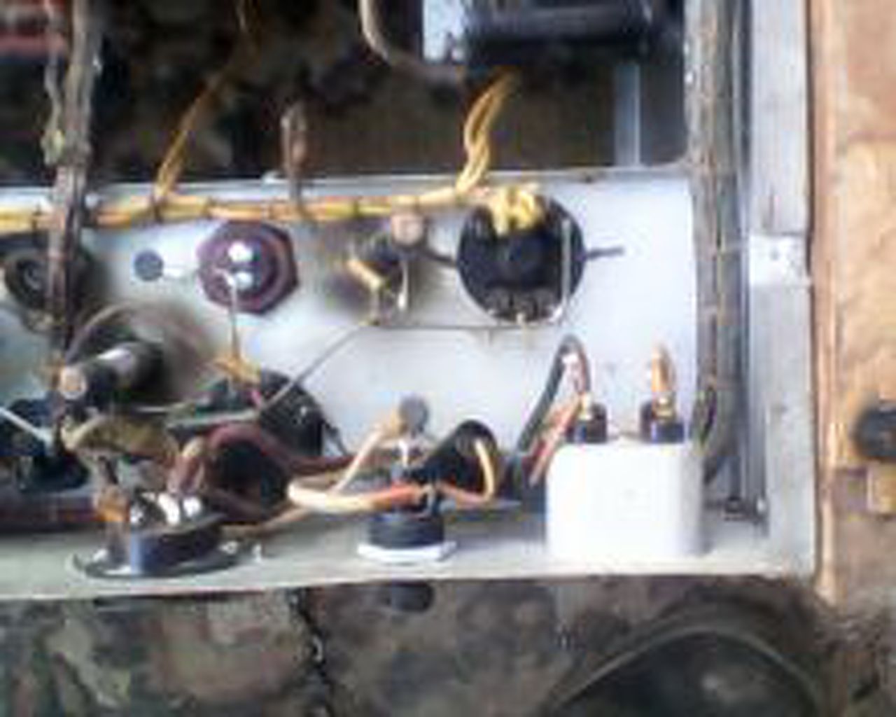

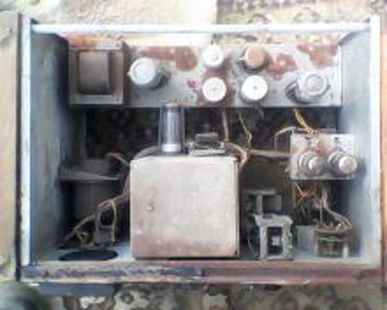

(#) fater0827 hozzászólása Nov 27, 2016 /
Üdv mindenkinek !
Van egy TESLA TM392-C készülékem , 30 KHz- 30MHz ig mér frekit , induktivitást , és 500 pF kapacitást .
Csőkészlet 2 db AZ11 két méret , 2 db ECH 21 , 6AL5 , UBL21 , STV150/20 stabcső , mindezt 85W fogyasztás mellet .
Probléma rajzot nem találok hozzá . Történet dobváltó kapcsolgatás közbe leesett úgy 3 cm Varniscső benne kb 0.1 Ohm ellenállásdróttal ( olcsó digit műszer ) .
Kérek kis segítséget , életjel van !
Pár kép róla .
Köszönet érte előre is !

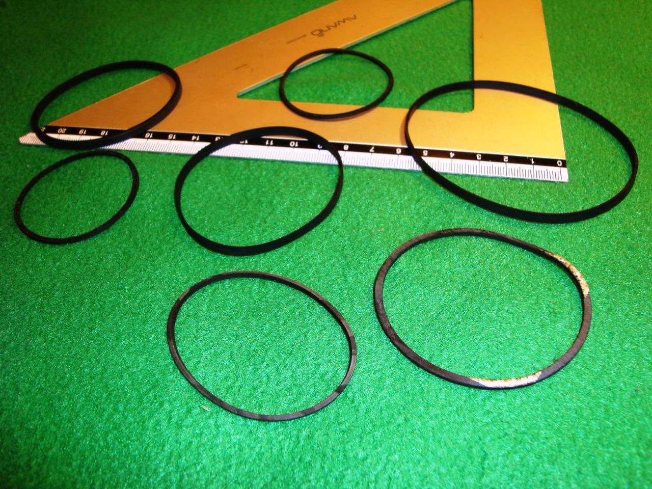

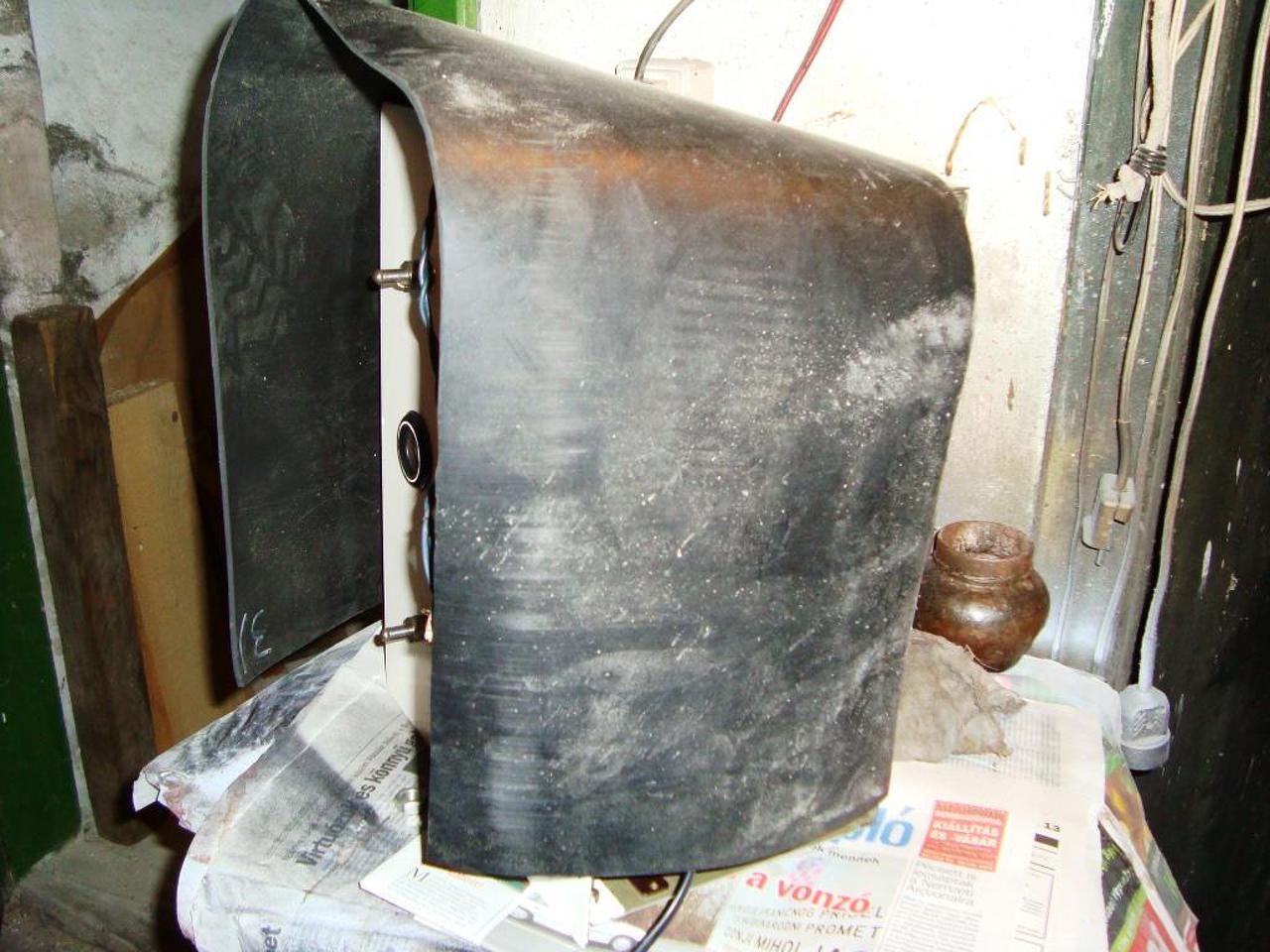

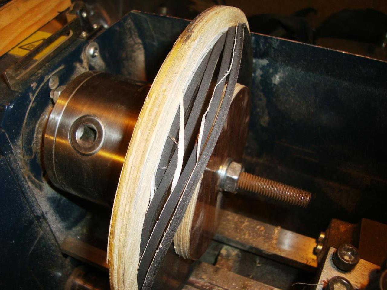

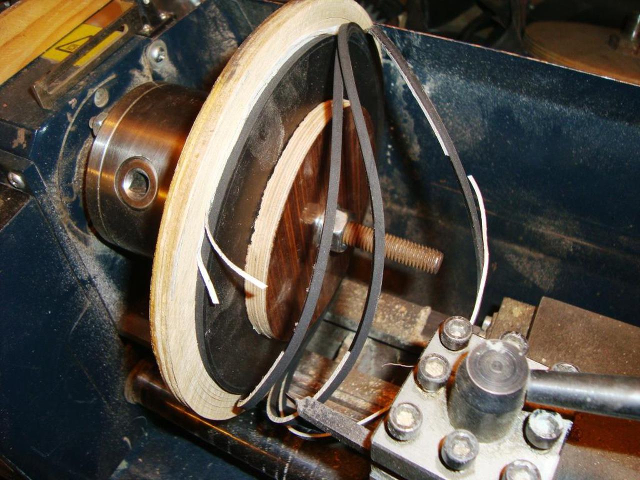

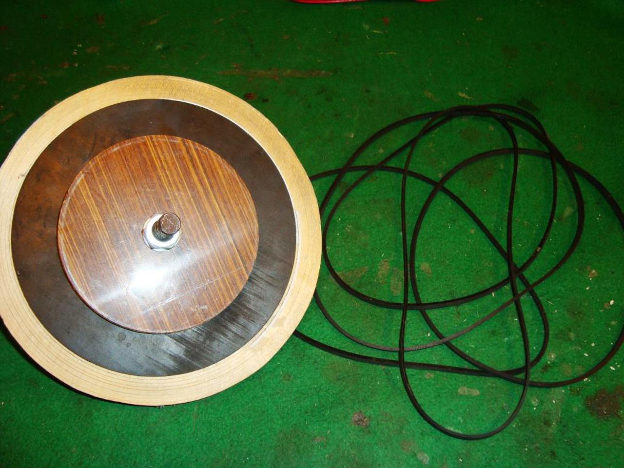

(#) Janó bácsi hozzászólása Nov 30, 2016 / 3
Kedves kollégák. Köszönöm az elismerő bejegyzéseket, remélem sikerült néhány ötletet adni a felújításokhoz. A közeljövőben lesz egy felújítandó 1954-es ML (EHR11) Mechlaboros magnó is (akkori nevén a zongorabillentyűs) arról is írok majd részletesen. A felvett zenével kapcsolatos megjegyzésemet iróniának szántam, még ha nem is értette mindenki. Adós maradtam még (sok más mellett) a gumiszíjak gyártásával, íme:
Gumiboltban vettem 3mm vastag gumilapot (méterben árulják) amiből kivágtam egy akkora kört, ami még elfér a műszerész esztergán. Szintén kivágtam egy kerek falapot, amelyre a gumit felragasztottam, két oldalán ragasztós szalaggal (szőnyegszél ragasztó) Az egészet egyben befogva az esztergába, élesre köszörült késsel "leszúrtam" a szíjakat. Nem nagyon foglalkoztam a mérettel, mivel vagy 8-10 kijött belőle, utána válogattam ki a megfelelő hosszúságot. A többi a képeken.

(#) Sam Seed válasza Janó bácsi hozzászólására (») Dec 1, 2016 /
Ez marhajó ötlet! Én próbáltam különböző méretű O gyűrűkkel pótolni szíjakat. Nem voltak hosszú életűek. Milyen gumit használsz? Mennyire bírják maradandó anyagnyúlás nélkül?
(#) Janó bácsi válasza Sam Seed hozzászólására (») Dec 1, 2016 /
Több mint 20 éve gyártok ilyen módon szíjakat, van különböző vastagságú gumi lapom. Egyszerű gumilap, (szövet betét nélkül!) kapható 2-től 6 mm-es vastagságban 1 méteres széles tekercsben. Általában 25 centit szoktam venni, az pár évig elég. Lehet egyébként kis kazettás magnóra is csinálni, például lapos szíjat, kb 0.5,- 0.7 mm még leszúrható, ha óvatosan csinálom. Szoktam használni még vékony szíjakhoz kidobott autógumi belsőt is az nagyon jó anyag. Persze kell némi gyakorlat hozzá, meg jól fel kell ragasztani a falapra, mert ha belekap a kés, összegyűri az egészet.
És ha lejött le kell törölni egy kis benzines ronggyal, hogy ne maradjon rajta ragasztó. A fényképen vannak különböző kis szíj maradékok, némelyiken még rajta a ragasztó. De ilyen módon lehet csinálni a vízcsap tömítő gumitól, a csapágy szimmeringig sok mindent.

(#) kristikoma válasza Janó bácsi hozzászólására (») Dec 1, 2016 /
Ha ugyanilyen módszerrel tudsz készíteni laposszíjat, az még érdekel is. Tesla B4 sorozathoz.
(#) Janó bácsi válasza kristikoma hozzászólására (») Dec 1, 2016 /
Tudok lapos szíjakat csinálni, de csak 5 mm szélességig. Nincs vastagabb gumim. A Teslához széles szíj kell az ilyen módon nem készíthető el.
