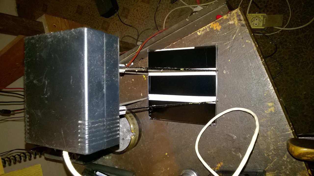

Nagyságrendben us-os időket mér,500m/s volt a plafon ott 10 us-ra jön ki,mialatt elhalad az érzékelő felett felűl pedig fólia van amit először fehérre fújtam majd 5cm-re egymástól két szigszalagot ragasztottam rá,és így feketére fújtam.Ezzel elértem,hogy csak egy keskeny sávot lásson,plusz még az érzékelőre is ragasztottam 2 szürke háromszöget,így biztos lett az ,hogy egy keskeny sávot figyeljen.A lövedék max25 cm magasan mehet,ezen mindenki át tud lőni.megvilágítás csak bent kell,működik napfénynél.

A szigszalag csak azért kellett,hogy a két sáv fehér maradhasson,így kaptam két fényáteresztő sávot.

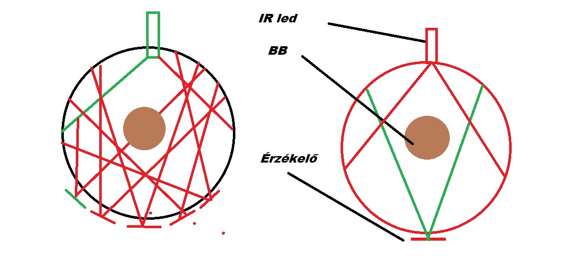

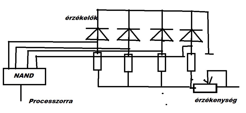

Nekem mai napig jól működik (előző hozzászólásokban kitárgyaltuk), de sajnos már csak emlékképeim vannak, mert adatvesztés volt a gépemen, és a kapcsolási rajz és a szoftver is odaveszett, így körvonalasak előttem a dolgok, miket használtam. Maga a projekt 2012-be nyúlik vissza, így csak felszínesen tudom megosztani a tapasztalataimat. Azóta már van egy gyári kronóm is, mert nem volt kedvem újra nulláról fejleszteni. A lényeg, hogy 1 szenzor esetében szinte biztos, hogy pocséklás lesz, mert sokszor nem fogja mindkét opto kaput kitakarni. Lásd rajz. Nagyon felszínes móricka rajz, de a lényege azt hiszem érthető. A jobb oldali rajz egy sima egy kapus, ellenben a bal oldali több kapuval figyel, így ott biztos hogy legalább egy kapu látni fogja az elhaladó lövedéket. Magát a kaput NAND IC-vel kiviteleztem az elsőt és a hátsót is. Az érzékelők előtt ~10ohmos és (most nem tudom hogy le vagy felhúzó) ellenállás van. Tudom kicsi az érték, de ha az egészet párhuzamosan kötöd és a sor végére egy helitrimmert teszel máris állítható az érzékenysége. 10k-val kezdtem, de arra nem reagált. Viszont az előzőleg leírt út már abszolút járható volt. Magát a kaput az IC interrupt 0 illetve interrupt 1-es lábára kötöttem. Párszor át kellett lőni előtte. Először az első kaput állítottam, ahol elhaladt a lövedék, és ha a másodikat nem érzékelte, akkor error felirattal jelezte, tehát a trimmert addig tekertem amíg error-t nem írt. Első kapu működik, a másik kaput addig állítottam, míg értékkel nem tért vissza. Maga a hiba visszajelzés arra lett írva, ha mégse érzékelné a lövedéket a kapu. Viszont 6-6 érzékelő előtt kicsi az esélye, hogy nem veszi észre (lásd rajz). Az IR led legyen nagy sugárzási szögű, illetve a fotoérzékelőknél sem hátrány, ha nagy a látószöge.

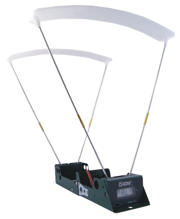

A "gyári" kialakítások ránézésre nem ezt az érzékelési elvet alkalmazzák, ez látható a képekről is ha rákeresel. Sejtésem szerint alulról van megvilágítva az érzékelő mellet a felette elsuhanó lövedék. A visszatükröződést érzékelik, hogy a külső változó fény ne akadályozza a mérést, két pálca tart egy árnyékoló müa. lapot felette. Ennek a mechanikai és áramköri kialakítása érdekel. Bővebben: Link A hozzászólás módosítva: Máj 15, 2019

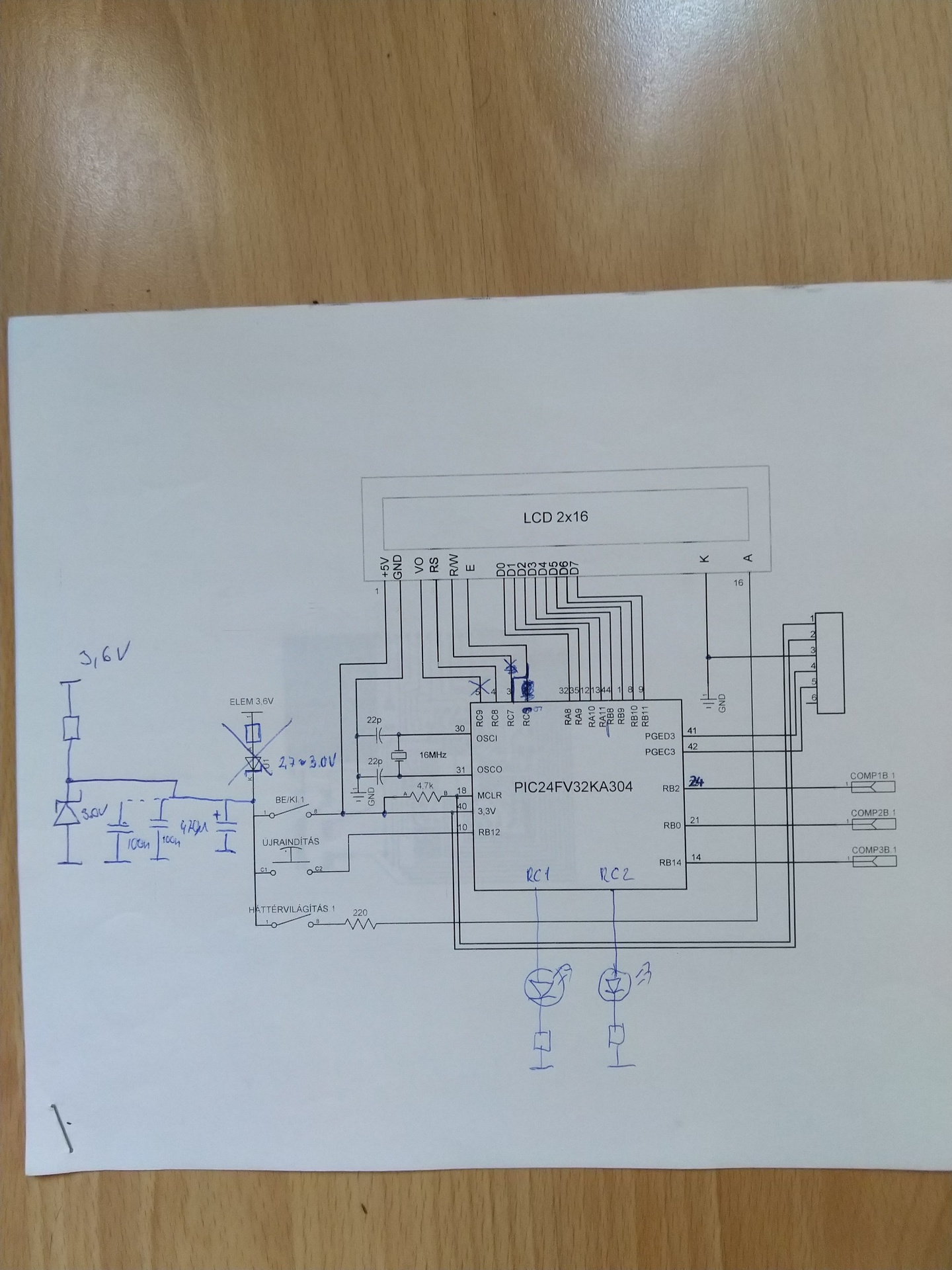

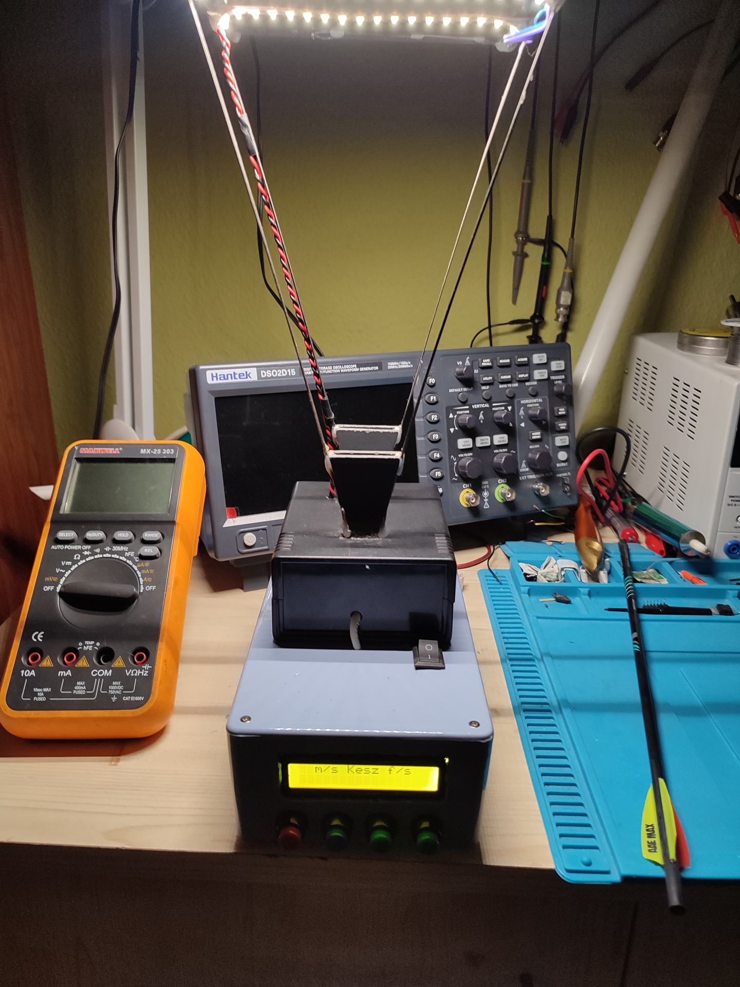

Elkészült a sebességmérő ,az íjászathoz. A videóban (facebook)légpuska lövedéket mértem ,viszont a tömeg beírására a nyílvesszőm tömege. Így a kapott energia magas értékű. A projektet fel fogom tölteni a hobbielektronika oldalra ,ahol mindenki szabadon felhasználhatja, akár módosíthatja ,pl. a vessző tömegét légfegyver lövedék tömegére is . A projekt Arduino Unora épül így egész olcsó ,viszont jó. Az érzékelők felett 25cm magasan 25cm hosszú hideg fehér led szalagok vannak.Az érzékelők távolsága 5cm,így egész kicsire készíthető el. Én 2db 6V-os akkumlátorral üzemeltetem ,ezért a nagy szürke doboz ,aminek felét a 2 akksi foglalja el . A lövedék sebességmérő témában van fénykép az érzékelőről ,ezt nem töltöm ide fel. Azt használtam fel ,a tranzisztoros érzékelő elektronikát ,komparátorosra cseréltem ,ez látható a kapcsolási rajzon. Sok sikert az építéshez!
