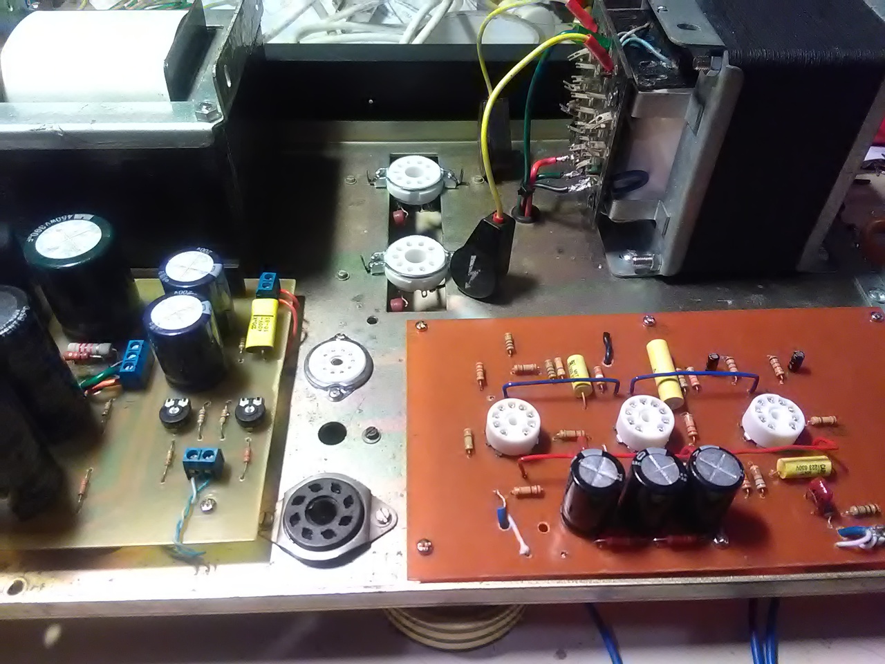

(#) konyak6 hozzászólása Dec 22, 2016 /
Lassan elkészül az APX100 átépítése. Az összes foglalat új. Most már csak az előlap van hátra.
(#) Andrei1181 válasza konyak6 hozzászólására (») Dec 22, 2016 /
Szép munka. Hibásan vetted a kombót? Én is nézegettem ezt a típust, de hibásat nem találtam, a jóra meg sajnálom a 30 ezret
(#) konyak6 válasza Andrei1181 hozzászólására (») Dec 22, 2016 /
Évekkel ezelött vettem hármat. 9-12 e között. Kettőt felújjítani, egyet alkatrésznek. Az alkatrésznek szánt is működött, ez épűl most át. Soldano SL60 az előfok. Kiváncsi leszek a hangjára.

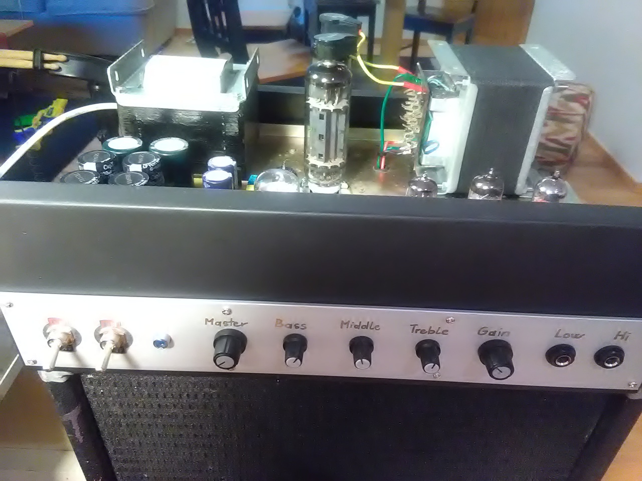

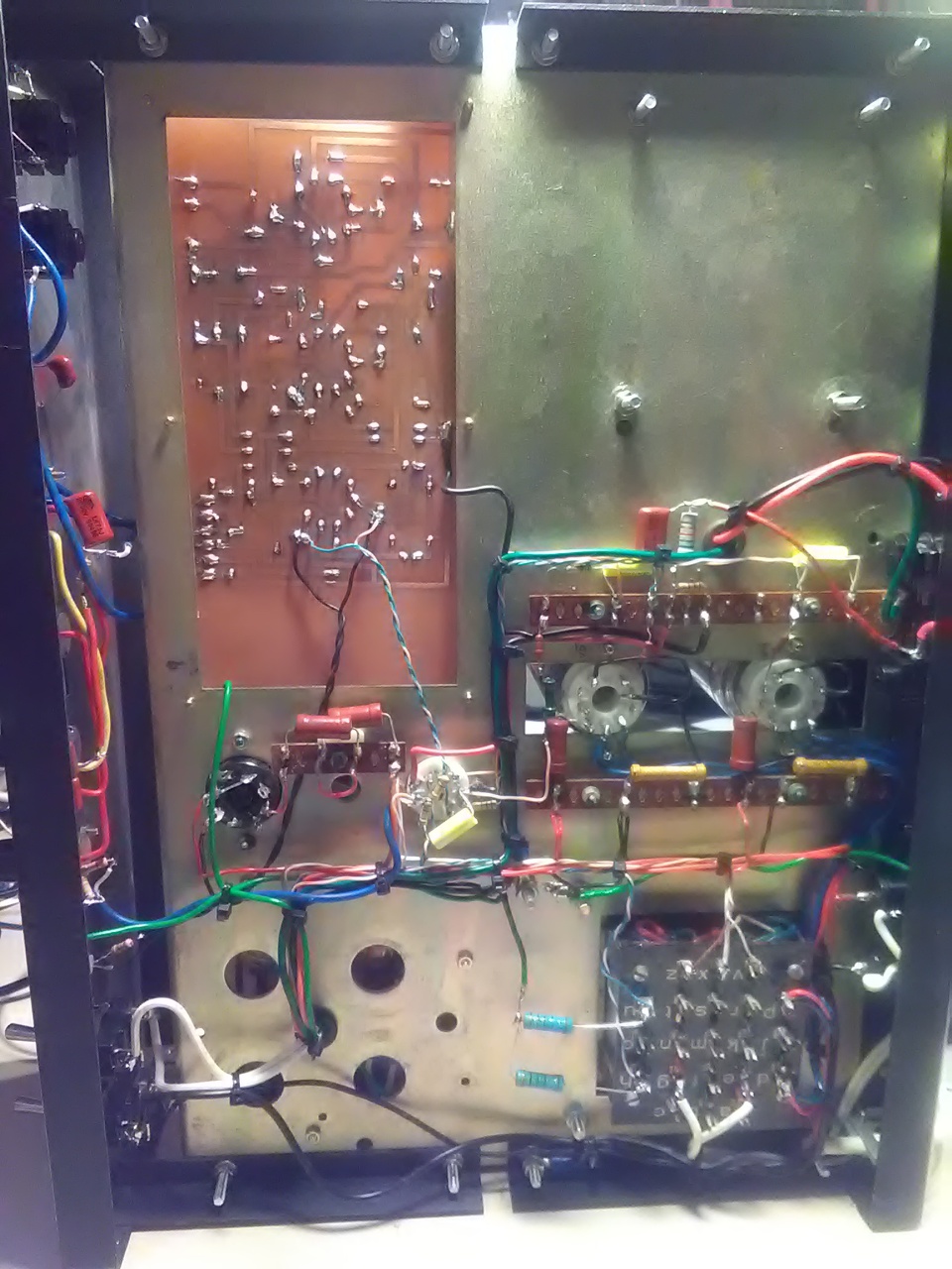

(#) konyak6 hozzászólása Dec 26, 2016 / 1
Elkészült a Beag APX100 alapra épülő Soldano SL60.
Előszö brummogott rendesen, pedig csillagpontosra csináltam a földelést. A fűtés kiközepelése megoldotta a problémát. A hátlap jó lett, de az előlap többszöri próbálkozásra sem sikerült. Mérgemben kézzel feliratoztam. Késöbb megcsinálom rendesen. Itt egy hangminta. Gitározni nem tudok, és telefonnal készült. Elégedett vagyok a végeredménnyel. A kimenőt én tekertem át 4-8 Ohma. Teljesen újra vezetékeltem, új foglalatok. A csövek ECC83-ak. A fázisfordító a gyári kapcsolás alapján lett bekötve, ügyelve a lábkiosztásra.
https://youtu.be/mFYZ4ia-rdg]Bővebben: Link[/url]

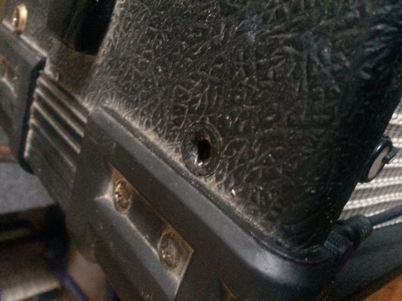

(#) jani1987 hozzászólása Jan 26, 2017 /
Nem tudom mi van a gitár kombóval. Idővel elhalkul és csak akkor jön vissza a hang ha ráverek. Találkozott már valaki a problémával? Kontaktra gyanakszok de a hangerő szabályzó már cserélve lett egy potméter hiba miatt.
(#) jani1987 válasza jani1987 hozzászólására (») Jan 29, 2017 /
Egyelőre megoldottnak látszik a helyzet. A rögzítő csavar ráment a panelra és két pontot összehúzott.

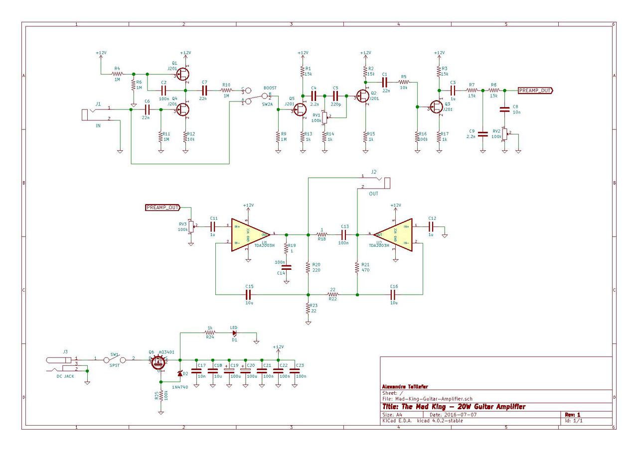

(#) SPORE hozzászólása Feb 19, 2017 /
Építettem egy gitárerősítőt. A kapcsolási rajz szerint j201-ek kellenek bele, de én csak BF245-ösöket tudtam beszerezni. 180°-al elforgatva bekötöttem őket, mást nem módosítottam.
Most "szól" az erősítő, de halkan és rosszul (bár gitárral nem tudom kipróbálni, csak MP3-ról).
Lefotóztam az oszcilloszkópot a ronda jelalakokkal (a boost fokozat torzító nélkül, max gain-el): Képek
Merre induljak el a hibakeresésben?

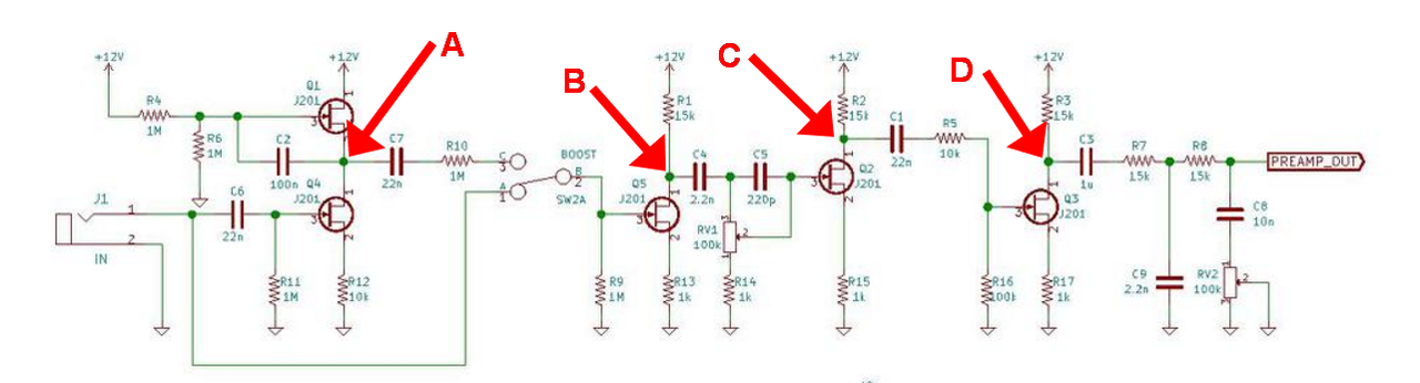

(#) steelbird válasza SPORE hozzászólására (») Feb 19, 2017 /
Szia.
A jFET -ek elég eltérőek egymástól, sőt, még azonos tipuson belül is elég nagy eltérések lehetnek, úgyhogy az ajánlottól eltérő félvezetők miatti munkapont beállítási probléma lesz valószínűleg a hiba oka.
Az első szkóp képen az látszik, hogy nincs kivezérelhetősége a negatív félhullámoknál az első fokozatak. Szerintem kevés az alsó fet munkaponti Drain feszültsége.
Jelöltem azokat a pontokat, ahol meg kellene mérni a munkaponti feszültségeket bemenő jel nélkül, nyugalmi állapotban.
(#) proli007 válasza SPORE hozzászólására (») Feb 19, 2017 /
Hello! Ez így is van. Ha BF245A tranyókat használsz és kicseréled az R1-R2-R3-at 82kohm-ra, lehet meg is gyógyul a lelke. Az első cascode fokozat munkapontját viszonylag automatikusan állítja be a felső tranyó.

(#) SPORE válasza proli007 hozzászólására (») Feb 22, 2017 /
Kicseréltem az ellenállásokat. Így az erősítő teljesen "süket" lett. A bejelölt pontokon 180mV-ot mérek, kivéve a Q1 és Q4-nél, ahol 7V-ot. Ha megérintem a C3 bármelyik lábát, csak nagyon halkan zúg. Nem értem.
(#) proli007 válasza SPORE hozzászólására (») Feb 22, 2017 /
Az nagyon nem jó, ha 180mV van. Mert ott is 6..7V feszültségnek kellene lenni. De csak azt írtad, hogy BF245-öt használsz. De nem írtad, hogy A-B vagy C típusú. Mert nem mindegy.
A VGSoff feszültsége, meghatározza a munkapontot.
J201 -0,3..-1,5V
BF245A -0,4..-2,2V
BF245B -1,6..3,8V
BF245C -3,2..-7,5V
Látható, hogy jelentős eltérés van a típusok között, de a feszültség szórása is magas egy típuson belül is. Viszont én szépen elírtam az ellenállás értékét, mert 8,2kohm-ot szerettem volna írni. Bocsi!
(#) teddysnow válasza steelbird hozzászólására (») Feb 23, 2017 /
Szia.
Én a magam részéről az R1, R2, R3-at kicserélném trimmerre. Vagy fülre vagy féltápfeszt állítanék be rajta. Fülre állítva "hangosabb", de ilyenkor szkópon nézve vagy az alját vagy a tetejét torzítja. Féltápra állítva kicsitt "kevesebb" a kimenő jel, de szimmetrikus.
Továbbá az R13, R15, R17-re meg párhuzamosan kötnék egy 2,2-10µF kondit, ez sokat tud lendíteni az erősítésen.
(#) proli007 válasza SPORE hozzászólására (») Feb 23, 2017 /
Hello! Viszonylag egyszerű módszerrel is megállapítható a megfelelő ellenállás értéke:
Tekintve hogy a Fet a forrás ellenállásával tulajdonképpen egy áramgenerátort alkot, egy mA mérővel nyugodtan rövidre zárható a Drain ellenállása. Az így megmért árammal már kiszámolható a Drain ellenállása. Hiszen ha pld. féltápra szeretnénk beállítani a munkapontot, akkor ezen 6V-nak kell esni. Ha a 6V-ot elosztjuk a mért árammal, akkor megkapjuk a szükséges ellenállás értéket. (V/mA=kohm)
