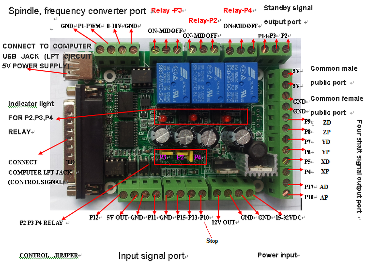

Szükségem lenne egy 3 tengelyes cnc vezérlőre, lpt portra, ami nem tartalmaz pic-et sem 2-3ezer forintos cél ic-t. A motorok egyenlőre nyomtatókból bontott példányok, unipolárisak. Vezérlő programnak mach3-at gondoltam, szóval step/dir-esnek kellene lennie. Nem baj, ha pl csak egész lépéseket tudnak majd tenni a motorok, főként fa marásra lenne használva a szerkezet illetve ha úgy adódik esetleg nyákmarásra. Ezeknek a dolgoknak megfelelő vezérlő rajzot nemigazán találtam, főleg a pic /sokezer forintos cél ic kilövése miatt.
pl.: Breakout board ezt házasítsd össze mondjuk ULN2003 alapú léptető hajtással
Ilyen típusú vezérlők vannak olcsón: A4988 stepper vezérlő modul
Tengelyenként 1000Ft.

Ilyen kártyát találtam én is egész olcsón, csak ehhez kell még egy vezérlő bölcső amibe belemennek a vezérlő kártyák és az a drága.
Ez a Breakout Board eléggé egyszerűnek tűnik ha jól értem akkor csak simán optocsatolókkal leválasztja a kimeneteket.

CNC shield Az alkatrészek drágábban jönnek ki! Csak a párhuzamos portra kötésen kel dolgozni. Mivel ez nem ahhoz készült.
Hogy én ezt hogy nem láttam eddig... én ahol nézegettem eddig ott csak a bölcső 12000Ft de ez tényleg nem tűnik rossznak.
Egyébként ezt hogyan lehet párhuzamosra tenni?
Mellékelve van az Arduino pin bekötés rajz és felíratok, hogy mit hol vezérel!
Megnézed pl. az előzőleg ajánlott vezérlő rajzán, PC port melyik pinre mit kötött? És leutánzod, nem 1 nehéz feladat. A step/dir elv mindenütt egyforma. Kel még 1 PC nyomtató kábelt bontani valahonnan. A hozzászólás módosítva: Dec 19, 2016
