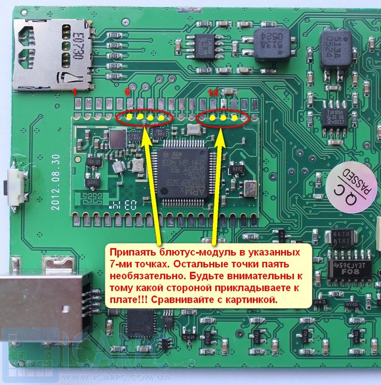

Megérkezett a HC06-os modulom de a beépítési helynek közelébe sincsenek a kivezetések. Sajna az oroszom = a 0-val. Esetleg valaki meg tudja mondani mi van a képre írva?
"A megadott 7 ponton forraszd be a modult. A nem megjelölt pontok forrasztása nem kötelező. Legyél óvatos, melyik oldalon csatlakozol a kártyához! Hasonlítsd össze a képpel."
Itt az a fő gond, hogy emlékeim szerint a HC-06 modul nem igazán illik ide. A hozzászólás módosítva: Feb 26, 2017
Nem nem igazán hanem egyáltalán nem illik ide de uarton keresztül elvileg tudna kommunikálni.
