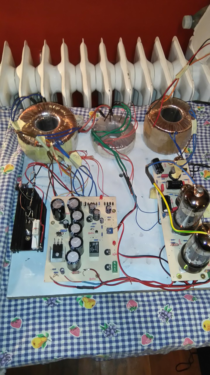

Köszönöm a sok segítséget amit az E130L PP tápja kapcsán kaptam ,ma elkészült az egyik oldala, szépen indult nagyobb problémák nélkül egy kis visszacsatolás forgatás azért beugrott , de nem panaszkodom.Összedobtam egy deszkára ,hogy ne legyen szanaszét.Most már csak még egy táp és még egy erősítőmodul megépítése marad azután pedig mehet a dobozolás. Még egyszer köszönöm szépen a segítségeteket
