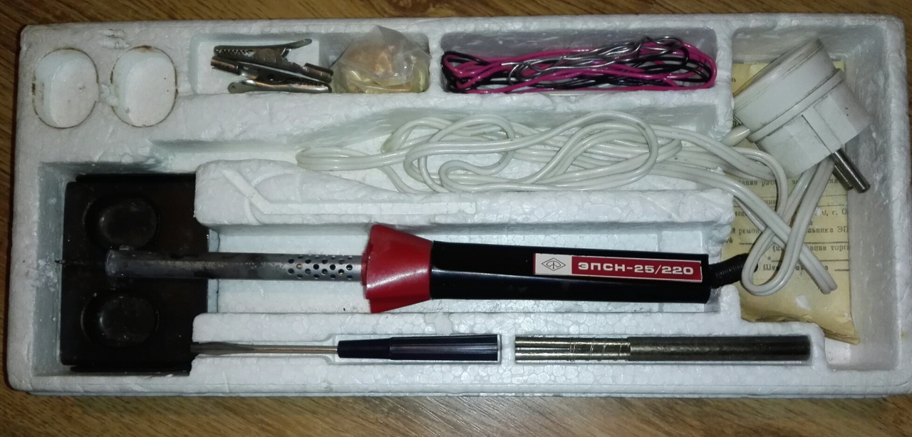

Elkezdtem a topicot olvasni, főleg, hogy már az elején érdeklődött valaki a Fahrenheit 28020-as állomás után, amit én is kinéztem magamnak. Aztán valaki ajánlottan a kérdezőnek, ha forrasztóállomást akar venni, akkor e helyett egy Weller WS-50(51)-ben gondolkozzon inkább. Nos, itt abba is hagytam, mert aki bruttó 4500 Ft-os pákában gondolkozik, annak nem is értem miért ajánl valaki 100.000 forint feletti témát. (Mintha valaki bemenne egy autókereskedésbe 2,5-3 milláért nézni egy kombit, mire ajánlják neki, hogy egy Porshe Cayenne-nel mennyivel jobban járna 30 milláért!!) (???)
Szóval, én is eljutottam oda, hogy cserélném a pákámat. Nem mintha nem szolgálna ki a mostani teljesen, de tartok tőle, hogy ahogy igyekeznék elmélyíteni elektronikai tudásomat, úgy már kevésnek fog bizonyulni. S mindamellett, hogy eddig kb negyedévente forrasztottam néhány vezetéket, azért szeretem a dolgaimat igényesen csinálni.
Így én a Fahrenheit 28020-ról már tovább léptem. Egészen a Fahrenheit 28003-ig. 3-ik kézzel és 3x2 db pót heggyel ˜20e Ft-nál állna meg a dolog.
Egy olyan kérdésem lenne, hogy ezzel a kombóval járok-e jobban, vagy mondjuk ezzel a Weller SP40N készlet. Hadd ne mondjam, hogy nekem a China 937D (Hakko utánzat) is tetszene ennyiért ennyi kiegészítővel.
Hogy mire kellene? Csatolok egy képet, hogy mit váltana le. (Anno még kb 20-22 éve kaptam) illetve háztartási felhasználás minimális elektronika a jövőben (Arduino)

(#) gyuszo válasza BrookR hozzászólására (») Jan 1, 2017 / 1
Én több típust használok, kisebb és nagyobb teljesítményűt, a felhasználási területtől függően. Ha gyorsan és csak kisebb alkatrészhez kell, ez is megteszi, Bővebben: Link ez csak 8 w-os, 5 éve használom, vettem hozzá tartalék hegyet is, közepesekhez a 24V-os kattogós WELLER 50 W típust

(#) sector99 válasza BrookR hozzászólására (») Jan 1, 2017 / 1
Szia !
Én a gyakorlati tapasztalataim alapján a 937-es Hakko utánzatot javaslom Neked, mert tényleg olcsó és a leírt célokra tökéletesen megfelel. Sokféle alakú hegy kapható hozzá - szintén olcsón.
De azért ha egy picit többet szánsz rá, akkor EZT is megfontolásra ajánlanám. Nekem nagyon bejöttek a T12-es tipek. (az enyémnek FM2028 klón nyele van és házi készítésű szabályzója)
(#) Poli válasza BrookR hozzászólására (») Jan 1, 2017 / 1
Nekem egy Fahrenheit 28003 állomásom van, eddig mindent meg tudtam vele oldani (Smd0805 volt a legkisebb) Számomra előnye, hogy minden hozzávaló alkatrész itthon is beszerezhető, van az elektronikájához kapcsolási rajz -kb.1500-2000 órát ment még nem volt rá szükség-) hátrányként róható fel, hogy a hőfokszabályzás a fűtőbetét ellenállásán alapul ami közel sem olyan pontos, mint a hőelemes szabályzás, de ha amatőr célra kell ez is tökéletesen megfelel. A China 937D, úgy látom páka méret, kialakítás hasonló, a fűtőbetétből kilógó 4 vezeték azt jelzi, hogy hőelemes.
A Fahrenheit-et évek óta használom, a China-t csak képen láttam.
Van még a Weller, ha ezt választod azt használni olyan mint a régi, esetleg gyorsabban fűt.

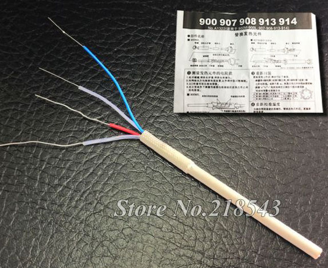

A 907 klón vagy PTC-s vagy hőelemes és kerámia fűtőbetét (3.kép), amit külön is megvásárolhatsz kb 300 forintért per darab (A1321 heating element -re kell rákeresni). olcsó hozzá a póthegy is és egész normális minőséget ki lehet fogni. A páka kialakítás olyan, hogy ESD védelmmel is elláthatod, ezt az olcsóbb Fahrenheit-ekkel nem tudod megtenni.
A Fahrenheit szintén kínai, csak más dobozban érkezik, ha jól emlékszem a globiz importálja. Az olcsóbb változatban egy fóliával betekert fűtőszál van (1. kép), a drágábban már kerámia a burkolata (2. kép), szintén külön megvásárolható hozzá a fűtőbetét, de érzékelő nincs benne és a fóliás elég egyszerű minőséget képvisel. Persze itt megfizeted az államot is, ezért kb duplája mint a kínából érkező kínai.
Nekem sem az Ali sem az Ebay-es rendelésekkel nincs garanciális problémám. Ha valami elromlik, legtöbbször szó nélkül küldenek másikat helyette vagy visszaadják a pénzt. Egyszer volt, hogy levelezni kellett vele és bizonygatni, hogy tényleg rossz, de az kereskedő volt, aki mindenféle divatcikkel kereskedik és van a kínálatban elektronika is, akik elektronikával kereskednek csak, azokkal még nem volt soha problémám. Persze nem az idők végezetéig lehet náluk reklamálni, de itthon sincs egy éven túl garancia. Én is a 907-et javaslom, abból 2 garnitúrát is vehetsz és még marad pénzeid is és ha kedved tartja készíthetsz saját meged vezérlést hozzá, tele a net kapcsolási rajzokkal, egy op amp-os kapcsolás kb 1000 Ft alapanyag igényű, itthoni árakkal számolva.

Az első pákát, vajon mivel forrasztották össze?
(#) granpa válasza BrookR hozzászólására (») Jan 6, 2017 /
Ez első pákában nem volt forrasztás (még a sokadikban sem); ld. tűzi-páka.

Én is Hakko 907 klónt használok. Hogy tudom rendeléskor eldönteni, hogy a PTC-s, vagy a hőelemes kell? Van külön száma? Semmi egyéb jelölést nem találtam.
