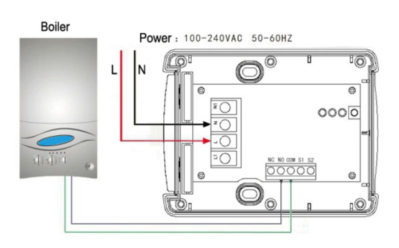

(#) satika hozzászólása Jan 18, 2017 /
Kérlek benneteket, ha tudtok segítsetek!
Vettem egy Computherm Q7RF tip. rádiós termosztátot. A régi termosztát mechanikus. A vevő egységet szeretném bekötni, de nem vagyok biztos benne, hogy jól gondolom-e
Az uj termosztáton 2 bemenet (N ésF ) és 2 kimenet van, míg a régin 3.
Hogyan kössem be, hogy el ne szurjam?
Ja, és a kazán az régi Thermoteka 25 S
A hozzászólás módosítva: Jan 18, 2017
(#) uniman válasza satika hozzászólására (») Jan 18, 2017 /
A rádiós termosztátok vevőegységét nem a régi termosztát helyére, hanem a kazán közelében kéne elhelyezni...ez a lényege a drótnélküli vezérlésnek.
Az L N kapcsokra az állandó 230V hálózati feszültséget kéne kötni.
A további 3 sorkapocs pedig egy váltóérintkező kivezetési.
Bekötése többször már le lett írva, kicsit lapozz vissza és megtalálod !Bővebben: Link
Persze a kézikönyvében is ez le van írva...

(#) VIM válasza satika hozzászólására (») Jan 18, 2017 /
Szia! A Q7-ről már kaptál infót, ehhez még annyit kell tudnod, hogy a kazán 4. és 5. pontjaira kötött vezetékek színei fognak kelleni amik valószínű a régi MMG 2. , 3. pontjaira voltak kötve. Ezeket kell a Q7 1., 2. pontjaira kötni. Az MMG 1. pontjára kötött kék vezeték a Q7 vevőjénél jó lesz "nullának"

(#) zoszka válasza satika hozzászólására (») Jan 18, 2017 /
A régi helyére is fel lehet rakni a vevőt, ha mindhárom szál be van kötve a kazánhoz is.
N--->kék(1)
L átkötve 1re--->fekete(3)
2--->piros(2)

(#) Trapli hozzászólása Feb 17, 2017 /
Tegnap a thread-ben leírtak alapján sikerült összehangolnom a FÉG cirkónkat az újonnan vásárolt Q7 RF termosztáttal.
Nagy segítségül szolgált az itt leírt jelenség, hogy 2 dróton jött a fesz (azon a kettőn, ami amúgy a "nulla" és "kapcsolt" papírforma szerint), meg kellett fordítani a duglajban a kazán dugvilláját és onnan már csak egy dróton volt fázis és értelmet nyert minden, a kazán tréfált meg. A másik nagy segítség proli007 kapcsolódó kommentjei voltak.
Köszönöm mindenkinek, hogy van ez a fórum.
