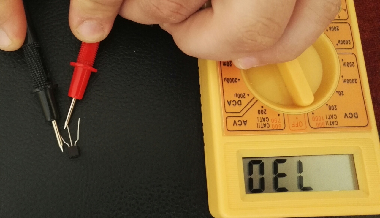

(#) Zoltano1 hozzászólása Jan 7, 2017 /
Üdv. Megmértem! De még nem ültettem be. Ez így rendben van ügye?
(#) hg6dab válasza proli007 hozzászólására (») Jan 7, 2017 /
OK. A figyelmeztetés elsősorban a felhasználóknak szólt.
(#) rascal válasza Zoltano1 hozzászólására (») Jan 7, 2017 / 1
A tranzisztor lehet jó, csak ha azt a típust méred ami az adatlapon van, akkor a műszeredbe fordítva dugtad be a két mérőzsinórt. (Ez a tranzisztor diódás helyettesítő képe: Bővebben: Link. Bal oldali NPN, jobb oldali PNP. Dióda és ellenállásmérő állásban a műszer "COM" pontja a negatív sarok.) Van a műszereden tranzisztor vizsgáló is, azzal is meg kellene nézned. Kitakarja a kezed, de valószínűleg Hfe feliratú állása is van a forgókapcsolónak. Oda állva, a PNP foglalatba rakva a tranzisztort jó nagy számot kapsz a kijelzőn, ha minden lábat a megfelelő helyre raktál. Ebből tudni fogod, melyik lába melyik kivezetése a tranzisztornak.

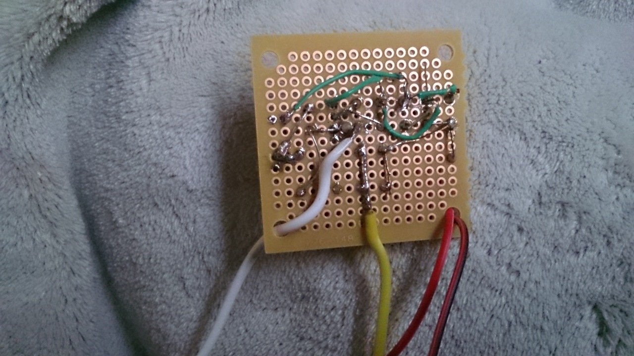

(#) Zoltano1 hozzászólása Jan 8, 2017 /
Megint neki ugrottam! 12 v ágra pozitív a GDN re a negatív és a TOMP száli is a negatívra kötöttem a relé 12,8v kattan de a DRL szál az 0v. Viszont a relén a másik két lábát összekötöm akkor ott ugyan akkora a feszültség mint a bemenetnél. Lehet ,hogy egy lábbal feljebb kell forrasztani a DRLt? Hogy fogja lekapcsolni a DRLt ha a TOMP az negatív sarkon van? Mellékelek képet is
A mellékelt kép...
(#) rascal válasza Zoltano1 hozzászólására (») Jan 8, 2017 / 1
A sárga vezetéket, amin a nyíl szára rajta van kösd arra kettőre, amelyikre nyíl mutat. A másik fényképen látszik a relé bekötése, és amelyik két(-két) érintkezőt összekapcsoltad, úgy sohasem fog zárni.
(#) Zoltano1 válasza rascal hozzászólására (») Jan 9, 2017 /
Átforrasztottam! A TOMP szálat a GND re kötöttem és a másik végére forrasztottam egy szálat ami a helyzetjelőre fogy menni! Kipróbálta és így működik, növelem a feszültséget a relé behúz és a DRL világít. A helyzetjelző szál kap 12v és a relé kattan a DRK kikapcsol
(#) rascal válasza Zoltano1 hozzászólására (») Jan 9, 2017 /
Proli007 által rajzolt kapcsolási rajzon kellene bejelölnöd, hogy hova mit kötöttél/kötnél, mert a próbanyákból nehéz kibogozni a kapcsolási rajzot. Élesben a TOMP szál megy a helyzetjelzőre, mert ez az áramkör onnan tudja, hogy a helyzetjelző be van-e kapcsolva, vagy sem. (Ugye a helyzetjelző alatt a tompítottat érted te is? Csak hogy ugyan arról beszéljünk.) Tesztelésnél kellett csak a TOMP-ot GND-re, vagy az akku/tápegység pozitív sarkára kötni, hogy utánozzuk helyzetjelző ki- vagy bekapcsolt állapotát (még a műhelyasztalon). A képen megjelölt 10K-s ellenállás mind a két végére biztos nem kell odavezetni kívülről vezetékeket. Ne siesd el a bekötést, mert ha rossz helyre kötöd a GND-t, vagy a helyzetjelzőt, akkor a tranzisztorok elszállnak. Esetleg a kocsinak csinálsz zárlatot.

(#) proli007 válasza Zoltano1 hozzászólására (») Jan 9, 2017 / 1
Hello! Az általad bejelölt ""ez lett a helyzetjelző" pontot nem szabad oda kötni (sem a GND-re), mert ha elég bázisárama lett volna a Q1-nek, már mind két tranyó tönkrement volna. Tehát a helyzetjelzőnek mindenképpen a TOMP pontra kel menni, Mert az Q2 bázisáramát, az R4 korlátozza.
Ha a próba alatt a TOMP pontot a GND-re kötöd és úgy húz a relé, valamint ha a TOMP a levegőben lóg és akkor elejt, akkor a kapcsolás jól működik.
A relé bekötését én rontottam el a nyákon, mert nem vettem figyelembe, hogy a Te reléd kontaktus bekötése más, mint az OMRON-é..
