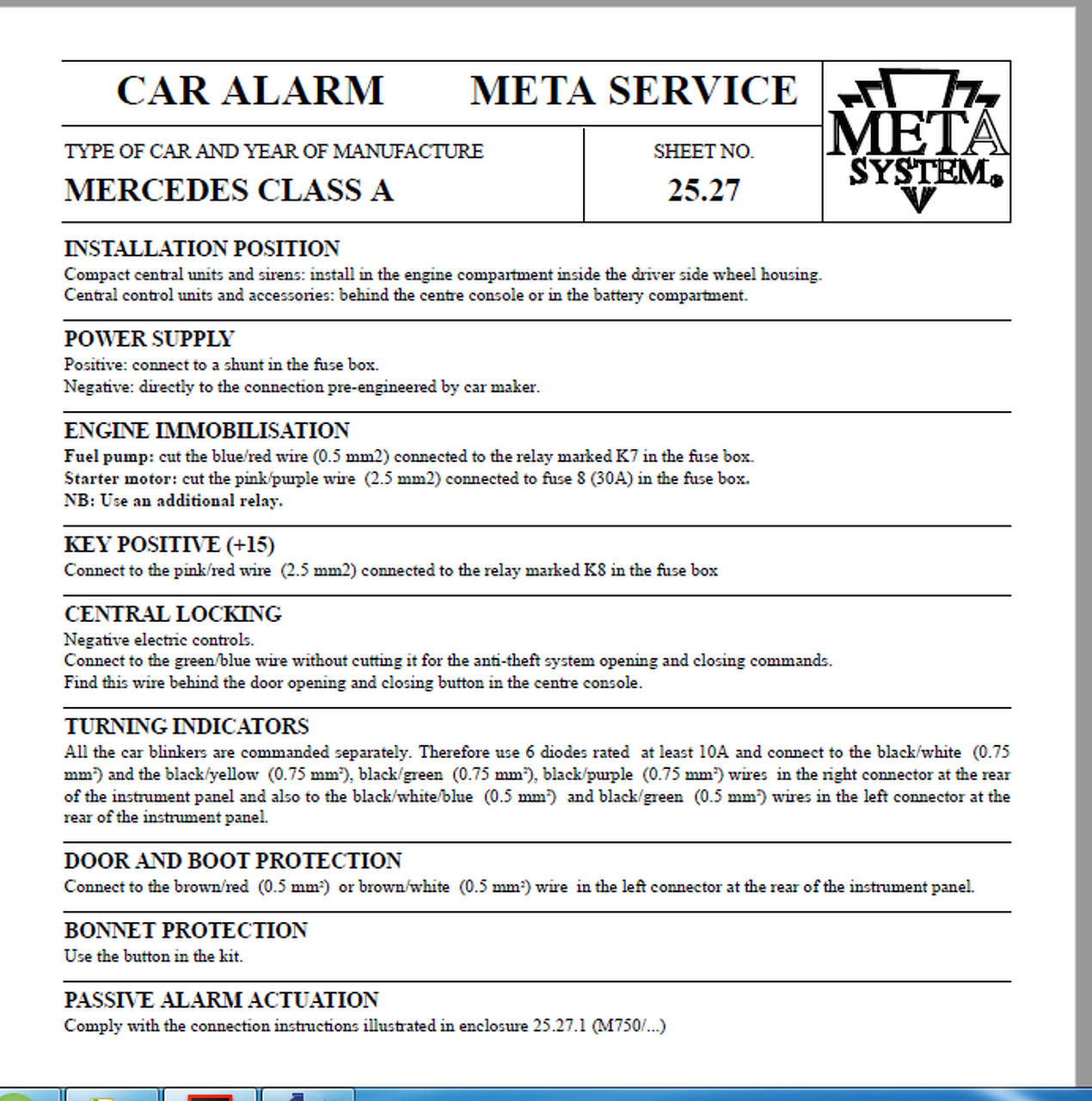

(#) Lezli46 válasza enree hozzászólására (») Aug 11, 2017 / 1
Ha évjáratot is irsz, esetleg tudok segiteni egy analog távvez bekötésében..,de szerintem ez már rég CAN-es..,ez esetben gyakorlatilag minden jel rajt van a CAN-buszon..,én., egy 170CDI re előre programozott Can-es riasztót vennék ...,vannak univerzálisak is amiket az autótipus kiválasztás után., Te is feltudsz autótipusra programozni USB-én keresztül, gyakorlatilag plusz és minusz .,és a két CAN jelvezeték rákötése elég, az elöbbiek miatt..,analog kivitelben összenem hasonlitható szerelési idővel és nyügdölödésekkel kell számolnod..,régóta nem szerelek .,ezért nem emlékszem konkrétan.., de ez a kategóriáju Merci központi vezérlése nem egy szimpla történet volt.., ugy rémlik legalábbis .,amig meg nem jelentek a CAN-buszos risztók-távvezérlők..,
(#) enree válasza Lezli46 hozzászólására (») Aug 11, 2017 /
Szia! 2001-es a jószág. A búgó hangra van valami tipped?
Mercis tudós kollégám sajnos elérhetetlen...,a müszerfal körüli rejtélyes bugó hangokról tudna biztosan valamit ..,ha találkozom vele , rákérdezek ...
Csak ennyit találtam az A osztályról..,inkább riasztóbeszerelési cuccok...
üdv

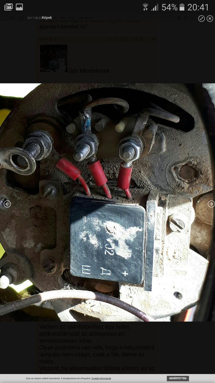

(#) rozsaz hozzászólása Aug 18, 2017 /
Üdv Mindekinek!
Természetesen én is mint sokan mások tanácsot szeretnék kérni a profiktol
Van 1 Mtz traktorom arra szeretnék egy elektromos fordulatszámmérőt .Már meg van az óra csak jelet kell szereznem a generátorrol.Sajnos nincs rajta fordulatszámmérő kimeneti csatlakozás de úgy tudom így is rá lehet kötni.
12v rendszer a képen balrol jobra haladva 3 kötés van / + /gerjesztés/nem tudom.
Minden véleményt meghalgatok
Köszönöm a tanácsokat.
(#) Chipmunk1960 válasza rozsaz hozzászólására (») Aug 19, 2017 /
Szia, Csak azt nem írtad, milyen az az óra, amit hozzá akarsz illeszteni..
(#) eyess válasza rozsaz hozzászólására (») Aug 19, 2017 /
Elég érdekes lesz a generátorról levenni egy fordulatszámmérő órának jelet.
(#) BarnaPili válasza eyess hozzászólására (») Aug 19, 2017 /
Dízeleken így szokták csinálni.
(#) furko válasza rozsaz hozzászólására (») Aug 19, 2017 /
Szerintem valamelyik fázistekercset kell megcsapolni. Ehhez szét kell szedni a generátort.
De ahhoz hogy működjön olyan fordulatszámmérő óra kell ami eredetileg is a generátorról vette a jelet. Lényegében a fázistekercs frekvenciáját méri. Nem biztos hogy pontos lesz, mert nem biztos hogy egyeznek az ékszíjtárcsa átmérők, és generátor pólusok száma azzal a generátoréval ami eredetileg hajtotta az órát.
(#) rozsaz hozzászólása Aug 20, 2017 /
Nagyon köszönöm a választ.
Az óra egy univerzális motyó direkt erre találták ki.csat kép.
Az óra hátoldalán va egy pótméter amivel tudom szabályozni a kijelzet fordulatott.
Kell neki plusz minusz és van egy kábel amit a generátorhoz megy.
Az összehangolást még nem tudom hogy oldom meg.
Vannak fordulatszám ellenörzők amik ilyen kis matricával működnek és lézerfénnyel.stb..
Sok kábel közül kell majd választanom ha szétszedem? Vagy egyszerű?
(#) Tomi111 válasza rozsaz hozzászólására (») Aug 20, 2017 /
Üdv! Nem nagyon lehet elrontani. Az állórész tekercsekről jön három vezeték, ezek mennek a diódák felé. A három közül valamelyikre kösd, mindegy melyikre. A te generátorodban valószínű nincsenek segéddiódák, mint furko képén, csak a 6db nagy dióda, hisz itt azt hiszem nincs töltésjelző lámpa sem, csak ampermérő, amin látod a töltést/kisütést. Az áramtalanító kapcsoló bekapcsolásával teljes gerjesztőáram folyik a gerjesztőtekercsen. (de nem biztos, lehet ez már újabb kiadású mtz?)
(#) rozsaz válasza Tomi111 hozzászólására (») Aug 20, 2017 /
Nincs lámpa csak töltésjelző óra.
A generátoron csak egy feszabályzó van szerintem.
De berakok egy képet.
Köszi.
(#) akos70 válasza rozsaz hozzászólására (») Aug 20, 2017 /
Ez már gerjesztődiódás generátor, de ettől függetlenül ugyanaz a megoldás, amit előttem írtak.
A képen is látható egy csavar feje, négyzet alakú műanyag szigetelővel körülvéve, ebből van még kettő. Ezek valamelyikét kell kivezetni.
