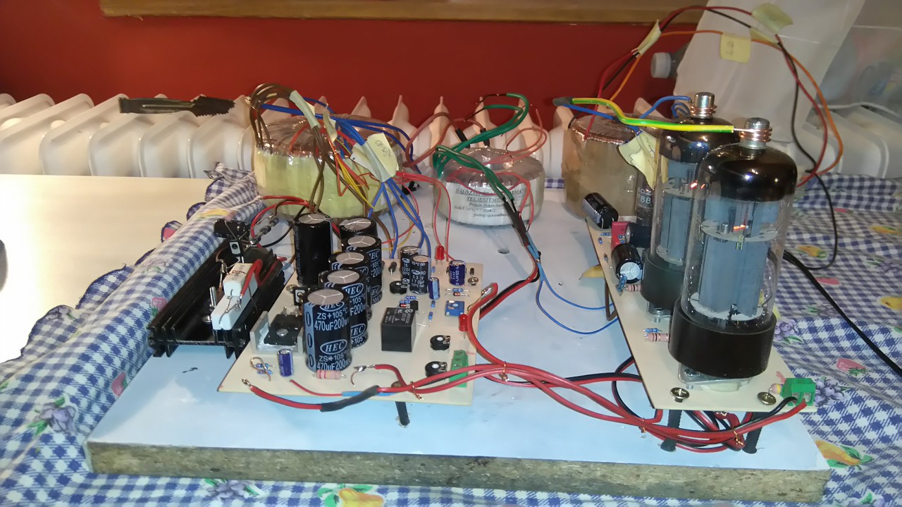

(#) havranarpi hozzászólása Jan 8, 2017 / 5
Üdv mindenkinek!
Köszönöm a sok segítséget amit az E130L PP tápja kapcsán kaptam ,ma elkészült az egyik oldala, szépen indult nagyobb problémák nélkül egy kis visszacsatolás forgatás azért beugrott , de nem panaszkodom.
Összedobtam egy deszkára ,hogy ne legyen szanaszét.Most már csak még egy táp és még egy erősítőmodul megépítése marad azután pedig mehet a dobozolás.
Még egyszer köszönöm szépen a segítségeteket
