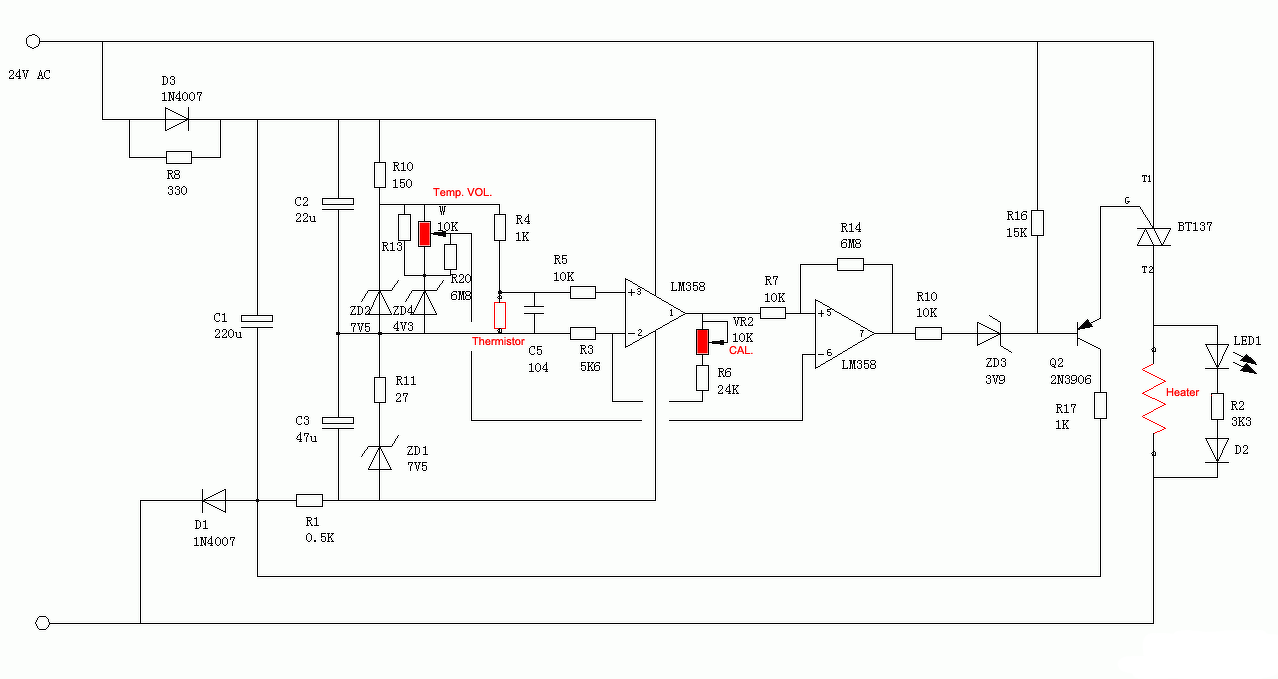

Sziasztok! EZT a K tipusú szenzorral üzemelő vezérlőt szerintetek át lehetne alakítani hőelemes pákához? Sajnos nem voltam elég körültekintő mikor rendeltem, és hőelemeshez kellett volna.
A K típusú az szerinted micsoda? Mert szerintem hőelem.
Akkor ez micsoda A1321,mert ez a vezérlő ahhoz való, de hőelemes pákával nem jó.
A hozzászólás módosítva: Szept 6, 2018
Ilyet én is rendeltem, ez elvileg termisztoros pákához való. Én ezt a kapcsolási rajzot találtam hozzá, ami a nyákkal és az alkatrészekkel megegyezik.
Jajj, nagyon köszönöm!
Sehol nem bukkantam erre a rajzra, pedig tűvé tettem az internetet.
Egyébként ha hőelemes a páka, amit kaptál, két dolgot tehetsz, az egyik, hogy csinálsz hozzá egy saját vezérlőt, a másik, hogy rendelsz bele egy másik fűtőbetétet, de a leírásnál mindenképp legyen ott, hogy kb 3 ohm a fűtőellenállása, és kb 50-60 ohm a termisztoré. Ha jól emlékszem, simán hőmérsékletnek írják a kínaiak.
Köszi az ötletet! Veszek bele termisztoros fűtőbetétet kínából, mert 2 vezérlőt és 2 hőelemes pákát vettem "hozzá" sajnos.
