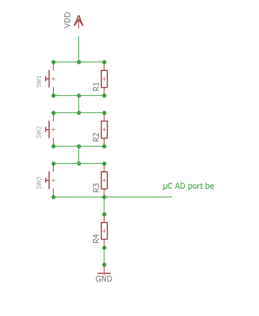

Sávokat vizsgálok, 3 gombot szeretnék rákötni, viszont a gombok NC-sek, tehát sorba vannak kötve. 510 ohm, 5K, 10K-val egész jónak tűnik, mert jó messze vannak az értékek, viszont azt is vizsgálnom kéne, ha egyszerre több kapcsol. Viszont ott már nagyon közel kerülnek az értékek.
(#) Kera_Will válasza erdeidominik1999 hozzászólására (») Jan 20, 2017 /
De most mi is az elvi rajz ?Miről beszélsz
AD bemenetre miként kötnéd a gombokat ellenállásokat?
Ha mind 5 K?
Akkor 1/3 2/3 3/3 lenne ? Avagy egy negyedik ellenállás akkor meg negyed részek szerint változna a 5V közöttAz nem jó?
Osztó alsó tagja fixen 1 ellenállás (pl 5-10 K) aztán felette másik 3 azonos értékű ellenállás. Azokat zárják rövidre a kapcsolók. Ebből jönnek létre a különböző leosztások arányok.
Így nézne ki pl: Minden R egyenlő értékű.
Esetleg 10-100nF a port bemenet és föld közé .
Így elég sok féle gombnyomás variációt meg tudsz különböztetni.
Persze a tápfesznek jó szűrtnek kell lennie és zavarmentesnek.
De így akár sokkal több nyomógombot is le tudsz kezelni.
Akár úgyis ha több van lenyomva egyszerre.
Csak a feszültség osztók értékeit kell kiszámolni.Aztán a beolvasott feszültséget egy táblázat alapján állapotokhoz funkciókhoz rendelni.
Némi szórás van ... ezért az analóg szint feltétel vizsgálatában kell némi
hiszterézist beépíteni.
A hozzászólás módosítva: Jan 20, 2017
(#) Kera_Will válasza Kera_Will hozzászólására (») Jan 20, 2017 /
„Így nézne ki pl: Minden R egyenlő értékű.
Esetleg 10-100nF a port bemenet és föld közé .”
Ez így ebben a formában kissé hibás lesz az osztó.
Jobban jársz ha R - 2R - 4R - 8R viszonyban vannak így tényleg lesznek (bináris) lépcsők.
R1 => 4*R
R2 => 2*R
R3 => R
R4 => R
(#) erdeidominik1999 válasza Kera_Will hozzászólására (») Jan 20, 2017 /
A bekötésem ez, de akkor kipróbálom ezekkel a viszonyokkal, köszönöm!
(#) erdeidominik1999 válasza erdeidominik1999 hozzászólására (») Jan 20, 2017 /
Na most ilyen értékeim vannak:
SW1 => 48
SW2 => 85
SW3 => 128
SW1 & SW2 => 36
SW1 & SW3 => 40
SW2 & SW3 => 64
SW1 & SW2 & SW3 => 31
Ha csak egy kapcsol akkor tökéletes, de ha több, akkor nincsenek túl közel az értékek? Vagy ennyi már elég? Mert az ardu és a kapcsolók között lesz egy 20m kábel. Illetve pont fordítva szeretném megvalósítani, tehát a kapcsolóknál van a GND és a felhúzón az 5V.
„Mert az ardu és a kapcsolók között lesz egy 20m kábel. Illetve pont fordítva szeretném megvalósítani, tehát a kapcsolóknál van a GND és a felhúzón az 5V.”
Háát ezt nem mondtad ! 20 méteres antennát soha nem kötünk uC bemenetére !
Akkor inkább optocsatolókkal válaszd le a hosszú drótot.
Tehát a ledeken keringhet sok sok dróton keresztül az áram.
Az ellenállásosztó ott van a uC mellett. Az ellenállásokat az optocsatolók tranzisztorai söntölik.
De akkor ugyan ott vagyok, hogy az összes kacsoló kábelét külön kell húznom... Az lenne a lényeg, hogy 1 max 2 vezeték menjen a 20m-en. Ezért gondoltam pl rs485-re, mert egy másik arduval most is azon beszélgetnek, csak nem szeretnék minden kapcsolóhoz egy ardut rakni, olyan ic nincs, ami rs485-ön beszélget és van rajta bemenet?
Nem túl kicsi ott a feszültség ? pár 100mV lehet?
1023 ig kellene változni az értékekenek mivel 10 bites az AD.
1023 at 8-16al osztva 100as 50es különbségeknek kéne lennie.
Vagy fordítsuk meg alul az osztók párhuzamosan R 2R 4R 8R fent meg 1 tag R.
Akkor párhuzamosan csökkenek az osztóellenállások.
De akkor is kell az optós leválasztó.
A közös+gombok száma vezeték kell.
Igen, de még egy dolgot nem mondtam, hogy egy pcf8591-en van, és az csak 8 bites.
