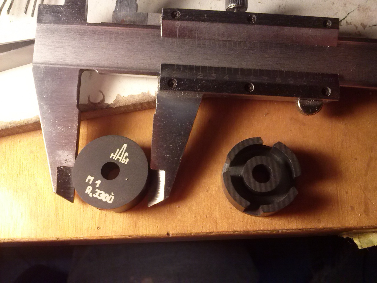

Az L2 már kész van az a legkisebb gond, úgy is van bőven kéznél PC tápból ilyen gyűrű. Bővebben: Link
Ui: most jutott eszembe, hogy van itt nekem ilyenem is (csatolt kép) elég kevés a hely, de simán ráfér a szükséges drót 10A re méretezve. kb 10kör adná a 100uH értéket.
Erről mi a véleményed?

(#) Attila86 válasza Mircsof hozzászólására (») Jan 26, 2016 /
Szerintem jó lesz az a mag amiről a képet feltöltötted, és a borda is elegendőnek látszik. A műanyag potik viszont nem tetszenek, én nem javaslom senkinek hogy ilyet használjon. Nagyon rossz minőségűek, hajlamosak a recsegésre és a megszakadásra. A fém házas PIHER potik sokkal jobbak.

(#) Mircsof válasza Attila86 hozzászólására (») Jan 27, 2016 / 2
„Szerintem jó lesz az a mag amiről a képet feltöltötted”
Többről is töltöttem fel képet, remélem a fazékmagra gondolsz, mert ahhoz kezdtem hozzá.

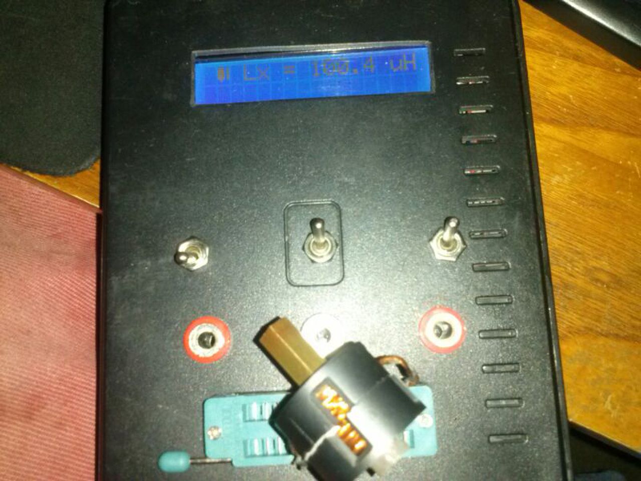

A 10 menetet a segédprogrammal számoltad? Mert ott 5.5 menet lenne (10 menettel 330uH). A légrés; sacc/kb.? Merthogy lerontja az induktivitást akármennyire (vagy kiszámoltad?)
(#) Mircsof válasza granpa hozzászólására (») Jan 27, 2016 /
Az a 10 kör csak saccra mondtam. Viszont most az elkészítéskor rátekertem annyi drótot, hogy teljesen tele legyen, majd beátitatott a légréssel a kellő induktivitást. Szerinted elrontottam valamit?
(#) granpa válasza Mircsof hozzászólására (») Jan 27, 2016 /
Ha mérni tudod az induktivitást, akkor nem tudod elrontani. Bár elég macerás légrést állítgatni, méregetni. Viszont mivel adott a vas Al-je, legegyszerűbb a képlet alapján számolni, és kész (jó is) légrés nélkül. Feltételezem; légrés nélküli a vas.
A hozzászólás módosítva: Jan 27, 2016
Hát szerencsére megtudom mérni, és 2. légrés állításra jó lett az érték, majd a két felet elfordítva pár fokkal pont 100uH értékre lehetett állítani.
Így könnyű! Akkor oké.

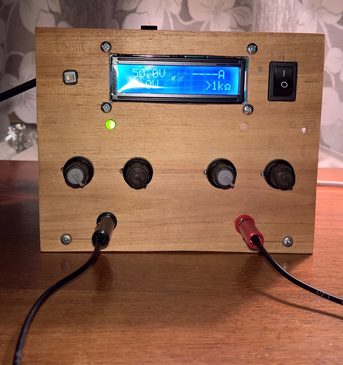

(#) Ferkógyerek hozzászólása Jan 22, 2017 / 3
Elhatároztam hogy lecserélem a műhelyemben szolgálatot teljesítő tápomat. Mivel Attila86 SMPS 2 tápját már megépítettem egy példányban és azóta is jól szolgál, gondoltam hogy ismét ezt használom alapnak. Viszont kiegészítettem egy HMI-vel és programozhatóvá tettem. Minden a kijelzőről vezérelhető, az encoder csak a "tekergetős érzés" miatt került bele.
Videó a működésről.

(#) dara válasza Ferkógyerek hozzászólására (») Jan 22, 2017 /
Gratulálok ez remekre sikerült.Én már négy példányt építettem ebből a tápból de ez nagyon feldobná a tápegységet.Publikus lehet ez a projekt?A másik két tápom még nincs dobozolva de ezzel nekiállnék.
(#) Ferkógyerek válasza dara hozzászólására (») Jan 22, 2017 /
Ha nem zavar hogy csak 40V/4A-es. Az egész még a tesztelés fázisában van, a nyák terv sem teljes, van pár átkötő vezeték az alsó oldalon.
(#) Attila86 válasza Ferkógyerek hozzászólására (») Jan 22, 2017 /
Hogyan állítod elő a feszültség és áram alapjeleket? Illetve a táp részében miket rajzoltál át? Ezeknek mik voltak az okai?
