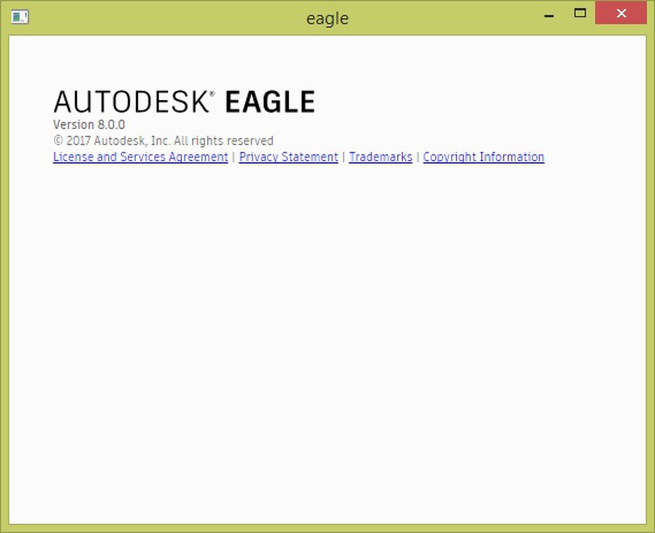

Ha letöltötted, légyszi tegyél fel 1-2 képet, hogy mitől lett az eagle 8.0 az ami.
Én nem tudtam megpróbálni mert 64bit-es verziót találtam az oldalukon. Doc mappába belenéztem, de abban meg a 7.x dokumentációk vannak.
Idézet: „Én nem tudtam megpróbálni mert 64bit-es verziót találtam az oldalukon.” Telepíteni sem próbáltad? A mellékelt "rendszerkövetelmények" kép alján azt írják, hogy csak töltsd le és telepítsd. Én úgy értelmezem, hogy a telepítőcsomag tudja mit telepítsen. (Mondjuk nekem 64-bites a gépem, eleve ezt kerestem volna.) A "visszajelzésben" rákérdeztem náluk a 32-bitesre, meglátjuk tesznek-e fel róla infót. Idézet: „Doc mappába belenéztem, de abban meg a 7.x dokumentációk vannak.” Így van, gyorsan összedobták, a "doksikra nem volt idejük". Az UPDATE_en.txt-ben azonban írnak az újdonságokról. Egyébként hogyan néztél bele a DOC mappába, ha nem tudtad telepíteni, az csak az után látható? Megjegyzés: Ebben a verzióban már nem lehet visszakapcsolni a "régi", megszokott ikonokra, csak a képeken látható ikonkészlet használható! A hozzászólás módosítva: Jan 25, 2017

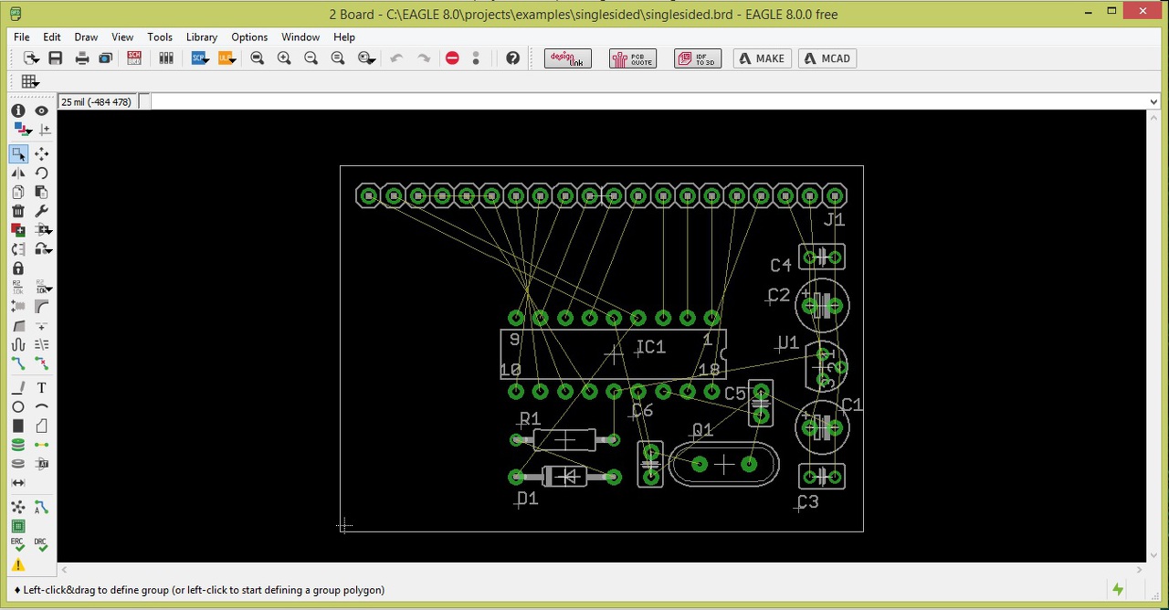

Megnézné nekem valaki mi a baj vele, DRC ellenörzés.
A hozzászólás módosítva: Feb 5, 2017
Nincs vele gond, ezek mind olyan "hibák" ami nem befolyásolja a panelt.
Sajnos sok hibát véltem felfedni...
Még ha több réteg egymásra is van rajzolva nem gond, de minek!!! Rétegek közötti rossz átmenetek rossz csatolás vagy hiányos az már lehet gond is.... Az még elmegy, hogy kapcsolási séma nélkül tervezett nyák rajz, de nincs összeszignálozva a forrpontok alkatrész lábak. Felesleges csatolatlan rajzolatok. Az igaz, ha "Layers" ódban csak a "Top" vagy "Bottom" alkalmazod akkor nem lessz hiba infód, de sajnos attól még nem igazán jó a nyák terv. Még van több hiba is.... Sajnos. És most lehet kritizálni.
Mind igaz, de ha rétegenként kinyomtatja akkor ezek a hibák a papíron nem fognak látszani.
Szóval ha nem is jó technikailag, panelt még lehet készíteni vele.
Ez így igaz... csak papirra. A dokumentáció viszont elektronikus formában alkalmatlan lessz fejlesztésre módósításokra. Sajnos.
