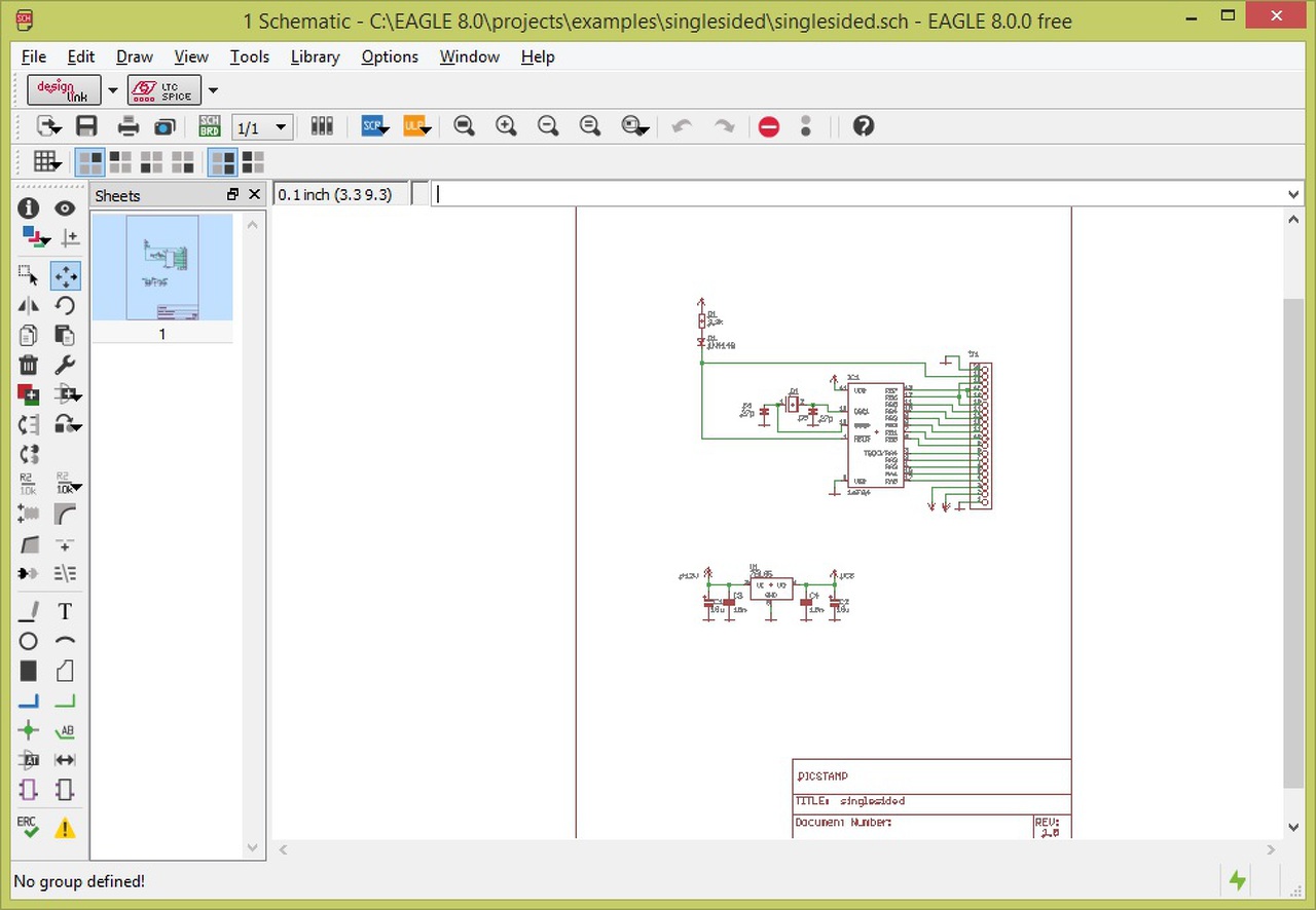

(#) niedziela válasza elektrocad hozzászólására (») Jan 25, 2017 /
Ha letöltötted, légyszi tegyél fel 1-2 képet, hogy mitől lett az eagle 8.0 az ami.
Én nem tudtam megpróbálni mert 64bit-es verziót találtam az oldalukon.
Doc mappába belenéztem, de abban meg a 7.x dokumentációk vannak.
(#) elektrocad válasza niedziela hozzászólására (») Jan 25, 2017 /
„Én nem tudtam megpróbálni mert 64bit-es verziót találtam az oldalukon.”
Telepíteni sem próbáltad? A mellékelt "rendszerkövetelmények" kép alján azt írják, hogy csak töltsd le és telepítsd. Én úgy értelmezem, hogy a telepítőcsomag tudja mit telepítsen. (Mondjuk nekem 64-bites a gépem, eleve ezt kerestem volna.) A "visszajelzésben" rákérdeztem náluk a 32-bitesre, meglátjuk tesznek-e fel róla infót.
„Doc mappába belenéztem, de abban meg a 7.x dokumentációk vannak.”
Így van, gyorsan összedobták, a "doksikra nem volt idejük".
Az UPDATE_en.txt-ben azonban írnak az újdonságokról.
Egyébként hogyan néztél bele a DOC mappába, ha nem tudtad telepíteni, az csak az után látható?
Megjegyzés: Ebben a verzióban már nem lehet visszakapcsolni a "régi", megszokott ikonokra, csak a képeken látható ikonkészlet használható!
