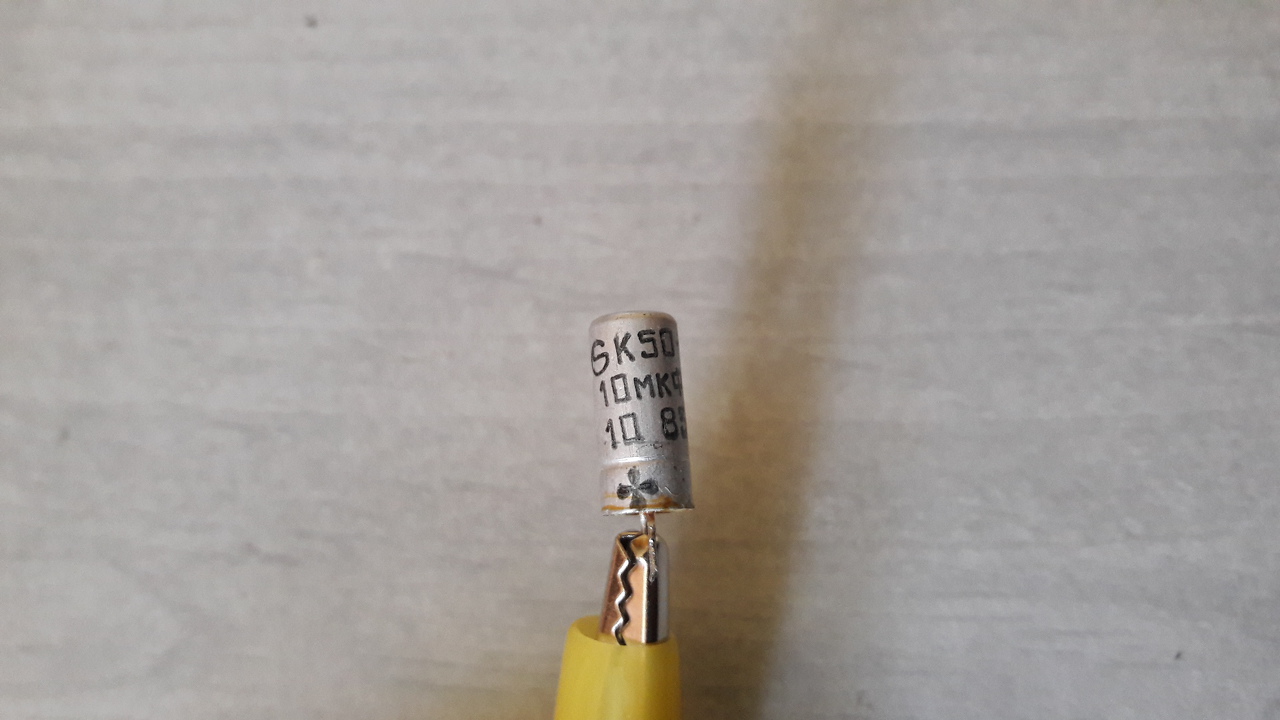

Kiszedtem az egyik kondit lemértem és érdekes mérés jött ki. A kondira 10µF/10v van írva lemértem és 0,083nF írt ki a műszer. Ezt cserélhetem 10µF/25V kondira?
Persze, cseréljed csak! Szépen nézd át a többi elkót is.

![]() Mod.: A kondenzátor kapacitása a lényeg,a feszültsége annál ami benne volt kondinál kisebb ne legyen,nagyobb még lehet. A hozzászólás módosítva: Jan 24, 2017

Ez a kondi olyan mint az előző csak ez 5µF/100v -os. Ezt is lemértem 4,3µF mértem rajta. Ezt mekkora kondival tudom helyettesíteni? Mert ekkora érték már nem kapható.És eléggé megrázott

Pl. egy ilyennel. Lehet, hogy egy kicsit masszírozni kell, hogy beférjen az eredeti helyére.
Nem kell cserélni, az elektrolit kondenzátorok tűrése nagy. Ez az elérés csak 14%, benne van a tűrésben. Ha mégis cseréled, 4u7 megfelel helyette.
Az Én RFT EO 213-as szkópomhoz 5 mikros kondikat ír több helyen is. De gyárilag 4.7-esek vannak benne és a 20 mikor helyett 22-es. Ezek általában hidegítő vagy puffer kondik jellemzőzen ellehet térni farádban egy kicsit. Viszont fontos megjegyeznem ,hogy a kondik műszerrel való mérése csalhat pl.: Monitorok tápjában inverterében jellemzően rossz kondenzátorok is jó értéket adnak . de amikor magas frekinek van kitéve már nem jó. Így ilyenkor célszerű mindent cserélni csak a baj van velük. És ha érdekel valakit Lehetséges vertikális vagy fekvő kondikat is venni . Legalább is itt ausztriában lehet. Jellemzően én ezt teszem. Utobbi tapasztalatom az ,hogy a Germánium-os dolgaim is nem megbízhatóak. Itt jön be a régiműszer betegség az alaktrések megbízhatósága. de ez már másik téma
