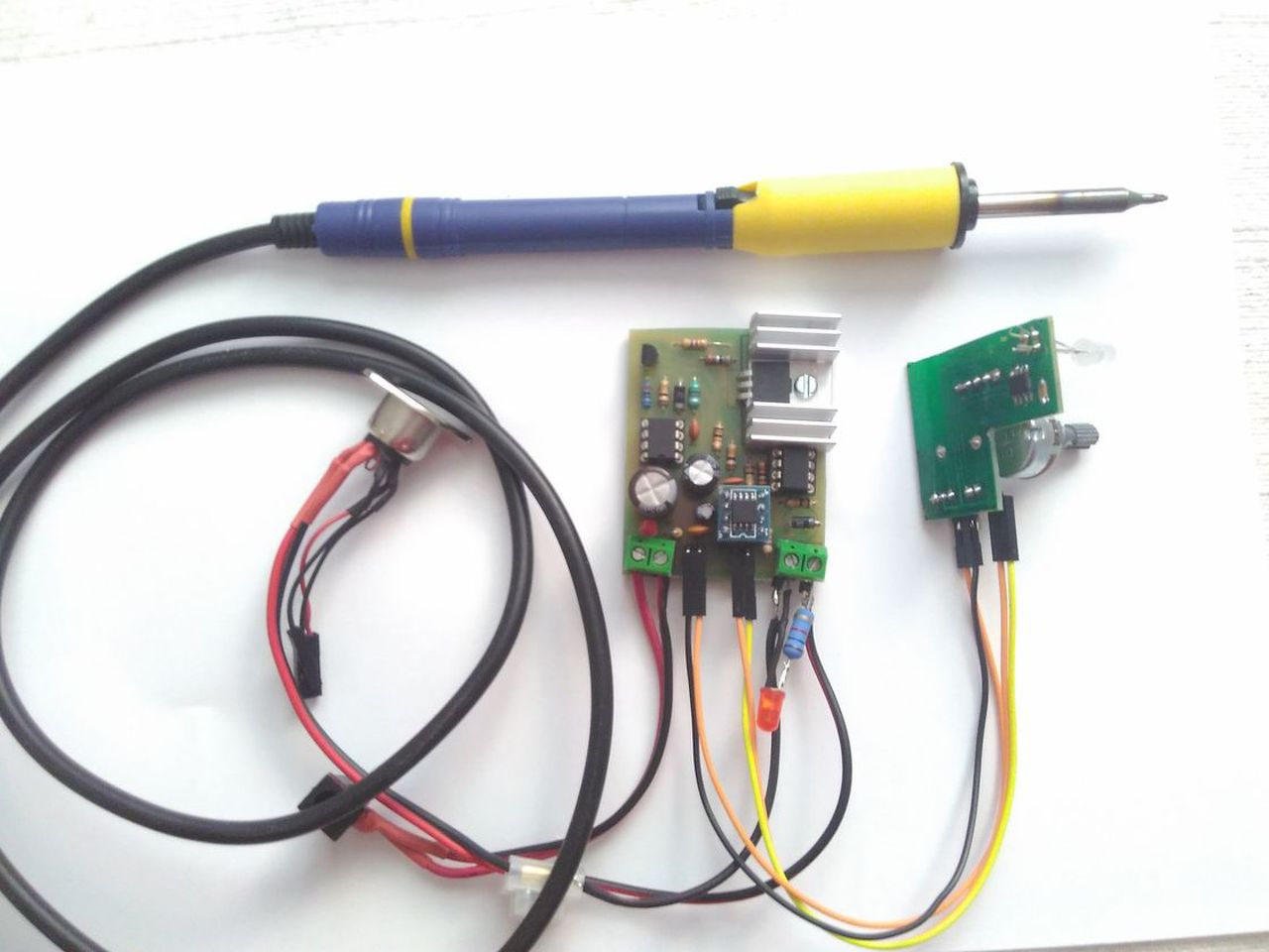

Szerintem az én hozzászólásomra gondolsz, ahol felajánlottam, hogy segítek megépíteni. Ez még áll, van egy komplett nyákom, összeforrasztva, működik is, de már nem ezt használom, hanem egy olyat ami le tudja kezelni a 907-est is. Ha kell neked, szívesen elpostázom. Ez a kész, Attiny85-ös, ha van AVR programozód vagy arduino-d (ArduinoISP), azzal fel tudod programozni. Vagy tudok készíteni STC-set is, akkor nem kell csak egy soros interface. Ha nincs az sem baj, ez ami kész van fel van programozva. Ha te szeretnéd minden részét elkészíteni, akkor pedig tudok tapasztalatokkal szolgálni. Kész kapcsolási rajzom nincs, de megrajzolom ha szükséges.

Szerintem csak a pákát rendeld meg, mert a linkelt kínai szabályzó használhatatlan. Legalábbis nekem nem jött be. Viszont a páka egy normális vezérlővel teljesen korrekt.
