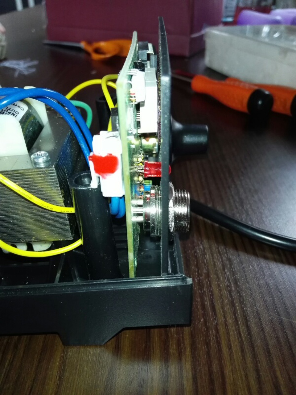

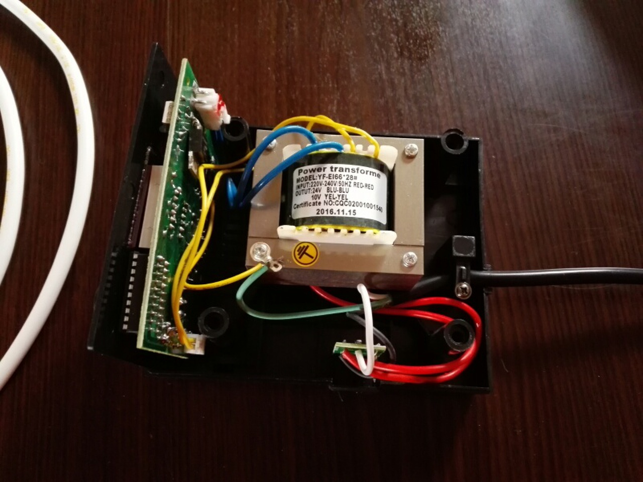

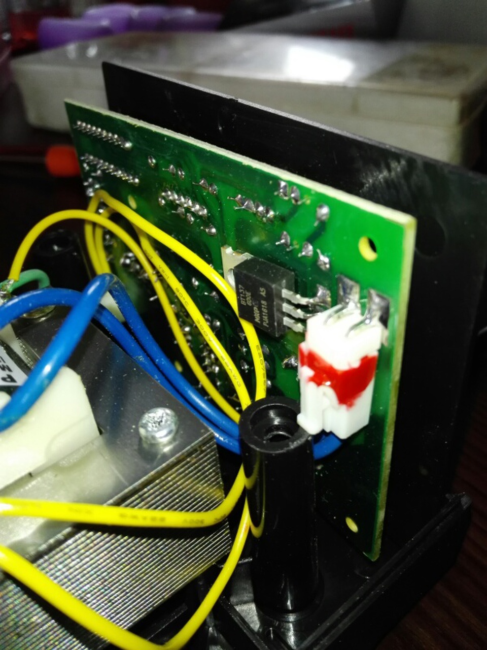

(#) BrookR válasza doboz hozzászólására (») Jan 24, 2017 / 1
Megérkezett!
Egy kicsi üröm az örömben, hogy valamiért azt feltételeztem, hogy ehhez is jár EU-s átalakító, ha már Európába küldték. (de az egy másik hirdetés lehetett) Szóval megérkezett, kibontottam, örültem neki...csak használni nem tudom egyelőre.
Most azon gondolkozom, hogy megvárjam az átalakítót vagy csak lenyisszantom a végét és kötök rá egy villás dugót. Ilyet utoljűra egy LED trafóval csináltam és nagy volt a meglepetés, hogy 3 db 0,15-0,25-ös vezeték fogadott az egyébként nagy átmérőjű külső szigetelés alatt. De most, hogy így elnélkedünk róla, eszembe jutott, hogy a dobozt szedem szét és cserélem ki a vezetéket egy normál 3x1,5-es kábelre.
Egyébiránt kellemesen puha mind a hálózati kábel, mind pedig a páka kábele. 5 pólusú menetes csatlakozón kapcsolódik az állomáshoz. Maga a páka elég könnyű. Bár még csak a korábban linkelt Orosz darab és apum régi Weller pákája volt a kezemben. Kb úgy képzeljétek el, hogy egy fém toll helyett egy könnyű műanyaggal írnátok. Nem rossz, csak furcsa hirtelen. A fogása egyébként szerintem jó. Van a nyakrészen egy gumiborítás, így biztosan nem fog csúszkálni.
A készlet tartalmazza az állomást. (fém ház, 3 szegmenses LCD kijelző, potméteres hőmérséklet állítás) Az ember feltekeri a kívánt hőfokra majd 1-2 mp múlva az aktuális hőfokot mutatja, ahogy épp melegszik (vagy hül).
A forrasztó pákát (mint írtam egy kompakt darab, kellemesen rugalmas vezetékkel)
5 db forrasztó hegyet (2 tűhegyes, 1 hegyes, de nem szúrósan, 1 45°-ban lapított laposabb és 1 amolyan késes formát) (A mellékelt füzet szerint még vagy 20 féle kapható hozzá)
1 db páka tartót (ami nekem túl könnyű műanyag darab és számomra hiányzik a tetejéről valami fém burkolat vagy rács. (belenyúlás ellen)) A gumi nyak miatt, ha kicsit erősebben tesszük bele a pákát és utt nem a belenyomrgatom kategóriára gondolok, csak úgy határozottan stabilan beletesszük, akkor a következő kivét már kétkezes, mert egy picit beletapad és ugye nincs súlya ami lent tartsa. Nem drámai, csak zavaró. Kell az aljára egy féltégla. S van benne valami nagyon vékony tisztító szivacs.
1 tekercs 0,5-ös forrasztó ónt (ráírva 0,45-1,0mm)
1 db (dörzsit) pákahegy tisztítót egy kis fém dobozban, az alján (gyantával?)
1 pót fűtőbetétet 4 vezetékkel.
Papírról:
45W-os a szerkezet, 200-480°C-ig állítható a hőmérséklet. +/-2°C a hőmérséklet stabilitás.
S amiről lényegében szó van egy Yihua 937D+ forrasztóállomás. Az eladót megbízhatónak minősítem abból a szmepontból, hogy 2 hét alat ért ide a termék. (Track No-os csomagként adta fel) e-Bay (innen van)
Amint áram alá tudom helyezni, írom a többi infót. Melegedési idő...Ööö...ennyi. Esetleg a használat közbeni komfort. A tű hegyekkel neki is fogok állni egy régi alaplap apró alkatrészeit kiforrasztgatni (ha sikerül) Bár ahhoz lehet inkább SMD hegy kellene.
Ha bármi kérdés adódna, szóljatok, ha tudom megválaszolom.

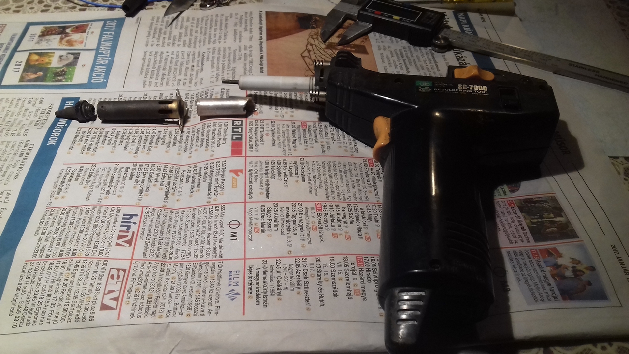

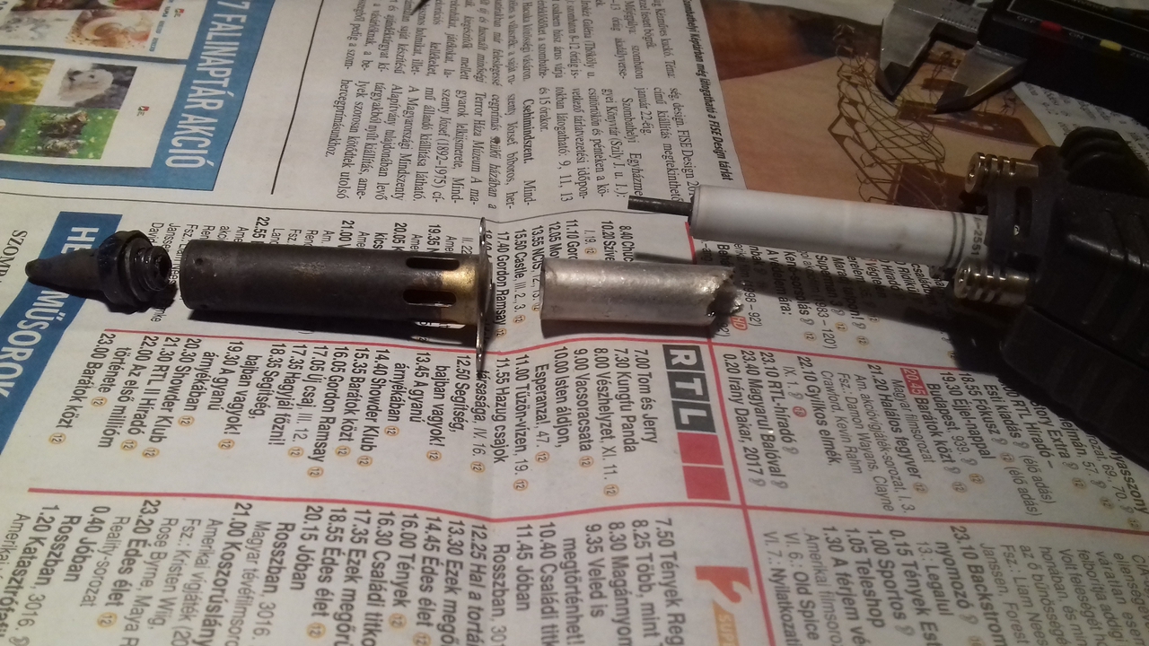

Sziasztok.Van egy onszippantós höfokszabályzos pákám,és az gondom hogy nagyon nehezen melegszik fel hegye.A kérdésem az lenne,hogy a kerámia fütöbetét és a külsö része között kell lenni szigetelésnek?Csatolok képet hátha azon jobban látható mire gondolok.
Köszönöm elöre is a válaszokat.Üdv,Zoli.

(#) BrookR válasza doboz hozzászólására (») Feb 4, 2017 / 1
Szia,
Igen pont ma délelőtt cseréltem ki a kábelt, s 1 perce próbáltam ki. Mármint csak bekapcsoltam és a kijelzőt figyeltem. Amúgy 200-480 fok között optméterrel lényegében fokonként állítható. Hogy a kiírt érték mennyire pontos, azt nem tudom ellenőrizni. Bekapcsolás után kb 15 mp alatt éri el a 200˚C-t. A 480˚C kb 50 mp.
480-ról 200˚C-ra kb 1:15 mp alatt hűl vissza.
A hozzá adott (réz dörzsit, alatta a gyantával) nem tudom használni.
Most magát a forrasztást is kipróbáltam. Nekem nagyon bejön. Amikor lerakom kicsit tovább, egyből letekerem 200 fokra, majd vissza amennyire kell.
Szédszedtem, itt van róla néhány fotó, bár nem sok minden látszik.
