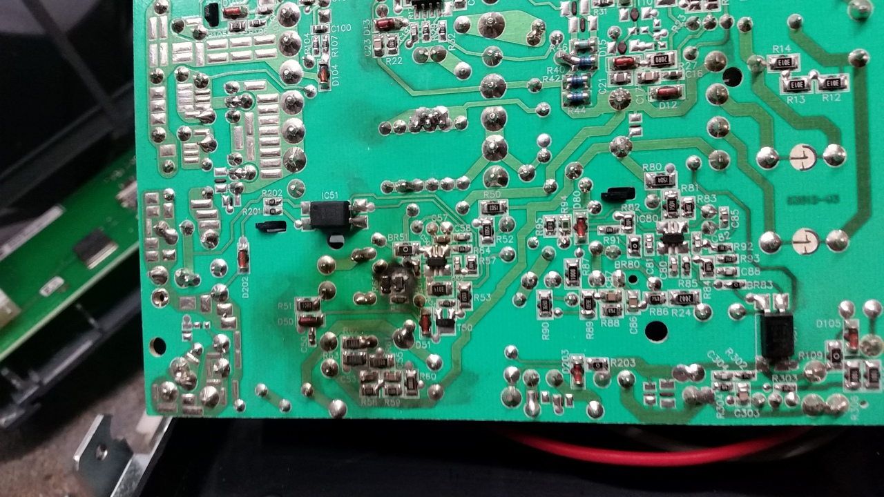

Hörmann supramatic kapcsolóüzemi tápjáról tudna valaki segíteni, pár ellenállás el van füstölve, az értéküket max saccolni tudnám. Mellékeltem a képet. Köszi, ha van valakinek és meg tudná mondani az értéküket, R66, R56, R65, ha jól látom. Üdv |
