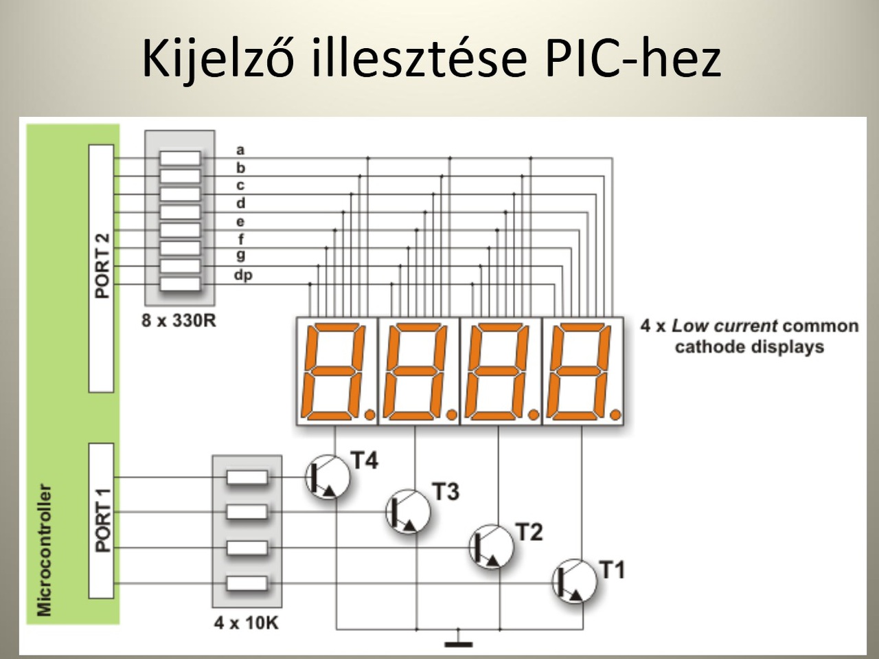

7 szegmenses digit kinelzős orát szeretnèk összehozni. Dàtum ês hőmêrő funkcióval. Az ora progi mèg menne is, a dàtum is, a hőmêrő meg egy szenzorral analog bemeneten. Viszont a kijelzőt nem tudom hogy hajtsam meg! Flow-ba van erre program? 12 pines
Vagy egy pic nem is tud ilyet meghajtani közvetlenbe?
Köszönöm
Vagy jobban jàrok egy sima 4 pines i2c -s kijelzővel???
Egyiket se ismerem... egyiknek se tudom se a működêsèt.. se a.programigènyèt...
Itt vannak a gyári példafájlok , a kijelző meghajtását megoldhatod uln203-2008 ic vel és tranzisztorokkal . Közvetlenül semmiképp ne kösd rá a picre .

Persze... nem ugy gondoltam hogy direktbe... hanem hogy valami közvetett meghajto ic nem e kell! Közbe megint a szám.. helyesebben az ujjam jàrt hamarabb nem pedig gondolkodtam! Tetszik ez az i2c rendszer 2 kàbel n*x perifèria.... Csak kèrdêses hogy az èn kuka fejem elèg e a megtanulásàhoz! Flow ba mennyire lehet vele garázdálkodni?
I2C nagyon jól működik Flowcode-ban. Maga a vezérlés menete eltérő különböző eszközöknél de nem ördögtől való.
