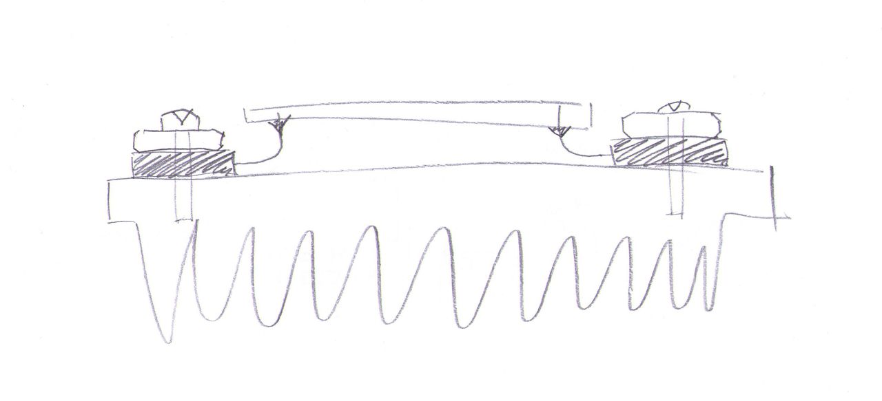

(#) Alkotó válasza krisz69 hozzászólására (») Feb 13, 2017 / 2
Csak végső esetben használj ilyen közvetett megoldást.
Sokkal jobb eredményt ígérne, ha mondjuk oldalt kihajlítanád a félvezetőket (ha kell akár egy rövid lábtoldással), és azokat közvetlen a bordára fogatnád egy kengyellel. Lefirkantottam nagyjából.

(#) zotya1983 válasza krisz69 hozzászólására (») Feb 13, 2017 /
Ez így nem fogja átvinni időben a hőt sajnos,és megfutnak a fetek...Arra törekedj hogy közvetlen férjen fel a bordára.Ha kell tervezd újra a panelt a bordához.

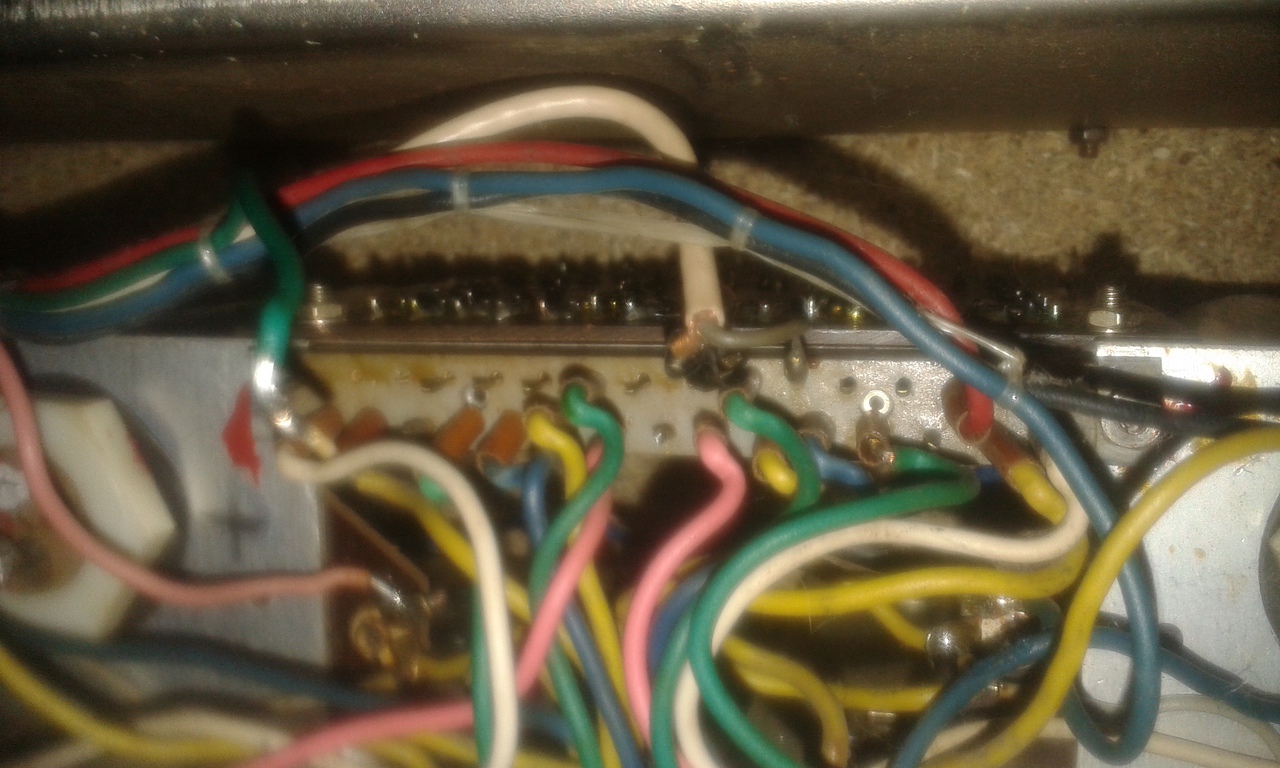

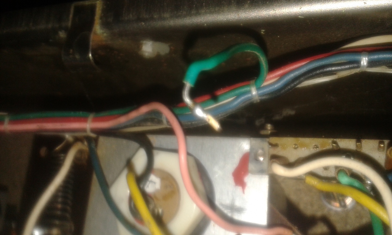

Sziasztok. Vermona Regent 1000H erősítővel vannak gondok. Állítólag mielőtt küldték jól működött,most mire megérkezett,érdekesen fütyül a végfok. Ha nincs rá adva hang csöndbe van. Ha adok a fő hangerő potméteren hangot maxra sípol,és egyenfeszültség húzza a hangszórót (komplementeres végfok). Szétszedtem a gépet mérés és szemrevételezés ügyében,erre látom hogy a végfok modulnál az egyik vezeték kitört. Az volna a kérdésem hogy kapcsolás alapján vajon hova tartozhat az az egy szál zöld vezeték? Mérés alapján + fesz van rajta, de 4-5V körüli fesz. Csatoltam a végfok fotóit is.

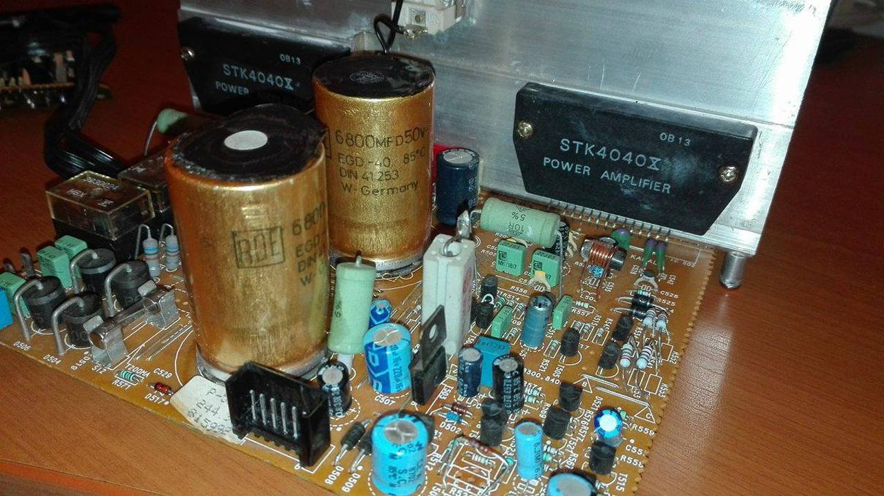

Sziasztok! Egy BLAUPUNKT MA-5650es erősítővel vannak gondjaim.
Bekapcsolás után a relé kis idő múlva kapcsol, majd marad némán az egész, bármilyen jel megy neki.
Kis idő múlva pattogó hangok jönnek a hangfalból, a 2 kondenzátor tűzforróvá válik majd az alsó közülük füstölögni kezd.
Merre keresgéljem a hibát, mi az ami okozhatja?
Üdv, Gábor

(#) djcaveman válasza Cannon hozzászólására (») Feb 15, 2017 /
Szia. A kondenzátorok forrósága durva asszimetriára, vagy fordított tápfesz bekötésre utalhat.... bár ekkor a végfokozat ic-i is füstté váltak volna... Esetleg voltak cserélve a puferkondenzátorok (amelyikek melegednek) ?

(#) Cannon válasza djcaveman hozzászólására (») Feb 15, 2017 /
Nem tudom sajnos, de nem látszik, hogy azok cserélve lettek volna, viszont több forrasztásnyomot találtam a panelon. Kiforrasztott tranzisztorok, dióda forrasztásnyomok. Linkelem a képet, hogy melyikek is pontosan: Bővebben: Link
A táp helyesen volt bekötve.
Az R450-es ellenállást a kondenzátorból kifolyt elektrolit összekente... az a kondi, de inkább mindkettő cserés.

(#) atiber válasza djcaveman hozzászólására (») Feb 16, 2017 /
Hát igen...ha a pufferből kifolyt/folyik az elektrolit, akkor azt cserélni kell, illetve a kifolyt elektrolitot is le kellene takarítani, mert eléggé oxidálja a környezetét. Az pufferek behelyezése előtt azért ki kellene deríteni, hogy mi okozta a jelenséget. D4-D7 diódákat ki kéne mérni, nem-e valamelyik csak egy darab 'drót'. A transzformátora eredeti még, nem kap nagyobb váltófeszültséget? Amúgy a Grundig8200 erősítőnek is ugyanilyen a 'bélése', csak abban STK4036x hibridek figyelnek, lehet ebben cserélték már azt is? A hiányzó tranzisztorokra is szükség lenne szerintem, mert az rész az elő fokozat és egyéb fokozatok tápigényét szolgálja ki. Bocsi, most látom...Ezt 'Cannon' fórum társnak szántam volna...

(#) Cannon válasza atiber hozzászólására (») Feb 16, 2017 /
Az összes diódát kimértem, 500 fölötti értéket mutatnak. A trafó eredeti, a hibrid viszont cserélt.
A hozzászólás módosítva: Feb 16, 2017
(#) atiber válasza Cannon hozzászólására (») Feb 16, 2017 /
Alapból két dolgot nem szeret az elektrolit kondenzátor: fordított polaritás, a feltüntetett feszültséghatár tartós átlépése, vagy legalább is ezeket szokta 'melegedéssel', 'fortyogással' jelezni. Ez irányba mérni kell, nincs jobb ötletem, a V8200 erősítő (szerintem az ugyanilyen) SM-a fent van az elektrotanya-n, de valahol nekem is meg van .pdf formátumban, abban fel vannak tüntetve a mérési pontok és a gyári feszültség értékek.
(#) szikorapéter válasza szikorapéter hozzászólására (») Feb 16, 2017 /
Esetleg az én problémámra valami válasz? Legalább annyit jó volna tudni hogy a nyáklap számozása honnét kezdődik és akkor már tudnám is hogy hova való az az egy szál vezeték ami le van törve.
Most nézem, szinte ugyan így néz ki még kívülről is, csak más a márka? :O
Utánanézek az elektrotanyán.
Kiszedtem a kondikat, 1000uFessel helyettesíthetők ideiglenesen a tesztekig?
