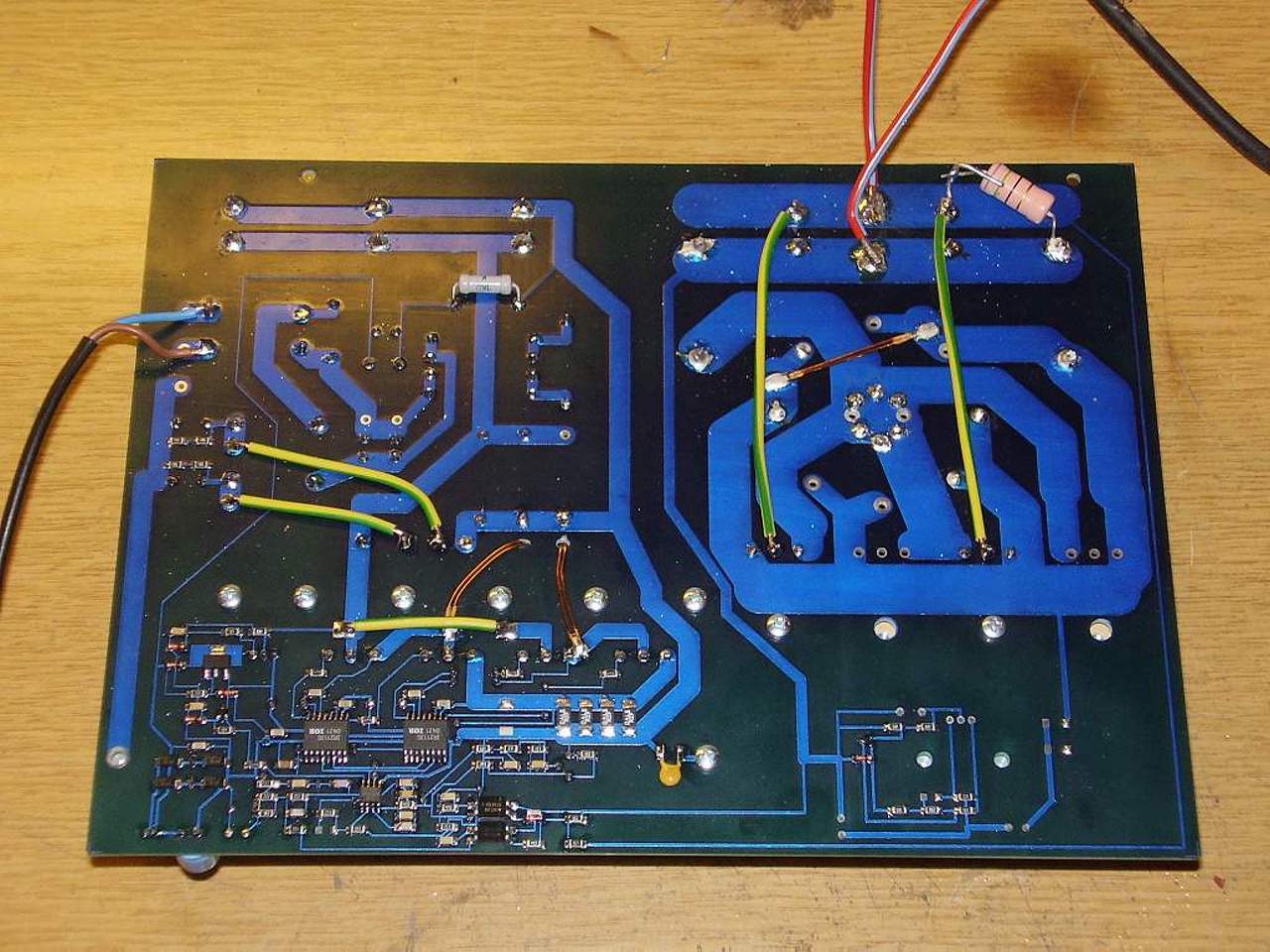

(#) tbarath válasza nedudgi hozzászólására (») Feb 16, 2017 /
50Hz, Link a fotókat tartalmazó hsz-ről. A szkóp két csatornája azonos V/div beosztásban volt.

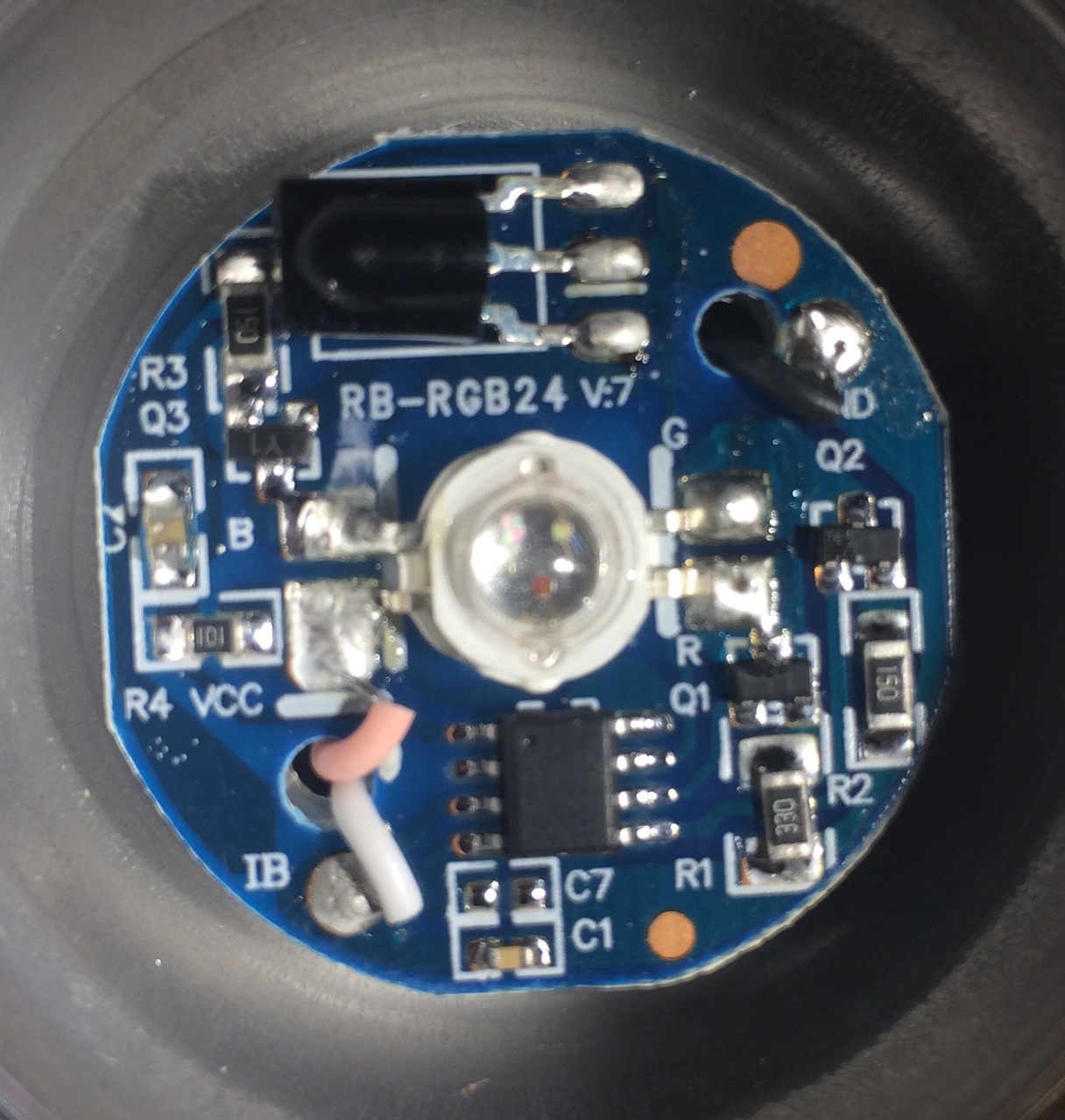

(#) Tranzisztor mester hozzászólása Feb 16, 2017 /
Ebben az áramkörben miért 3 "bemenő vezeték" van? Nem csak egy pozitív és egy negatív szál kellene?
(Egy foglalatba tekerhető színváltós-távirányítós-színes lámpáról van szó)

(#) Bakman válasza Tranzisztor mester hozzászólására (») Feb 16, 2017 /
Lehet, hogy két különböző feszültség kell neki az "egyszerűség" kedvéért. Egy a kontrollernek és környezetének, egy pedig a LED-hez. Alaposabban bele kell nézni.

(#) BEMcorp válasza Tranzisztor mester hozzászólására (») Feb 16, 2017 /
Ha jól tudom, a hálózat meglétét figyeli, mert minden bekapcsoláskor más funkcióval fog működni.
Legalábbis ebben a videóban valami ilyesmiről van szó.
(És nagyon hasonlít a tiedre a kütyü...)

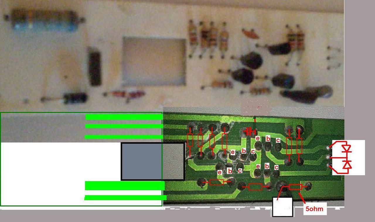

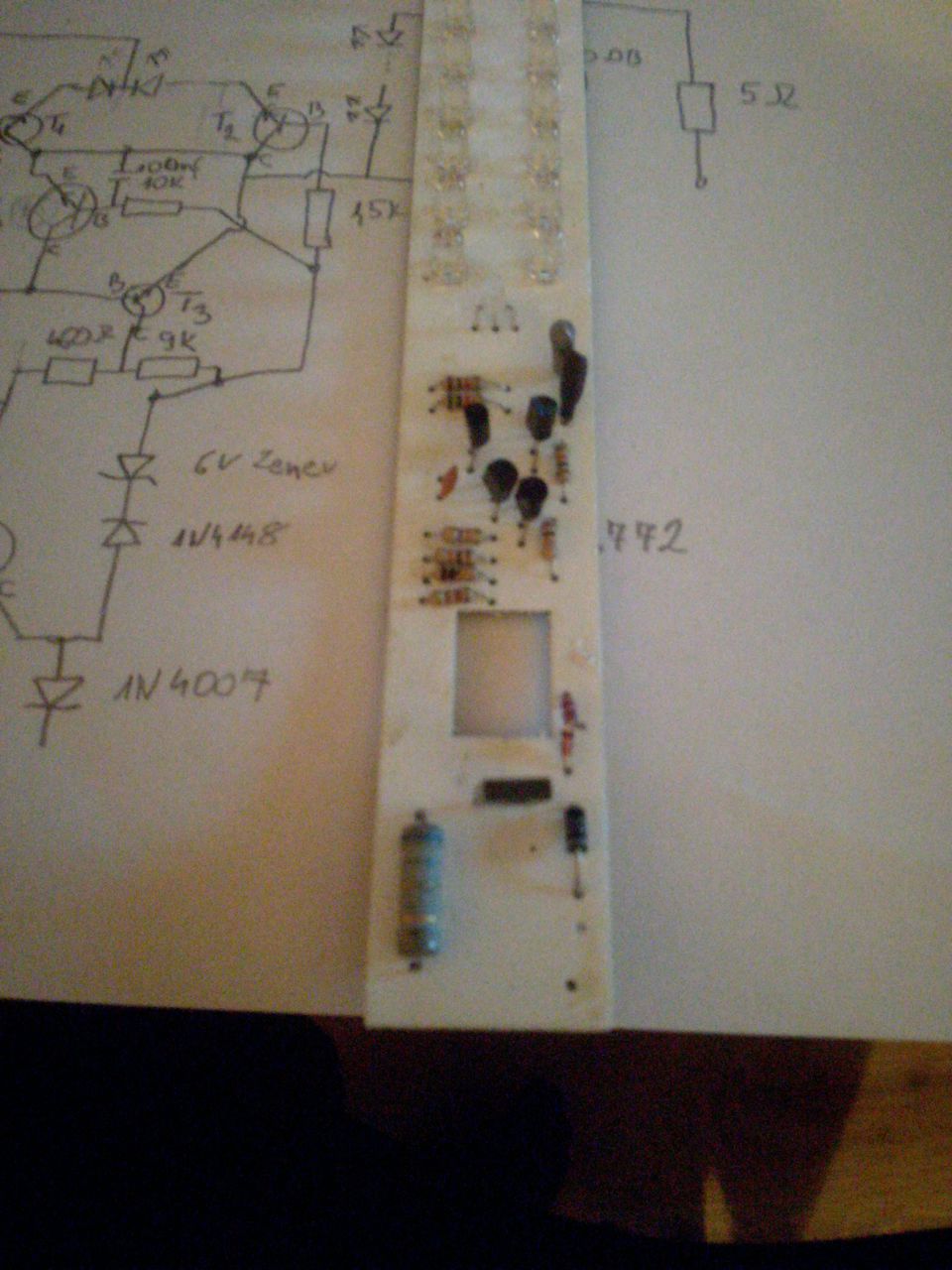

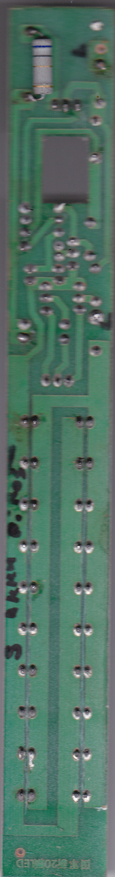

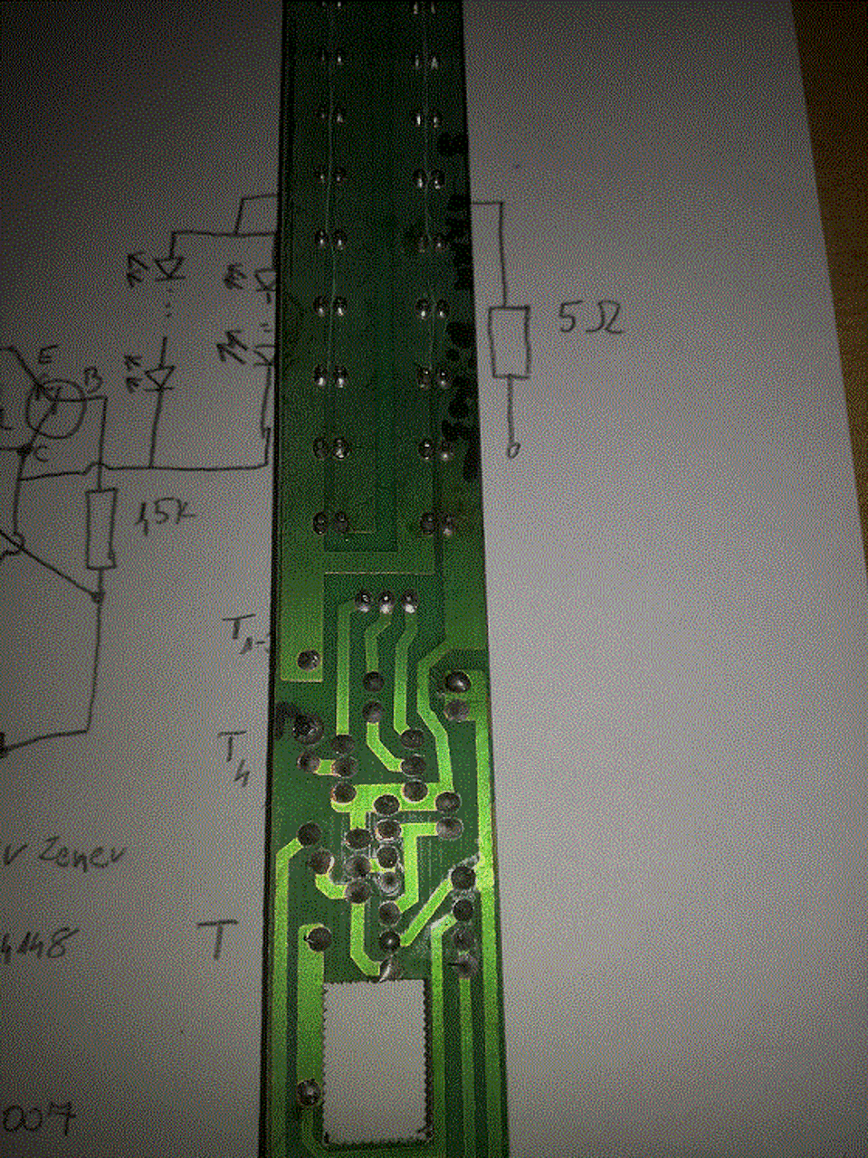

(#) madzagos hozzászólása Feb 17, 2017 /
Üdv Mindenkinek!
Kaptam ma egy ledes szerelőlámpát csak sajnos megszabadították az összes vezetékétől.
Szeretném újra beüzemelni ehhez kérnék segítséget.Megpróbáltam visszarajzolni a kapcsolást,mellékelem.4.8 voltos NI_MH akku van hozzá.
(#) sany válasza madzagos hozzászólására (») Feb 17, 2017 /
Egy tekercs esetleg nem hiányzik belőle?
(#) madzagos válasza sany hozzászólására (») Feb 17, 2017 /
Nem a belseje hiánytalan. A kivágásba egy kapcsoló van ami a ledeket kapcsolja be.
(#) zamatőr válasza madzagos hozzászólására (») Feb 18, 2017 /
A rajz nem fedi a valóságot.A led-ek párhuzamos kapcsolásban vannak. A tranzisztorok lábkiosztása nem ismert, egy lehetséges bekötési részlet a képen. 2 kép kellene az alsó led-től a kapcsoló alatti panel végéig alkatrész és forrasztás oldalról. Így berajzolva az alkatrészeket közelebb lennél a megoldáshoz. A forrasztás oldalt tükröztem, hogy egyszerűbb legyen az alkatrészek azonosítása.
A hozzászólás módosítva: Feb 18, 2017
(#) madzagos válasza zamatőr hozzászólására (») Feb 18, 2017 /
Beszkenneltem az alját felteszem a képet. A tranzisztorokat kikerestem a gugli alapján és úgy van berajzolva.A ledek pedig párhuzamosan vannak kapcsolva,nem úgy ahogy én rajzoltam.

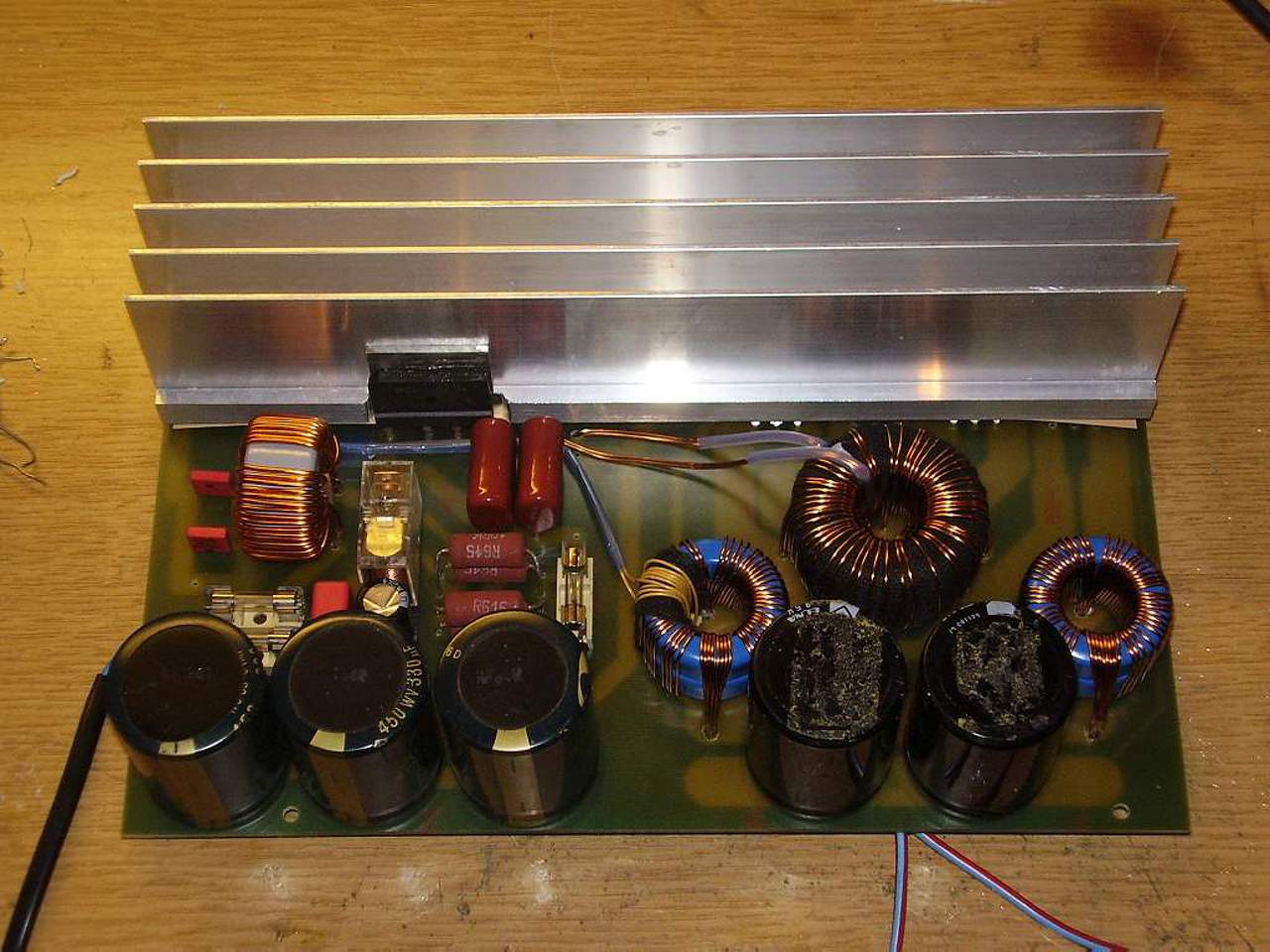

(#) kenikl hozzászólása Feb 19, 2017 /
megépítettem ezt az erősítőt 2x.
És ma beüzemeltem mind a 2 oldalt egy ilyen labortáp segítségével.
Mind a két oldal viszonylag szépen szól de amire felfigyeltem, hogy ha a tápegység kijelzőjét az áram mérésre állítom akkor egy egyik erősítőnél kb 0,500 mA-t mutat ha a másik erősítőt kötöm be a kapcsolásba akkor az csak 0,1mA-t vesz fel. Valamint amelyik több áramot vesz fel az egy csipetnyit melegszik is. A másik szinte semmit.
1, Jól gondolom, hogy ebben az esetben a leadott áramot tudom mérni a tápegység kijelzőjén?
2, Miért lehet ekkora áramfelvétel különbség a két erősítő között?
A nyákokat átnéztem szakadás zárlat nincs rajta. A megépítéshez ugyan olyan alkatrészeket használtam, nem bontottak mind újonnan vásároltak.
Képek
Köszi a segítséget.

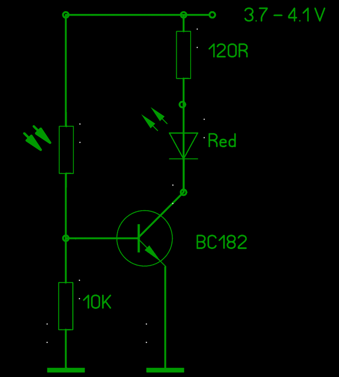

(#) pjg hozzászólása Feb 19, 2017 /
A lakás legkisebb helyiségébe szeretnék egy foglaltság jelzőt. Erre gondoltam. Ha bent ég a lámpa kint világít a piros LED. Lítium akkuról menne. Jól gondoltam?
A hozzászólás módosítva: Feb 19, 2017
