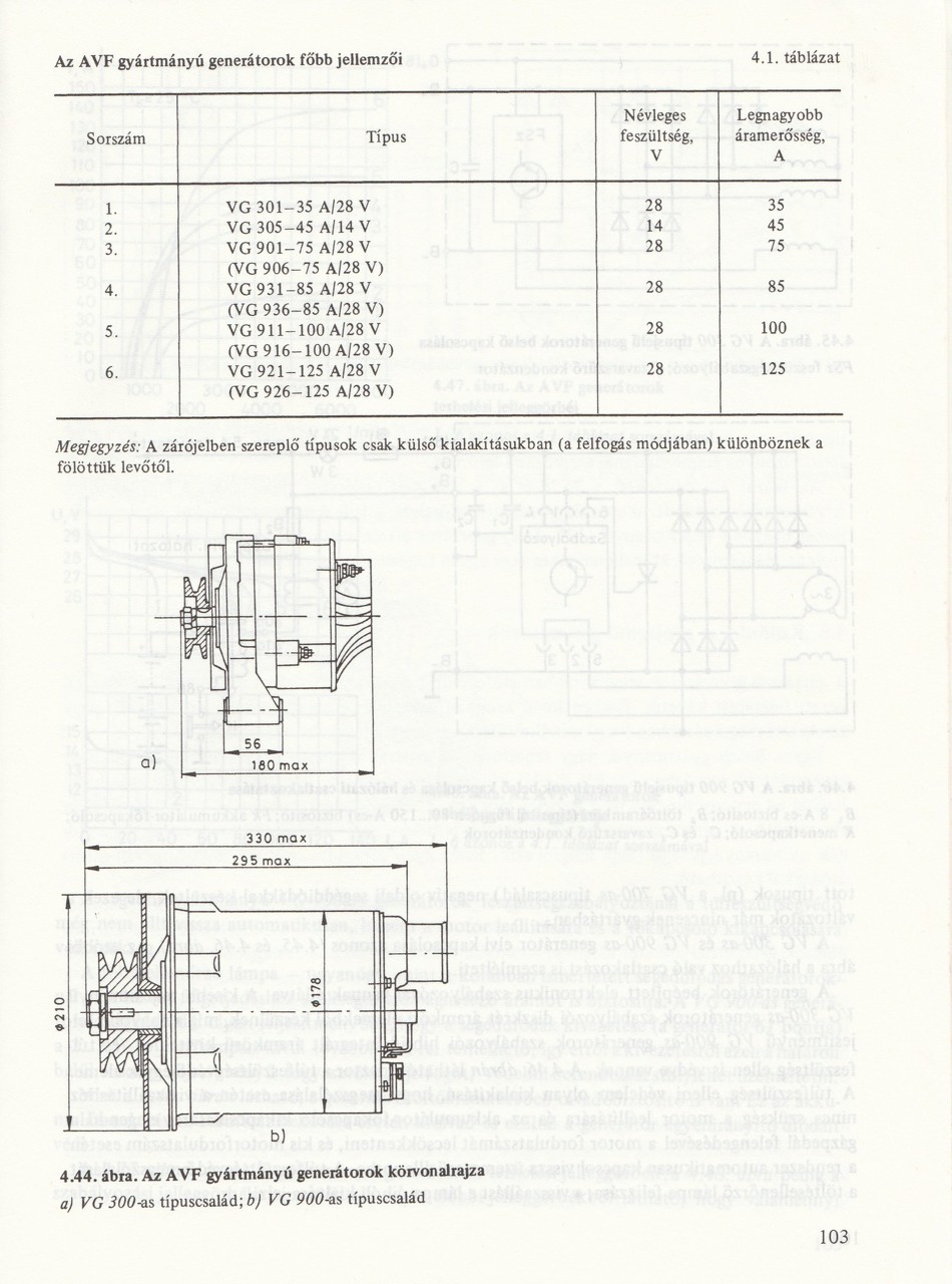

Tisztelt fórum!
VG900 autóbusz generátorhoz keresek diódákat.
SY 171 2D XD fekete jelölésűt és
SY 171 2D x3 vagy x4 piros jelölésűt.
Ha valaki tudna segíteni: köszönöm.

(#) VIM válasza fokormanyzo hozzászólására (») Feb 21, 2017 /
Szia! SY171/1 100V 25A és az SY170/1 100V 25A típusú diódák, egyi P típusú a másik N típusú dióda. Lehet, hogy találsz a hazai hirdetések között is. Talán nekem is van még valahol de talán csak egy-egy darab. Ebből van az akkutöltőm egyenirányítója is.
(#) fokormanyzo hozzászólása Feb 21, 2017 /
Köszönöm a válaszokat.
Találtam diódákat. P-és N-típusút is.
Igaz 25 helyett csak 20 Amperesek csúcsban 300 helyett csak 200 Ampert bírnak,
de remélem elég lesz.
Van egy tirisztor is felfogatva a lapra a kapcsoló lába van csak bekötve a fesszabályzó TR-
lábához a többiről le van vágva a vezeték. Valószínűleg feszültséget kapcsolt valahová.
Nem tudom mire szolgált.
Valaki esetleg tudna segíteni.
Köszönöm:

A tirisztor a túlfeszvédelem. Rövidrezárta a gerjesztést a szabályzó hibája esetén.

(#) fokormanyzo válasza Tomi111 hozzászólására (») Feb 21, 2017 /
Üdv.:
Köszönöm a leírást a rajzokkal.
A diódákat kicseréltem így most kimérve, minden jónak tűnik.
A tirisztor bekötése után jöhet a főpróba.
Még egy szer köszönök mindent.

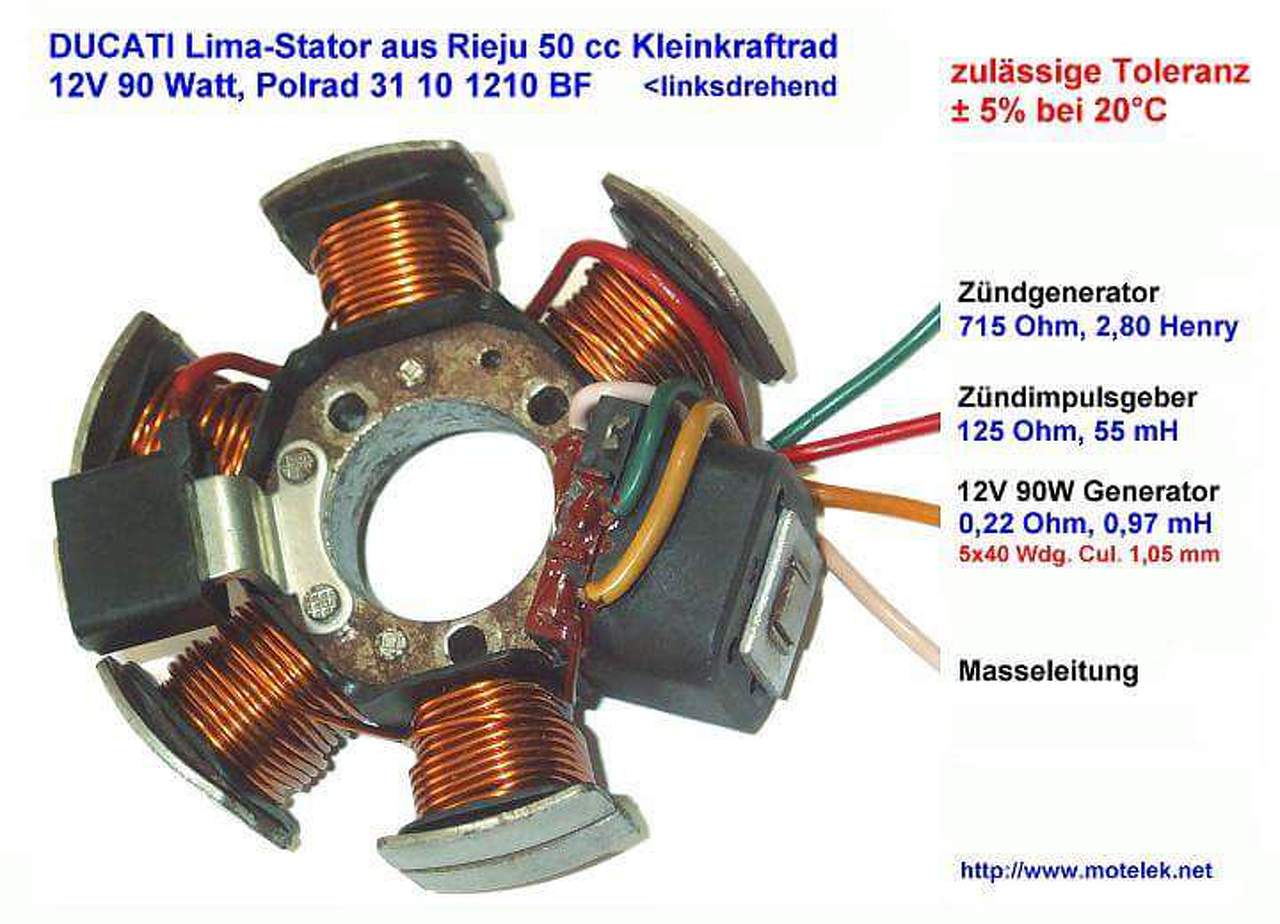

(#) sonny007 hozzászólása Jún 15, 2017 /
Adott egy Peugeot XPS-SM motor. A napokban kimerült az akkumulátorom. Próbáltam kiméregetni a dolgokat, hogy a töltés helyén van-e vagy sem leírom mit mértem merre, és az adatok alapján valaki tudna segíteni?!
Kimértem a generátort: Mellékelt kép alapján a generátorom jó.
-Zöld: 784 ohm
-Piros: 128 ohm
-Sárga: 0,28 ohm
Feszültség szabályzónál rámérve a generátorra:
AC 9.09V-ot ad le a motor alapjáratkor.
AC 12,75V-ot ad le a motor fél/háromnegyed gázadáskor.
Feszültség szabályzónál mérve a kimenő áramot:
DC 12,71V
Akkumulátornál mérve a feszültség: (ezek az értékek nem változtak semmit sem, világítás mellet és nélküle sem.)
-Alapjáraton: 12,70V DC
-A motort pörgetve 12,65V DC
Ezek alapján a motor töltése rendben van?
Ha igen, miért merülhetett le az akkumulátorom a napokban?! (Töltőről szépen felveszi a töltés.)
Előre is köszönöm a segítségeket.
(#) Joe_001 válasza sonny007 hozzászólására (») Jún 15, 2017 /
Nézesd meg mert kevés a töltőfesz. 14,2 körül oké terhelve PL fényszórók bekapcsolva. persze ha az akksit nagyon lehúztad(11V alá akkor az is csinálhat ilyet a töltés kezdetekor. pl cellatárlat) Ha nem tér észhez akkor az akku off.
(#) sonny007 válasza Joe_001 hozzászólására (») Jún 16, 2017 /
Az akkumulátort kimérettem autós boltba ilyen akkumulátor teszterrel. Ott azt mondták, hogy jó a leadott teljesítmény és vissza is tölti magát tehát rendben találtak az akkumulátort. Feszültség szabályzó ha rossz ez által lehetnek ezek a rossz mérések? Vagy a generátorral is lehetnek problémák a leadott alacsony AC fesz miatt? (Mert gondolom annak is többnek kellene lennie, hogy legyen töltésem 13-14VDCben.)
(#) Joe_001 válasza sonny007 hozzászólására (») Jún 16, 2017 /
Akkor marad, a szakember. lehet fesszabályzó de egy dióda is.
