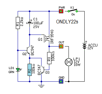

(#) janika0927 hozzászólása Aug 23, 2019 /
Sziasztok! 12V-os késleltetőt szeretnék autóba, arra kellene, hogy egy világítás bekapcsolását késleltesse. Megkapja a 12V-ot, de csak 10-15 vagy állítható másodperc(ek) után adja ki.
Ehhez szeretnék egy kapcsolási rajzot, ha lehetséges.
(#) proli007 válasza janika0927 hozzászólására (») Aug 23, 2019 / 1
Hello! Szerintem számtalan ilyen "bekapcsolás késleltető" áramkört raktam, már fel, de.. Az R1*C2 adja az időzítést. Most ez kb. 2 perc, de lehet jóval kevesebb is..
(#) janika0927 válasza proli007 hozzászólására (») Aug 24, 2019 /
Szia! Köszi a rajzot, ezt az időt hogyan lehetne levinni kb fél perc körülre?
(#) proli007 válasza janika0927 hozzászólására (») Aug 24, 2019 /
Hello! Pl. úgy, hogy a C2-őt 100µF-ra cseréled, az R1-et pedig 270kohm-ra.
(#) proli007 válasza janika0927 hozzászólására (») Aug 25, 2019 /
Hogy legyen egy relé nélküli kapcsolás is. Persze ez 10W-ig jó így, de mehet róla relé is, ha van védődiódája..
