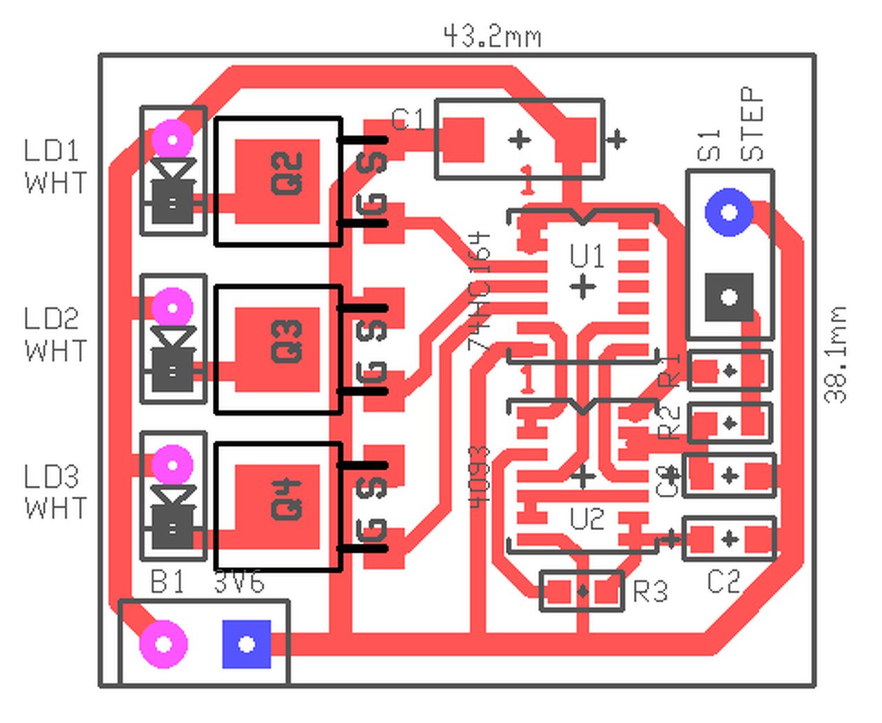

Most már csak az a gondom, hogy itthon nincs TLC555, csak sima smd 555-ös IC-m és ha rendelnék mondjuk 10db-ot, akkor a szállítás is még plusz kb annyi lenne, mint maga az 10db IC.
Mit kellene átalakítani a 74hc164-es kapcsoláson, ha 2db sorbakötött li-ion akkuról menne?
(#) proli007 válasza mtomihun hozzászólására (») Feb 26, 2017 /
Hello! Az nem túl jó ötlet. Mert a tápfeszt kellene csökkenteni, és az áramfogyasztással járna. Viszont a TLC555 helyett lehet használni pld. CD4093-at, vagy CD40106-ot. Ekkor a tranyó sem kell, mert lehet az inverterrel helyettesíteni. De ha ragaszkodsz a két cellához, akkor nem lehet HC-t használni, csak a CD sorozatból. Pld CD4015-öt. Abban ugyan két regiszter is van, de neked már egy is megfelel belőle. Sajnos a regiszterek kötött kevés van ami rendelkezik Reset bemenettel. A 4015 Reset ekkor aktív ha magas, így nem kell invertálni hozzá. De ha van hozzá pld. CD4093 akkor kettő kapuval megoldható a Reset és egy kapuval a Nyomógomb prell mentesítése is..
(#) mtomihun válasza proli007 hozzászólására (») Feb 26, 2017 /
Helló
Smd-ben CD4093-as van itthon.
Ekkor így lehet orvosolni a problémát. (Persze a kapukat össze lehet cserélgetni, ha a nyák máshogy jobban jön ki..)
Rendben!
Majd meglátom, hogy ezt a verziót csinálom meg, vagy a másikhoz szerzek TLC555-öt, azt egyszerűbben meg tudom csinálni valószínű, mert sajnos nyáktervezésben(sem) vagyok profi.
Köszi
Ha neked ez gondot jelent.. De remélhetőleg így már le tudod kopertázni.

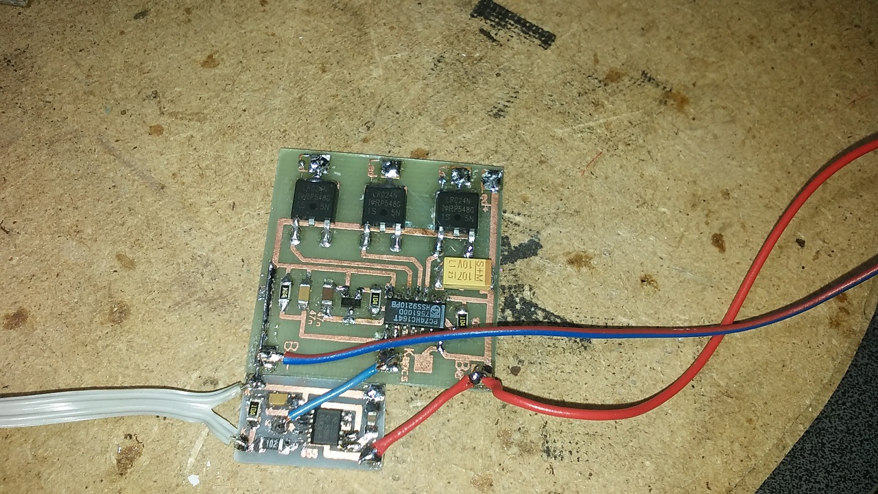

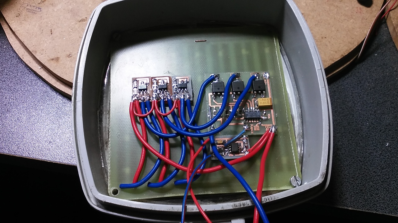

(#) mtomihun válasza proli007 hozzászólására (») Márc 13, 2017 /
Szia. Már pár hete megcsináltam az 555-ös IC vel a jeladót a nyomógombos kapcsolóhoz, de eddig nem volt időm videót készíteni a működéséről.
Próbálgattam, hogy mekkora feszültségnél működik még biztosan és 2,5V-nál is hibátlanul megy.
Meg itt van pár kép is. A nyákot még le kell mosnom majd.
Köszi a segítséget
(#) proli007 válasza mtomihun hozzászólására (») Márc 14, 2017 /
Hello! Oké, jó lett. Bocs hogy először elbénáztam a dolgot. Sajnos a számlálók zöme nem rendelkezik Schmitt-es bemenettel. Így az órajel meredeksége nem mindegy. (Mondjuk az eredeti logikai felhasználásnál nincs is szükség rá.) A 4017 bemenete ez alól kivétel, De ott is csak a Clk bemeneti jele lassú, de az ENA bemeneten már nem ilyen egyértelmű a dolog. Pedig a kettő között csak invertálás lenne a különbség. De igazi hiszterézises bement ott sincs, csak a CLK-nak az inverterrel megtoldott bemenetének már az erősítése is nagyobb, így lassabb jel is elégséges számára..

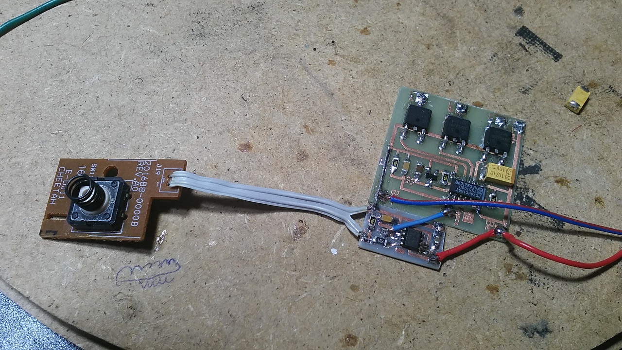

(#) mtomihun válasza proli007 hozzászólására (») Márc 14, 2017 /
Helló!
Semmi gond, az a lényeg, hogy működik.
2db lámpát alakítok át ilyen nyomógombos kapcsolósra, az egyik lassan kész lesz,
már csak akku kell bele, meg töltő.
Itt egy kép a belsejéről.

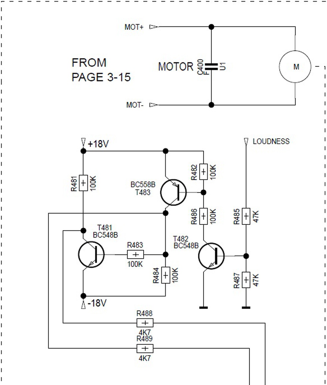

(#) Aldure hozzászólása Márc 23, 2017 /
Sziasztok! Át építettem egy gyári erősítőt, úgy hogy a bemenetválasztó IC-t szeretném kihagyni a körből és egy relével helyettesíteni. A kérdésem az lenne hogy a meglévő billenőkör meg tudná-e oldani a relé vezérlést? A billenőkört egy proci kapcsolja impulzussal ki/be ezt én össze is raktam de így nem működik, pontosabban impulzus időben meghúz a relé de nem tart meg. 12V os relét szeretnék vezérelni 18V ról nem akarok külön tápot építeni neki, gondoltam egy ellenálláson leejtem a feszt. +/-18V áll rendelkezésre. Az IC amit most kapcsol ez a kör LC4966 de valamiért nincs öntartás csak impulzus ideig működik.
A hozzászólás módosítva: Márc 23, 2017
(#) proli007 válasza david08 hozzászólására (») Márc 23, 2017 /
Hello! Amennyiben két-áramkörös is lehet a váltókapcsoló. Mert a visszacsatolást is meg kell szüntetni, és a nyomógombot is fix feszültségre kell kötni.
(#) proli007 válasza Aldure hozzászólására (») Márc 23, 2017 /
Hello! Nem igazán, mert nincs visszacsatolás, és a tranyós kapcsolásoknál a nyomógomb két pontja az áramkörhöz kapcsolódik. Vagy is kontaktus zárással működnek, nem logikai szintre.
De talán a legcélszerűbb, ha D-tárolót használsz. A tárolót a proci tápjáról látod el, a relét pedig a 18V-ról.
Mellesleg ha proci kapcsolja, annak programjában kellene módosítani, hogy ne impulzust, hanem fix Ki-Be kapcsoló jelet adjon ki. Akkor csak egy tranyóra és a relére lenne szükséged.
(#) Aldure válasza proli007 hozzászólására (») Márc 23, 2017 /
Üdv! És ha az LC4966 IC-t meghagynám a kontaktusait meg felhasználnám relé vezérlésre egy tranzisztoron keresztül?
Szerintem erről már volt szó..

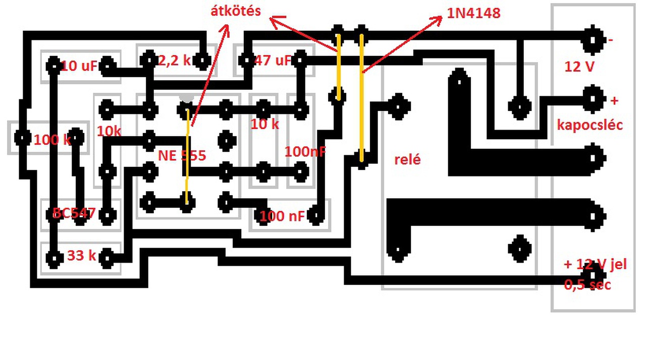

(#) totipityu válasza totipityu hozzászólására (») Márc 31, 2017 /
Január 15-én segítettetek nekem egy 0.5 sec +12V jel hatására ki és be kapcsoló áramkörrel kapcsolatban! Nos összehoztam, kimarattam fúrtam forrasztottam, de sehogy sem sikerült működésre bírnom, pedig már nagyon sokszor átfutottam hogy mindent jól csináltam-e! Valami biztosan elkerülte a figyelmemet, kérlek nézzetek rá, biztos egyből megtaláljátok hol hibáztam!
Köszönöm szépen előre is!!!!!
Üdv: Gergő
(#) totipityu válasza proli007 hozzászólására (») Márc 31, 2017 /
Üdv proli007!
De jó hogy itt van, Önben bízok, biztos egyből megtalálja hogy hol rontottam el!
Remélem segít, előre is köszönöm!
(#) proli007 válasza totipityu hozzászólására (») Márc 31, 2017 /
Hello! A nyák elvileg jó, feltéve hogy helyesen lett beforrasztva az IC és a tranyó. Mert a tényleges nyáknak ennek a képnek a tükörképének kell lenni.
De ha nem működik valami, akkor próbálni kell, vagy mérni. Pld. 2-6 összekötött lábat le kell húzni a negatívra, és akkor e relének meg kell húzni. És ez után megszakítva a kötést úgy is kell maradnia. Majd a pluszra húzni, és ekkor ejt a relé. Ha ez működik, akkor jó az 555 és a visszacsatolás. Mérve a 2-6 lábat féltápon kel lennie.
Majd húzott és ejtett relé mellett meg kel mérni a 10µF feszültségét. meghúzott relé mellet majdnem táp, ejtett mellett közel nulla a jó érték.
Eztán már csak a tranyó működését kell nézni és mérhető a bázis feszültsége ha a vezérlő bemeneten nulla vagy 12V van..

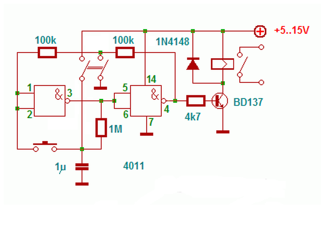

(#) mc-4 hozzászólása Ápr 4, 2017 /
Ezt a kapcsolást néztem ki, az egyszerusége miatt. Van tapasztalata valakinek vele?
