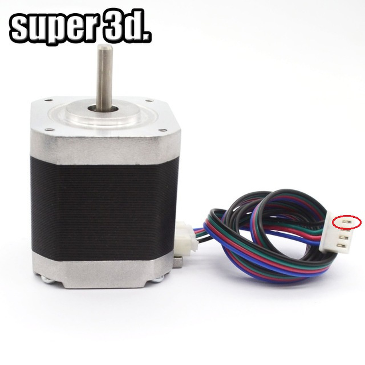

Sziasztok, sikerült összeraknom a nyomdámat, de van egy olyan probémám hogy auto home funkciót kipróbálva, X tengely nem balra megy, ahol a mikrokapcsoló van, hanem jobbra. A programjában pedig min van beállítva, úgyhogy balra kellene mennie, a többi működik.
(#) remiasa válasza cupika97 hozzászólására (») Márc 1, 2017 /
Üdv,
Kösd be forditott sorrendbe a motor vezetékeit.

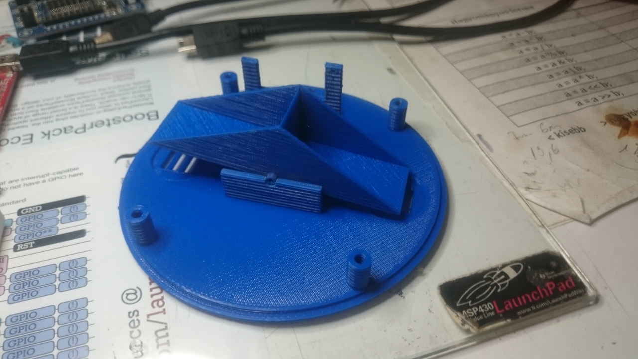

(#) remiasa hozzászólása Márc 1, 2017 / 1
Az én nyomtatóm még egy kicsit mostoha állapotban van, de lassan elkészül.

Nemlehet fordítva bekötni, mert így van kialakítva a csatlakozó neki.
(#) blaci válasza cupika97 hozzászólására (») Márc 1, 2017 /
Akkor forditsd meg szoftveresen.
De meglehet, egy tű kell hozzá és szépen ki lehet venni a vezetékeket a műanyag csatlakozó tokból a ráklimpelt fém csatival, pirossal bekarikáztam ahol óvatosan a tűvel be kell nyomni és közben huzod az adott vezetéket, szépen ki fog jönni. Elsőnek a két szélsőt ved ki és cseréld fel utána a két belsőt.

(#) Gogo válasza cupika97 hozzászólására (») Márc 1, 2017 /
De meg lehet. Én is megfordítottam.
(#) Gogo válasza remiasa hozzászólására (») Márc 1, 2017 /
1-es 3-as a 2-es 4-esre.
(#) remiasa válasza Gogo hozzászólására (») Márc 1, 2017 /
Igazad van, elnézést a hibás infóért.
