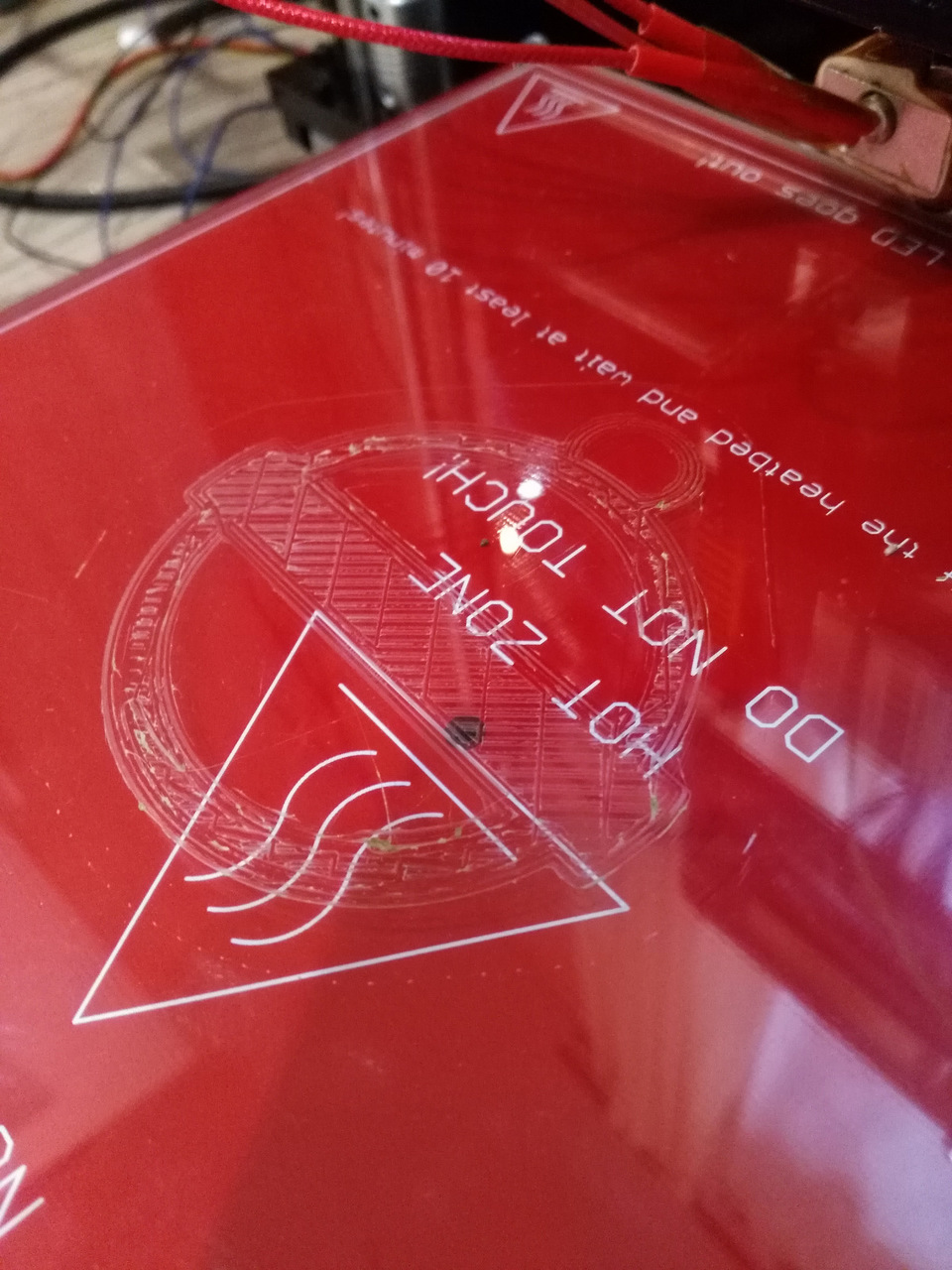

Már valahogy elindult, nyomtat. Csak ezzel a lap beállítással vannak gondjaim. Milyen messze kell lenni az extrudernek az üvegtől? Nem merem nagyon közelre állitani mert félek hogy összecsikarja.

(#) vizor válasza cupika97 hozzászólására (») Márc 2, 2017 /
Egy 80 grammos A4-es papírlapnyi vastagságra.

(#) cupika97 válasza vizor hozzászólására (») Márc 2, 2017 /
Beállítottam. Elkezdtem nyomtatni, 4 réteget hagytam neki. Úgy néz ki az egész mintha egy réteg lenne, és ritka csúnya.
(#) remiasa válasza cupika97 hozzászólására (») Márc 2, 2017 /
Hát ebböl ne sok minden látszik, egyébként mekkora a Heatbed?

Értem. Én még ennyire nemvagyok ügyes, meg munka közben nincs időm se rá igazán. Ezt a nyomdát is egy hétig raktam össze, allig volt időm rá. Minden tengely működik, nyomtat is, csak nem rakja egymásra a rétegeket, hanem mintha egybe rakná. Nemértem miért. Lehet az Y tengely még nem tökéletes.
A z tengely lép keveset és beletúr a fej az előző rétegbe szerintem, de lehet badarságot beszélek.

(#) Temela válasza remiasa hozzászólására (») Márc 2, 2017 /
A fúvóka méret be van állítva a programban?

(#) cupika97 válasza Temela hozzászólására (») Márc 2, 2017 /
Nemtudom pontosan milyen fúvókám van a gépben. Bővebben: Link
(#) szitko válasza cupika97 hozzászólására (») Márc 2, 2017 /
0.3-as. Rá van írva a fúvókára.

(#) cupika97 hozzászólása Márc 5, 2017 /
Miért van az hogy csinálok egy autohome-t. Utána beállitom hogy mindenhol csak papírtávolság legyen közte. Aztán mikor már nyomtatna, mindig van közte 2-3 mm. Nem igazán értem.
(#) cupika97 válasza cupika97 hozzászólására (») Márc 5, 2017 /
Tudom hogy sok bajom van, de már idegesít nagyon. Rajöttem miért szorult. Távolságot is kiküszöböltem. De nem nyomtat, nem jön belőle semmi.
(#) GPeti1977 válasza cupika97 hozzászólására (») Márc 5, 2017 /
Forog az extruder motor? Elég meleg a fűtőtest mérted hány fokos-e, jól van beállítva a step/mm a filamentre?
(#) cupika97 válasza GPeti1977 hozzászólására (») Márc 5, 2017 /
A motor szerintem forog, de 100% biztos nemvagyok benne. Annyira felmelegíti amennyire be van állítva, de hogy valós hőfokot ír-e, azt nemtudom. step/mm mennyinek kell lenni, és azt hol tudom beállitani?
