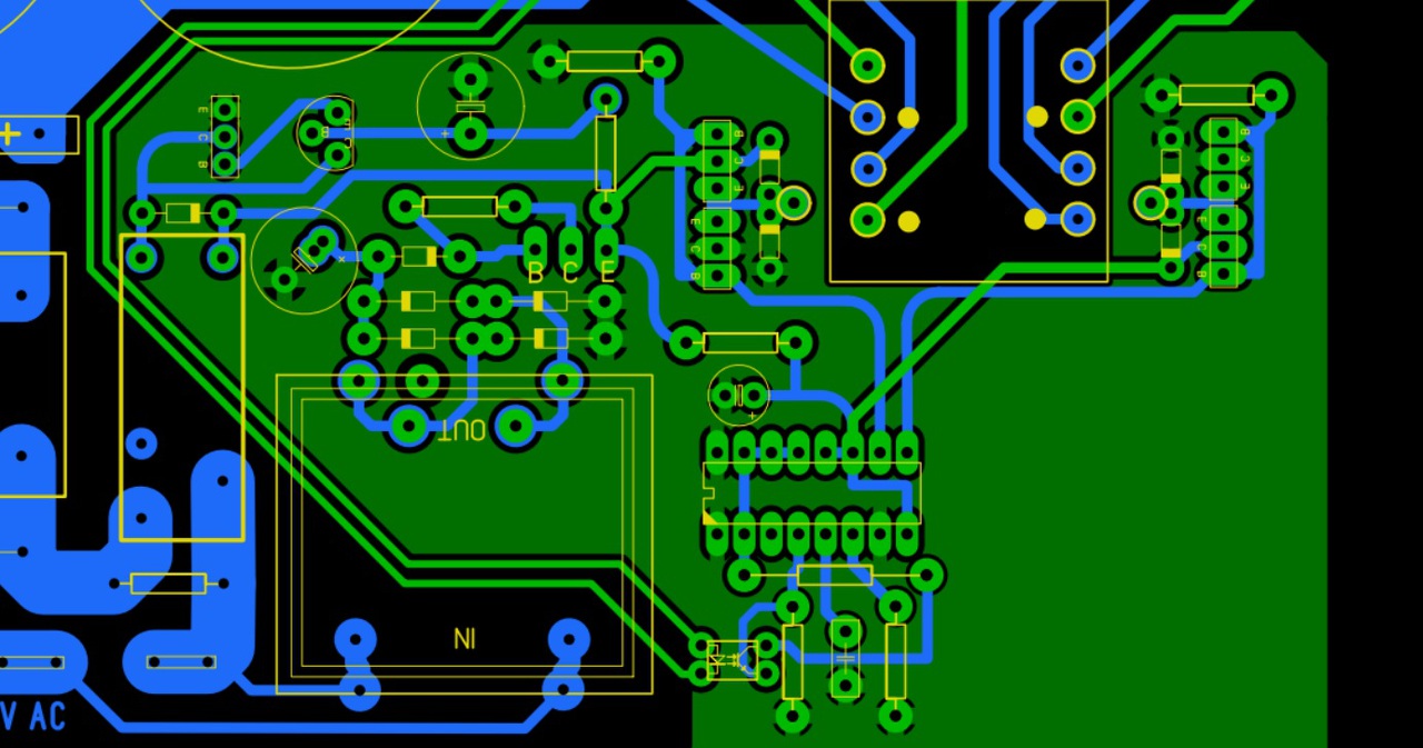

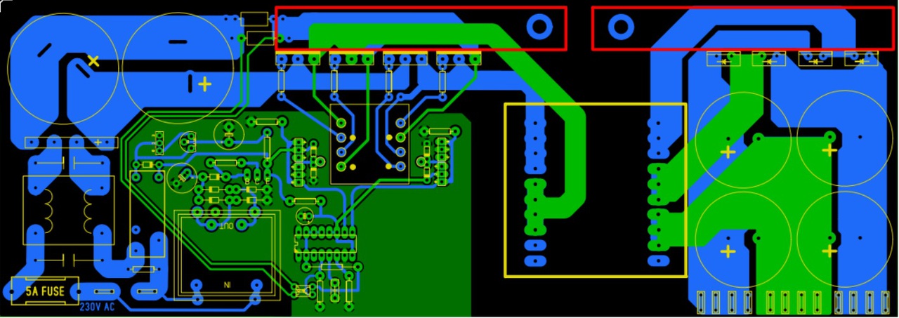

(#) djloui válasza Ge Lee hozzászólására (») Feb 13, 2017 /
Pafi tanácsára kétoldalasra átalakítottam a panelt így nincs átkötés és a meghajtó rész teliföldet kapott, az első kép teljes méretben a második a meghajtó rész közelebbről, végül a kapcsolás és egy lehetséges szűrő a kimenethez 30mm külső átmérővel, a drót 2mm átmérőjű rajta. Segédtápot levettem egyenlőre még nem tisztázódik a védelem kérdés.

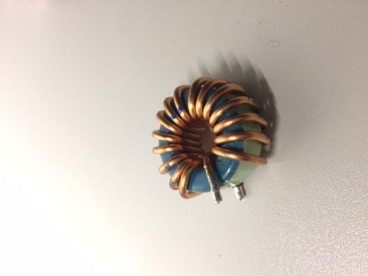

Megjöttek az alkatrészek a tápegységhez, össze is raktam.
A fetek STW20NK50Z típusúak, a gate trafót ilyen magra tekertem. A 13 menetes tekercsek induktivitása 466uH.
Így viszont csak 50kHz-en megy a táp. Tudnék valahogy emelni rajt? 75-90kHz közti frekit szeretnék elérni.

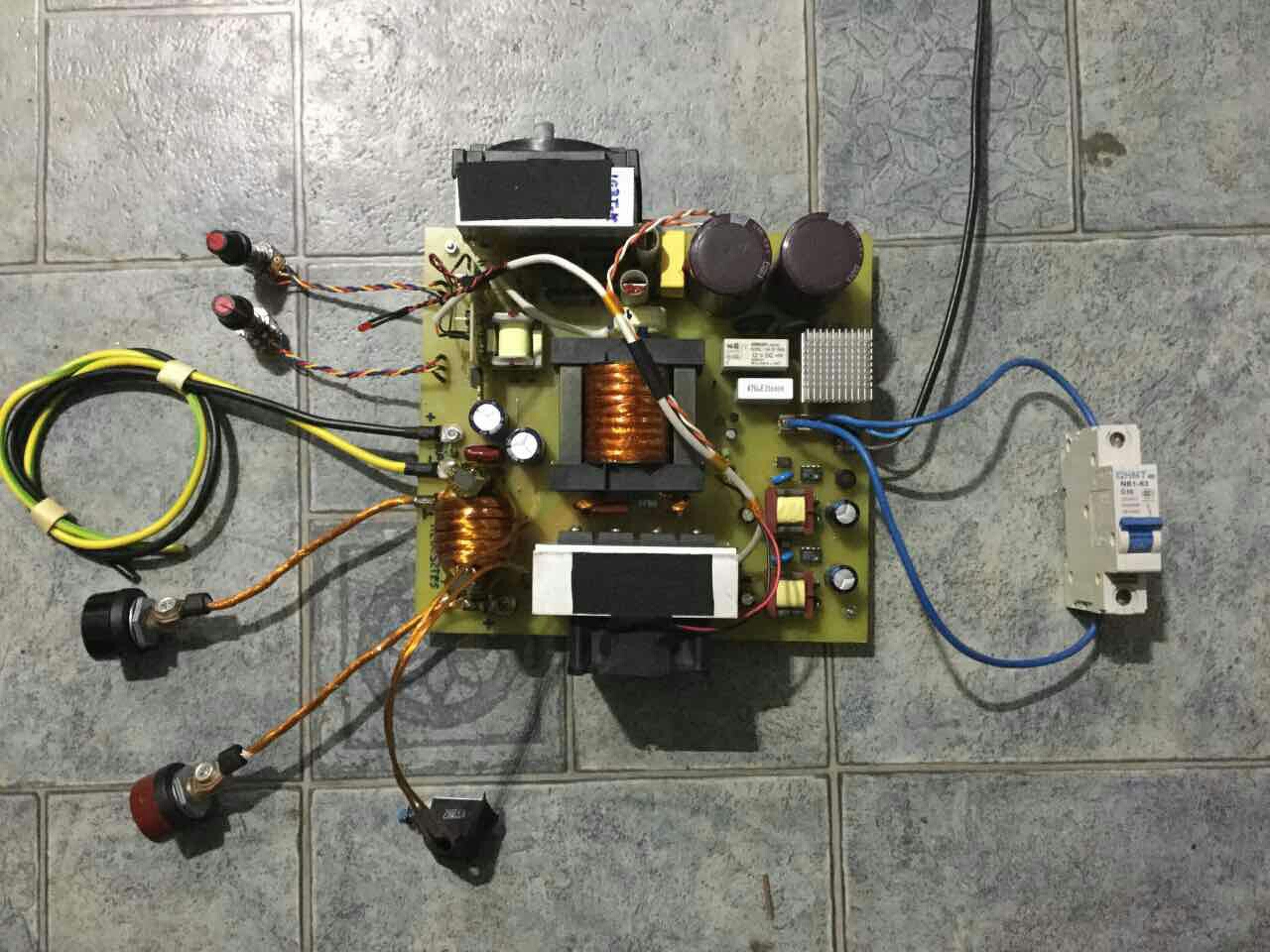

(#) TAttila77 hozzászólása Márc 7, 2017 / 3
Üdvözletem az uraknak, kollégáknak.
Még új fórumozó vagyok. Három hete megépítettem a Ge Lee által közzétett tápegység/hegesztő projectet. Annyi különbséggel, hogy én ETD59 3C9-es magra készítettem el. A fórumozáshoz még nem nagyon értek. Most is segítséggel osztom meg a készülékről készűlt képet. Köszi madzagosnak.Majd rövidesen teszek fel szkóp képeket a jelekről ha valakit érdekel. Köszi a cikket Ge Lee.
A hozzászólás módosítva: Márc 7, 2017
(#) madzagos válasza TAttila77 hozzászólására (») Márc 7, 2017 /
Gratula a készülékhez!

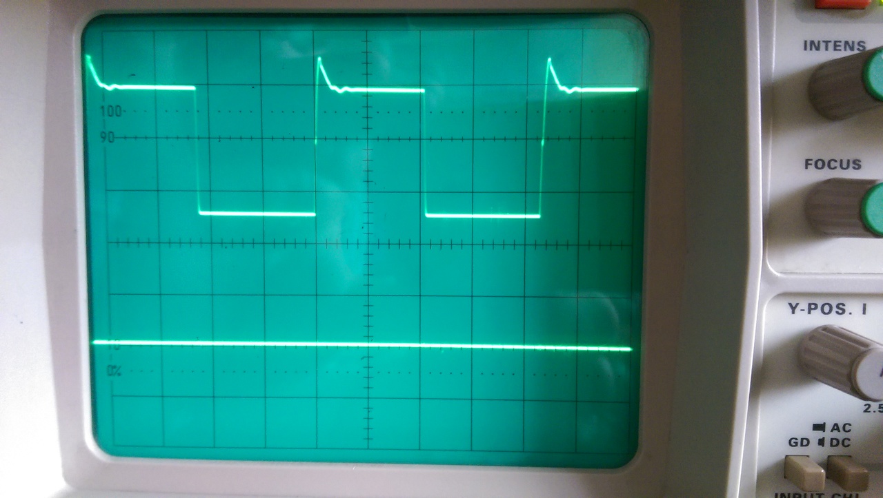

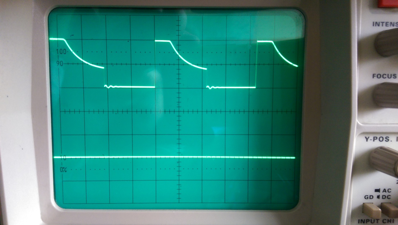

(#) TAttila77 hozzászólása Márc 11, 2017 /
Itt van egy kép a gate trafó egyik közvetlen szekunder oldali jeléről, a másik kép pedig az igbt G/S lábán mért jel. 5us/osztás,ill. 20V/osztás :

(#) Ge Lee válasza TAttila77 hozzászólására (») Márc 11, 2017 /
Az inkább 5V/osztás, kicsit sok lenne az a 60V gate feszültség az IGBT-nek.

(#) TAttila77 válasza Ge Lee hozzászólására (») Márc 11, 2017 /
Igaz! Elnézést, elírtam.
