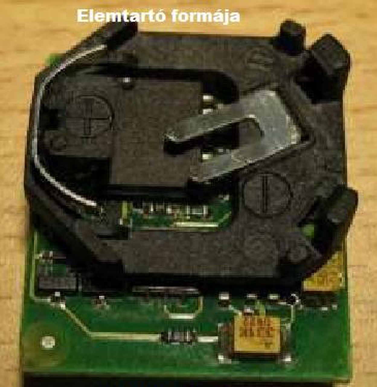

(#) nagytom14 hozzászólása Máj 14, 2017 /
Kitört az opel astrám távirányítójából az elemtartó, hiába keresek nem találok olyan elemtartót, mint a gyári. Az lenne a kérdésem, hogy tudja e valaki, hogy milyen fajta tartó ez és , hogy lehet e venni külön elektronika nélkül!?
