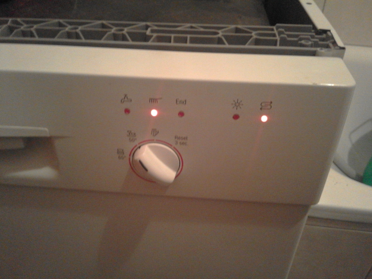

(#) pusi94234 hozzászólása Márc 21, 2017 /
Sziasztok. Olyan kérdésem lenne hogy elindítok egy programot, és világít a mosás lámpája, meg egy olyan is világít amin két kanyargó nyíl van. Beengedi a vizet, de innentől nemtörténik semmi. néha valami halk zugas van meg kattogás de semmi
,majd leengedi a vizet egy idő után és ennyi.. Mit jelenthet az a nyilas lámpa? Mi lehet a baj? Válaszokat előre köszönöm
Kép hogy mi világít
(#) Dino71 válasza pusi94234 hozzászólására (») Márc 21, 2017 /
Szép a kép, de a típus nem látszik. Hidd el nehéz a nélkül. Az S betű ha világít az só hiányt jelent. A napocska meg az öblítő folyadékot Ha ezt nem tudod hogyan használtad idáig? Mielőtt szétkapod azért húzzad ki a konnektorból mert veszélyes. A halk zúgás valószínű a keringető motorja meg van tapadva , vagy csapágyas, vagy a kondija rossz. A kattogás meg valószínű hogy még mechanikus programkapcsoló van benne. Vagy a fűtés relé kattog. Na ezekhez kellene már típus mert nem ismerem fel a képről.
Már felismertem tán egy bosch ? cseréljed ki a tápjában az x2 es 1,5 µF os kondit. Ezeknél az szokott a legtöbbszőr elfáradni. Azért kattog mert gyenge már a táp nincs meg a feszültség és nem tud meghúzni a relé. Még se mechanikus a vezérlés.
