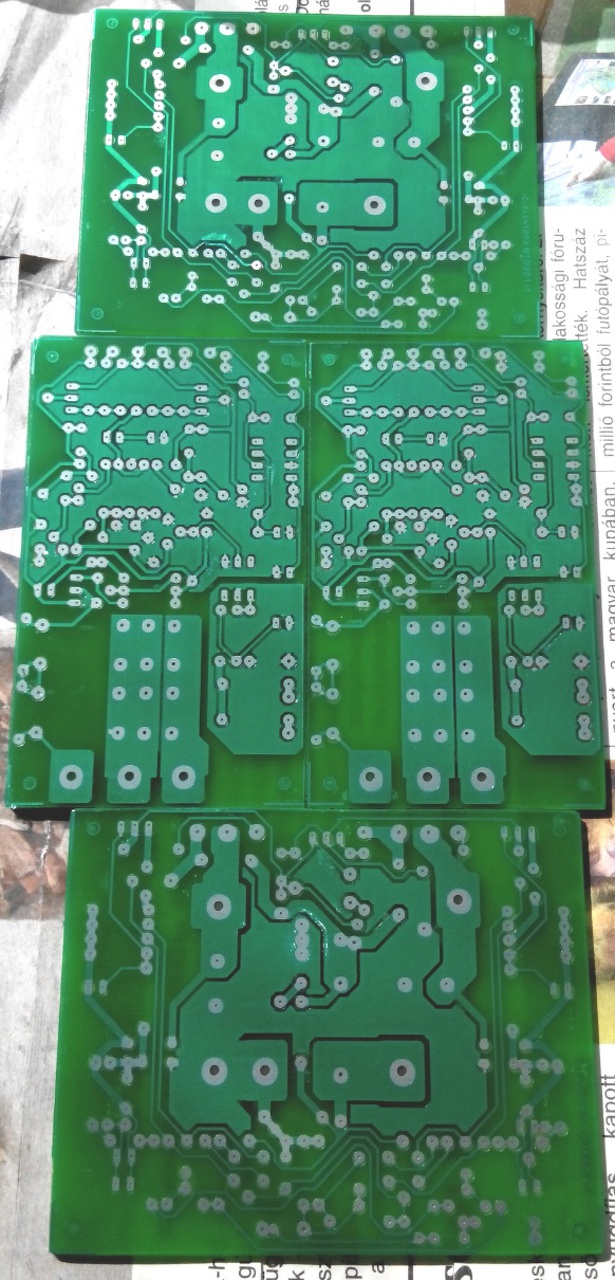

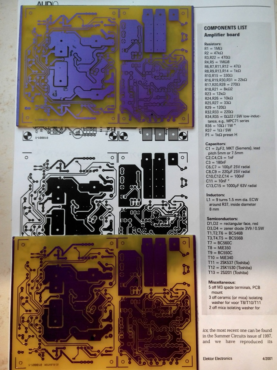

Élesbe ment a nyák gyártás.
Azon morfondírozok, hogy 70 mikronos lapra csináltam az erősítő paneljeit és így a szolder maszkot fel tudom laminálni hibátlanul? Mert ez a rajzolat érezhetően jobban kiemelkedik.
(#) kaqkk válasza mc-4 hozzászólására (») Márc 23, 2017 /
Megpróbálhatod de a vezetők mellett biztosan marad levegő a fólia alatt , ittott lesz pár bubi a fólián mire elkészül .
(#) zolee1209 válasza mc-4 hozzászólására (») Márc 23, 2017 /
A laminálótól is függ. Ha legalább 70°C-ra képes a panelt felmelegíteni, elég erővel nyomja a fóliát a panelre és elég lassú, akkor van rá esély, hogy alacsony, vagy nulla hibaszámmal sikerül.
(#) mc-4 válasza kaqkk hozzászólására (») Márc 26, 2017 /
Már az éles nyákot forrasztó maszkolom, elterül vagy kikeményedik a sütőben?
(#) kaqkk válasza mc-4 hozzászólására (») Márc 26, 2017 /
Kikeményedik , ha levilágítás előtt találsz bubit (ami valószínű) szúrd ki tűvel és rakd vissza a laminálóba a nyákot
Ezzel a módszerrel kezeltem őket, köszi!
(#) mc-4 hozzászólása Márc 26, 2017 / 1
Nyákok kész vannak...
Szeretettel várják a karbamid fúrókat!
Köszönöm a segítséget!!

Azt megoldhatod többféleképpen , 1:dry fóliával 2: lézernyomat vasalással(laminálással) 3: lötstop fóliával
Szerintem az első lesz a nyerő, amint kész rakok fel képet.
A beültetési kép kell negatívban és már mehet is?
Csak szerintem a zöld lötfólia miatt nem fog túl jól mutatni a kék dry a másik oldalon .
Én inkább a lézernyomatot választanám és "megködölném" színtelen lakkal.
A hozzászólás módosítva: Márc 26, 2017

(#) papus51 válasza kaqkk hozzászólására (») Márc 27, 2017 /
„Azt megoldhatod többféleképpen , 1:dry fóliával”
Ez engem is érdekelne. Az újabb lúgos fürdő nem bántja a már korábban felvitt lötstop réteget?
(#) mc-4 válasza papus51 hozzászólására (») Márc 27, 2017 /
Elméletileg nem szabadna neki, meg van pluszba uv-zva és sütőben 150C 20 percig sütve. Igen jól ki van keményedve. Próba nyákon kipróbálom, tapasztalatot megosztom.
(#) zolee1209 válasza mc-4 hozzászólására (») Márc 27, 2017 /
Ha a lötstop fólia ki is van égetve, akkor a tömény lefolyótisztító is csak napok alatt szedi le, nekem ez a tapasztalatom. Ha csak UV-vel lett kikeményítve, szerintem már akkor sem bántja az előhívó addig, amíg a másik réteg előhívódik. Ugyanakkor másik érdekesség a dry fóliával kapcsolatban: ha sokáig éri UV fény, először egyre sötétebb lesz, majd kifakul. Igaz, ez a folyamat is csak napok alatt ment végbe úgy, hogy kint volt a szabad ég alatt. Volt, hogy alu-ra vittem fel a dry fóliát, és rá kellett égetnem. Ezt hőlégfúvóval végeztem, biztos kapott 200°C felett, de ekkor is kifakult. Alacsonyabb hőfokon beégetve, pl a lötstoppal egyszerre, 140-150 fokon mi lesz vele, nem tudom, még nem csináltam. Lehet, azon a hőmérsékleten kezelve a fényre sem fakulna ki idővel. De végső soron úgy is jobbára fénymentes helyen lesz a panel, csak érdekességképpen írtam le a tapasztalataimat.

(#) kaqkk válasza papus51 hozzászólására (») Márc 27, 2017 /
A beégetett lötstop fóliát már csak leköszörülni lehet sem sav sem lúg nem bántja , hátmég az a kicsi mosószóda ...
