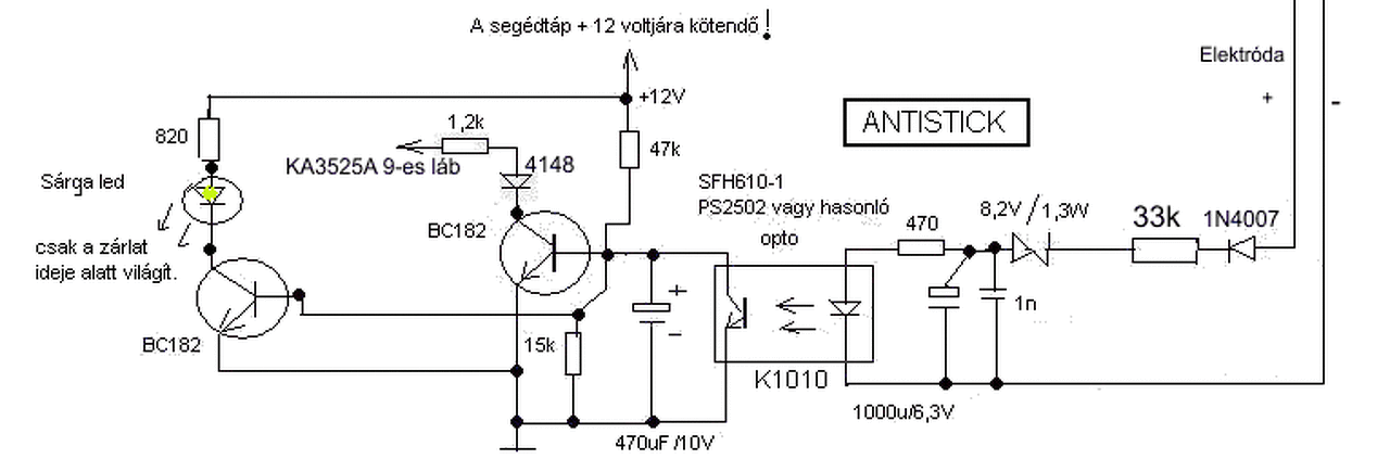

(#) Tartarus_ válasza otvenkilenc hozzászólására (») Márc 21, 2017 /
Összeraktam és úgy néz ki működik a dolog
Először kihagytam az 1k2 ellenállást úgy teljesen letiltotta a működést, berakva már úgy néz ki jó, Zárlatnál először 8V körüli a kimenő fesz amit néhány másodperc után 3V körülire korlátoz, megszűnte után azonnal visszakapcsol. Áramot sajnos nem tudok mérni se ekkora söntöm nincs, se lakatfogóm..
Csatoltam az enyhén módosított kapcsolást, ha másnak is szüksége lenne rá.
