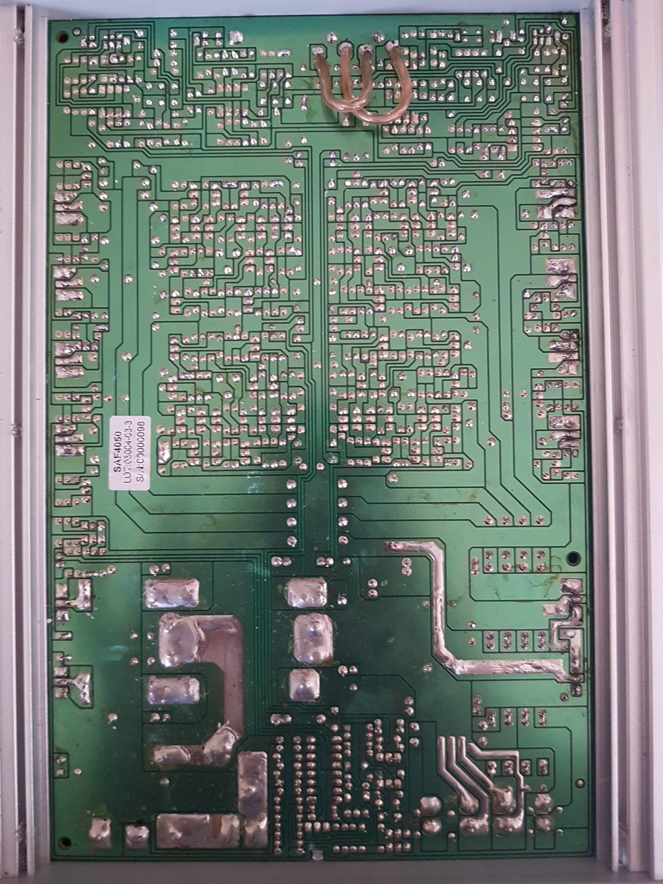

Kokanyolas nincs rajta. Anno a tl494cn volt cserelve, akkor kapott egy ic foglalatot, tehat konnyu cserelni, ha elszallna. Most 4db IRFZ44N van kiszedve belole, ami zarladba ment. Ebben a vegfokban vannak az IRFZ44N-ek, a tap reszen meg 2 db IRF1010E van. Itt paran tettek fel kepet es kapcsolasi rajzot saf4050rol, de ez vagy elozo vagy kovetkezo szerias lehet. A vegfokban a teljesitmenyellenallasok sem azok a feketek, hanem mar szinkodosak, illetve a tap reszen, ahogy neztem, kicsit mas a kapcsolas, mint a felrakottaknal.
Az IRFZ44 nem oda való. A 4050 tápja ugyan alacsonyabb 10-12V-tal mint a 2070-é, de annál is van járó motornál 62-65V tápfesz, az IRFZ meg ugye 55V-os. Nem véletlenül vannak ezekben gyárilag 100V-os fetek. Csatolhatnál egy képet a belsejéről mert olyat még nem láttam, előfordulhat hogy az nem is eredeti hanem valaki már mókolta. Megnéztem régebben az összes neten fellelhető képet róla, de az mind ugyanígy nézett ki belülről mint az enyém. Volt újabb változata de az már nem fetes hanem tranyós végű volt.
Így kéne kinéznie belülről.
Akkor itt valami arulas lesz. Ennek a tapja +-21V kornyeke es mindket erositoben ugyan azok az elemek vannak, anno egy idoben egy helyrol lett veve. Biztos, h nem lettek ezek mokolva, en bontottam meg oket eloszor es utoljara is.
Akkor az valami újabb széria lehet, sose láttam még olyat csak ezt a fajtát. A tápja pedig ha 12,5V-ról van hajtva, 29/22, azaz a meghajtás tápja +/-29V a feteké pedig +/-22V.
