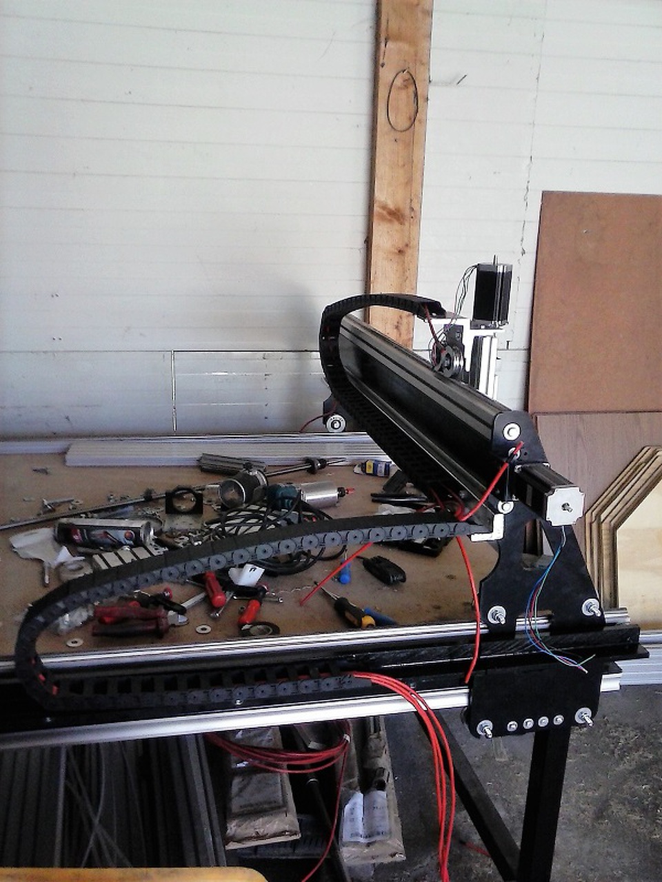

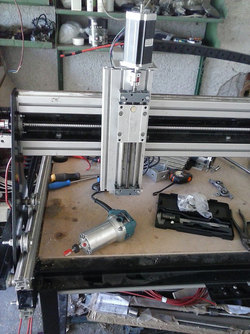

Alakul a gépecském ,egyre közeledik a befejezés

Én azon az energialáncon változtatnék egy kicsit nagyon rosszul néz ki így rajta.
Minden energialáncnak megvan az az opciója, hogy mennyire lehet meghajtani használd ki ha már van! A hozzászólás módosítva: Ápr 5, 2017

Igazad van , a golyós anyák rögzitése miatt még úgyis szét kell szednem akkor majd följebb rakom a vezetősint .
Nem szükséges a sínt feljebb raknod, ha az energia láncot meghosszabbítod máris megfelelő lesz az íve.
A Z tengelynél kész az emelés, tényleg jobban néz ki a másik sajna úgy marad ..
Fotó?
A másiknál miért nem hozod lejebb az energialáncot? A hozzászólás módosítva: Ápr 7, 2017
Mert nem akarom végigvinni a vezetékeket a híd lábán -
fotó lesz nemsoká
" Minden energialáncnak megvan az az opciója, hogy mennyire lehet meghajtani használd ki ha már van! " Ezt Te magad írtad! Ez úgy néz ki mintha 1-2 taggal rövidebb lenne mint kellene. Az emelés persze jobb lenne, de szerintem néhány tag hosszabbítás is javítana az íven.
Még hosszabb is a kelleténél mindkét lánc csak kb a fele mozog a többi csak fekszik a vezetősínen , de nem akartam külön kábelcsatornában vinni a vezetékeket az energialáncig inkább azt hosszabbítottam meg
Háát így elég gagyin néz ki.
Idézet: „Mert nem akarom végigvinni a vezetékeket a híd lábán -” El is cseszed a külcsínt rendesen. A helyedben hallgatnák a többiekre. |
