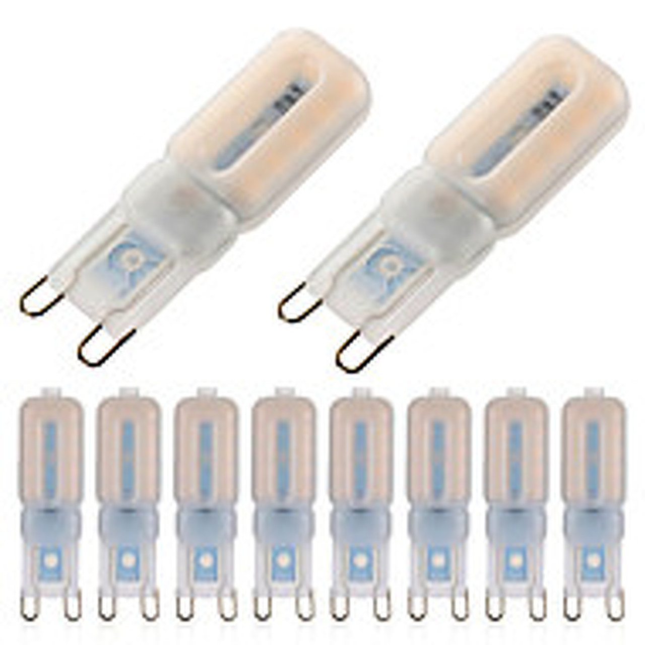

(#) zolica99999 hozzászólása Ápr 16, 2017 /
Olyan problémám van, hogy van a lakásomba 3db mennyezeti csillár is, és mindegyikbe 4,5W-os G9-es led izzó van, és mikor lekapcsolom akkor halványan világítanak tovább. Most minden csillárba hagytam 1-1 sima halogént, így nem világítanak halványan sem. Valahol olvastam hogy ellenállást kellene bekötni valahova, és az megoldaná a halvány világítást. Milyet és hova kellene bekötnöm, hogy jó legyen?
( kapcsolót cserélni, és át vezetékelni nem szeretnék!!! )
