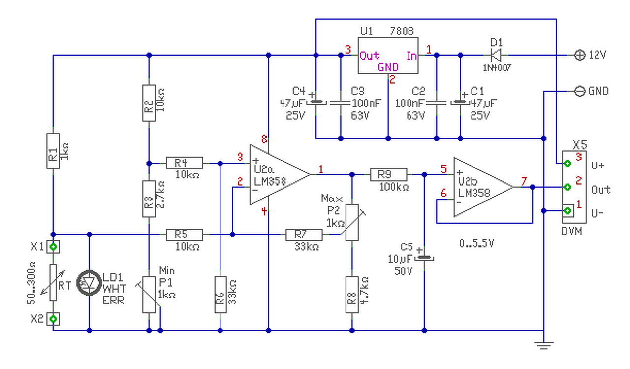

(#) Zso839 hozzászólása Máj 6, 2017 /
Érdeklődnék, mit kell módosítani a mellékelt kapcsoláson, hogy egy bizonyos szint elérése esetén egy jelzést adjon ( pl. tartalék szint jelzése LED-del ,kb. 6.5 ... 7 liter esetén).
Segítségeteket előre is köszönöm.
(#) proli007 válasza Zso839 hozzászólására (») Máj 6, 2017 /
Hello! Nem módosítani, hanem kibővíteni kell, hiszen ez egy új funkciót jelent. Egyébként egy komparátort kell beépíteni.
Kérésre a melléklet törölve. Mellékletet lásd: Bővebben: Link

(#) Zso839 válasza proli007 hozzászólására (») Máj 7, 2017 /
Helló Proli!
Köszönöm a segítséget!
És a kapcsolási rajzot is!
(#) proli007 válasza Zso839 hozzászólására (») Máj 7, 2017 /
Hello! Még jó hogy szóltál, mert most vettem észre, hogy fordítva tettem bele az utolsó komparátort.

(#) Zso839 hozzászólása Jún 5, 2017 /
Megnéztem az LM 324 adatlapját, amely szerint a tápfeszültség tartománya "elég széles", 3....32V. Kérdésem,hogy a fenti kapcsolást mennyire befolyásolja, ha +12V-ról, esetleg +5V-ról működtetném?
Előre is köszi a válaszokat!
(#) proli007 válasza Zso839 hozzászólására (») Jún 5, 2017 /
Hello! A gond, mit nem olvastál ki az adatlapból, hogy 5V táp esetén a kimenet már csak kb. 3,6V-ra tud felmenni. Tehát a kimenet a tápot csak 1,4V-ra képes megközelíteni. Mivel a mért értéket egy digitális panelmérő mutatja, így nem lehet elérni az 50liter "méréshatárt". Vagy is maximum 3,6V/36 litert lenne képes mutatni. Tehát 5V táp mellett Rail-to-Rail műveleti erősítőt lenne célszerű használni. Persze függően attól, hogy mit is kellene mutasson és mivel. Valamint az 5V-nak stabilizáltnak illene lenni..
(#) Zso839 válasza proli007 hozzászólására (») Jún 6, 2017 /
Helló Proli!
Értem. Ezt tényleg nem olvastam ki az adatlapból. Gondolom a +12V meg azért nem lenne jó, mert nehéz stabilizálni ( főleg, ha alapból 12V-os hálózatot használok) ?
Köszönöm a választ és a segítséget!
(#) proli007 válasza Zso839 hozzászólására (») Jún 6, 2017 /
Hello! Nem tudom mire gondolsz. 12V-ból táplálkozik, ami a gépkocsi aksija, tehát kb. 11..14,5V a feszültség. Ezt stabilizálom 8V-ra. Arról 6V nevetve kijön az IC kimenetén. És a hídfeszültséget a méréshez is ez stabilizálja. Tehát a 12V a "nyers oldal".
