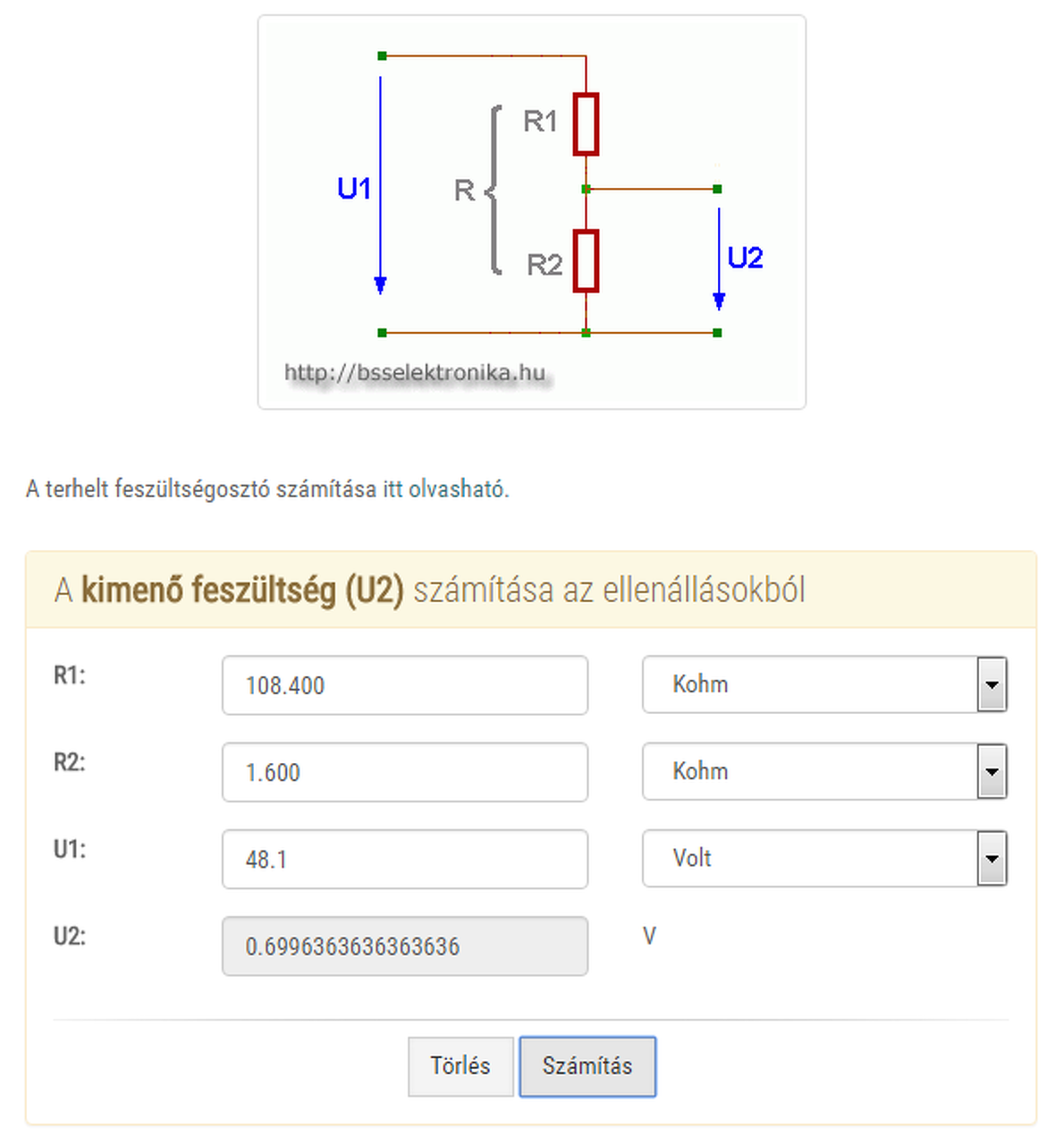

Ha már ennyire belegabalyodtatok a műveleti erősítőbe, lenne egy kérésem.
A mellékelt kapcsolást le tudná valaki szimulálni Tinával? Szóval a jobb oldalon az R16 ellenállás alsó kivezetésére érkező 74 V-os akkufeszültség lineáris módon csökken 0 V-ig. Azt kellene ellenőrizni, hogy a műveleti erősítő kimenete, 48V -os küszöbszint alatt átvált -e alacsony szintre, vagyis jobban megfogalmazva, a potméter szabályozási tartományában van -e az az ellenállásérték, amelynél a bemenő feszültség 48V ra csökkenése esetén a műveleti erősítő kimenete alacsony szintü lesz?
Na ezt most szépen megaszondtam, azért remélem érthető...
Az áramkör egyébként a készülő elektromos kerékpárom alacsony akkufeszültség detektálását végezné.
Ja, és ha minden igaz, akkor elvileg az 1-es és 3-as láb közé még kellene egy visszacsatoló ellenállás is, hogy hiszterézise is legyen a dolognak, jól gondolom? Ennek az ellenállásnak az értékét kellene meghatározni, hogy a kimeneten kb 52V -nál jelenjen meg a magas szint...
Köszi...

Nem szimuláltam, csak számoltam egy kicsit. R16 értéke 320k körül legyen. Mivel az invertáló bemeneten kb. 0,7 V lesz, ennyinek kell lenni a neminvertáló bemeneten is. (A billenéshez picit kevesebb) Az R16 és a trimmer egy feszültségoszó. A trimmer középállásával számolva 325k jön ki durván, de ebben benne van a trimmer "felső" fele. Ha szabvány 330k-t használsz szerintem belefér a trimmer szabályozási tartományába. Visszacsatolásnak meg én bele tennék egy néhányszáz kilós trimmert a próba erejéig.

Igen az áramkör működésével én is tisztában vagyok, és az értékeket is én számoltam.
Így kb 48.1V -nál lesz a kapcsolási küszöb a potméter alsó kb 16% -os állásánál.
A te értékeiddel meg kb 50% -nál lesz. Én valójában azért tettem ilyen alacsonyra, hogy inkább felfelé legyen nagyobb szabályozható tartomány. Viszont a szimuláció azért kellene, hogy a visszacsatoló ellenállás értékét pontosan meg lehessen határozni, és ne próbálgatni kelljen, mivel nincs 32 volt feletti szabályozható tápegységem, így a beállítás macerás lenne. És sajna ez az alkatrész kiszámolása már nem világos számomra...

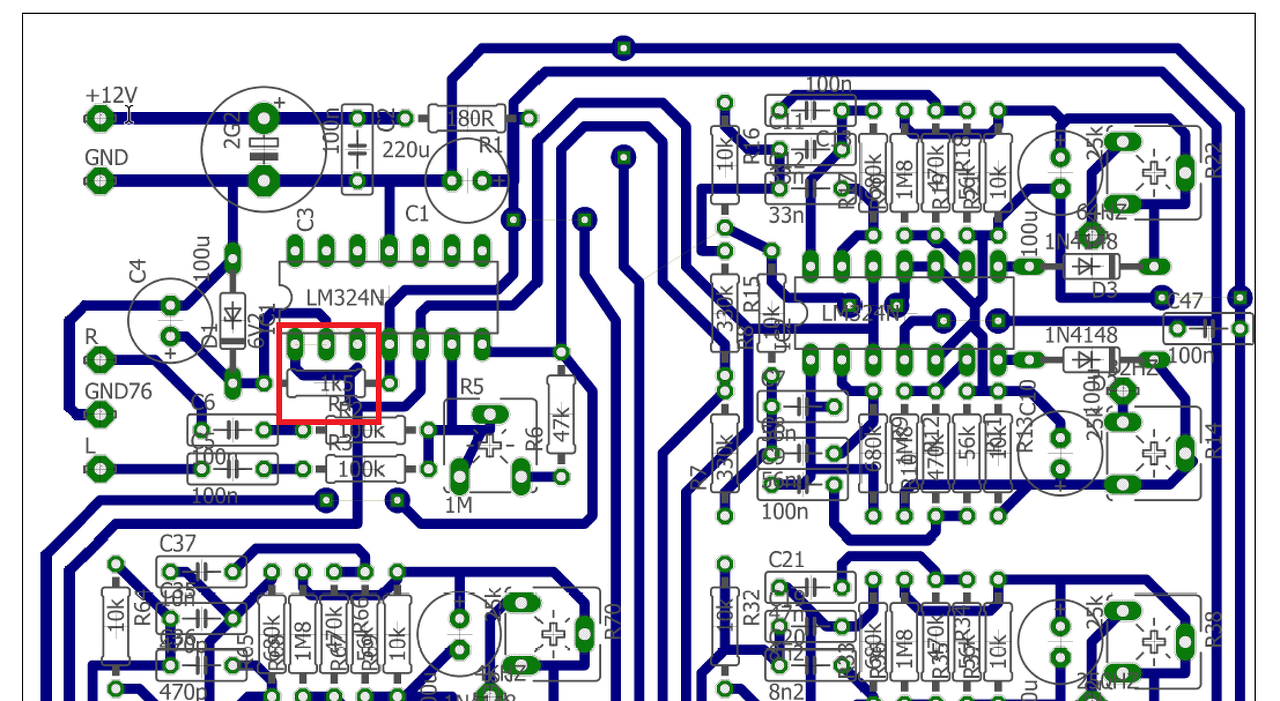

(#) szili83 hozzászólása Ápr 26, 2017 /
Melyik a helyes, a kapcsolási rajz, vagy a NYÁK rajz? Mert a NYÁK-on a "+
és kimenet" de a rajzon a "- és a kimenet" van összekötve. Ez egy spektrum analizátor rajzának egy részlete.

(#) rolie válasza szili83 hozzászólására (») Ápr 26, 2017 / 1
A kapcsolási rajzon lévő bekötés a helyes, tehát a kimenetet a '-', azaz az invertáló lábbal kell összekötni.
Ha szigorúan nézzük a nyákterven sincs összekötve, hacsak nem átugorják az elektronok azt a kis távot
(#) szili83 válasza rolie hozzászólására (») Ápr 26, 2017 /
Köszönöm, én is úgy gondoltam.
