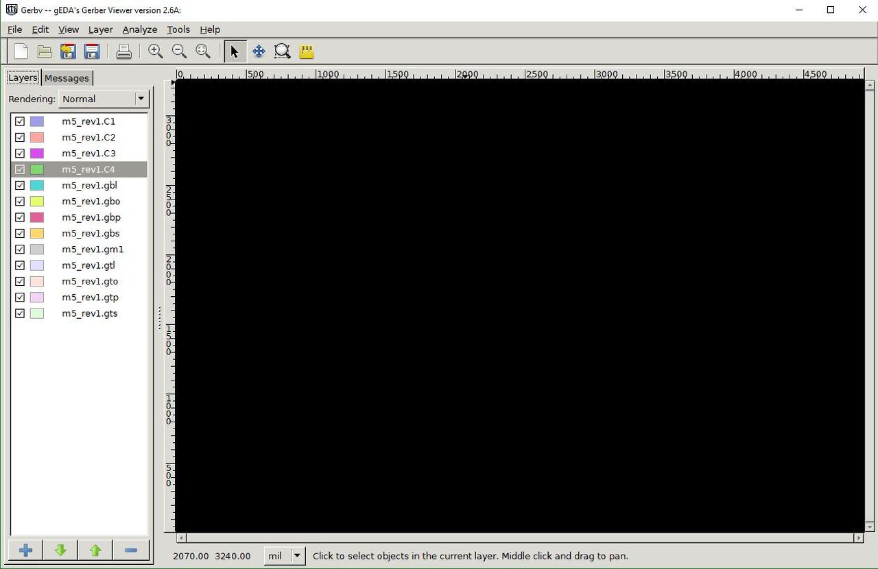

(#) (Felhasználó 122012) hozzászólása Ápr 21, 2017 /
Ebből a rar fileből hogy tudnék kicsomagolás után bármit is elővarázsolni (melyik programmal?)
(#) Hp41C válasza (Felhasználó 122012) hozzászólására (») Ápr 21, 2017 /
A csomagban fotoplotternek szóló gyártási állományok találhatók. Gerber file viewer
(#) _BiG_ válasza (Felhasználó 122012) hozzászólására (») Ápr 21, 2017 /
Ha minden igaz, Eagle programmal.
De itt egy kiterjesztés azonosító: FileInfo - The File Extensions Database
(#) (Felhasználó 122012) válasza Hp41C hozzászólására (») Ápr 21, 2017 /
Köszi, de ez nem ismeri fel, nem nyitja meg.
(#) sdrlab válasza (Felhasználó 122012) hozzászólására (») Ápr 21, 2017 /
Ez Altiumban készült..., ám valamit nagyon elcsesztek a gerber létrehozásakor, mert csak összevissza vonalak jelennek meg.
Viszont a CamTastic2 file használható, abban benne van rendesen. Kérdés meg tudod e nyitni ?!

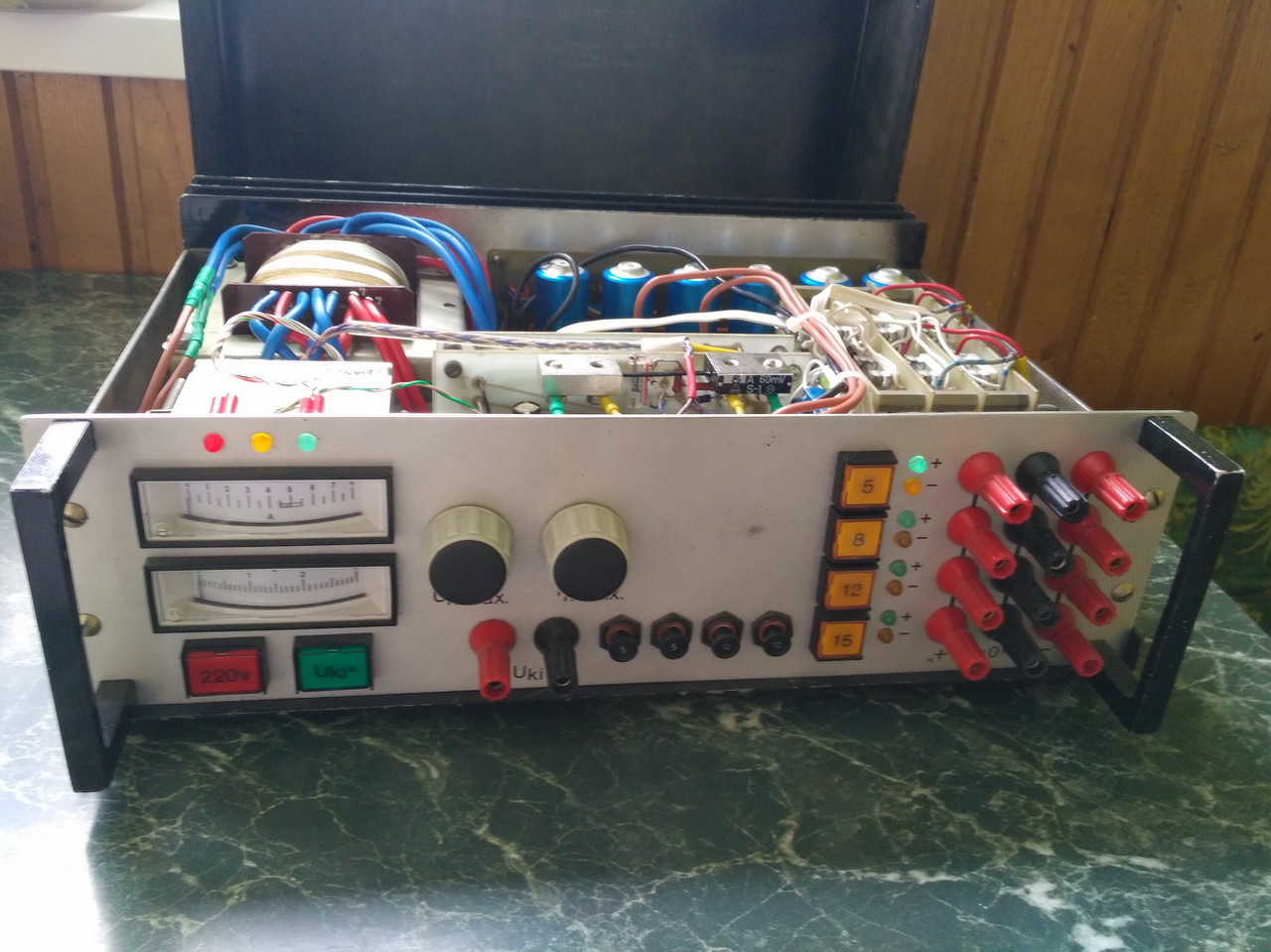

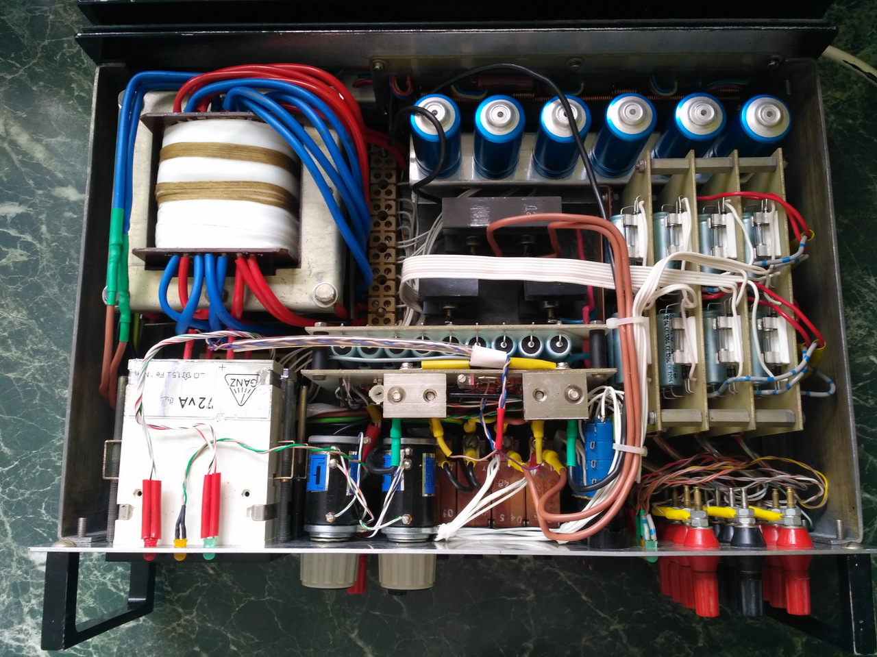

Segítségre lenne szükségem egy általam még sosem látott jelenséggel kapcsolatban Alkotó 7.4.2 labortápjában. A készülékem évek óta teszi a dolgát semmi gond sincs vele. Nemrégiben átdobozoltam (kaptam is a német feliratozás miatt hideget és meleget is ) de ez a működését nem befolyásolta... eddíg. Most a jelenség a következő: A dc off kapcsoló ami egy mezei kapcsoló japcsolási iránya megváltozott. Ha be van kapcsolva (elvileg akkor kéne a DC-t nullára húznia) akkor van a kimeneteken feszültség és fordítva. Edíg nem így volt. A másik ilyen a led. most alapból világít, de ha leteszem a potit nullára akkor kialszik. A hozzá kapcsolt műszeren pedig nem mutatja az áram mértékét csak a feszültséget. Maga a műszer jó mert ha kikötöm a körből és önmagában tesztelem akkor mér rendesen. (kici occó kínai kombinált műszerről beszélek) Összefoglalva a táp működik int szabályozható tápegység de valami gáz van vele. Mi lehet a gond?
Köszönöm

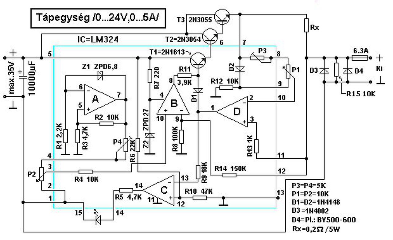

Szervusztok.A csatolt képen láthato labortápon a T1,T2 tranzisztort mivel tudnám helyettesíteni?Például a T1 helyett használhatok BC547-et,a T2 helyett BD243-at?A segítséget előre is köszönöm.
(#) Ge Lee válasza Karcsiiik hozzászólására (») Ápr 27, 2017 /
Igen, illetve én a T3-at is helyettesíteném 3db párhuzamosan kapcsolt műanyag tokos tranyóval, mert 1db nem fogja bírni a disszipációt. Aztán tennék védődiódát az áteresztő tranyókra, mert az is hiányzik róla, így bármikor tönkremehet ha nagyobb lesz a kimenet feszültsége a beállítottnál. Aztán a műveleti erősítők (B és D) sebességét is korlátoznám, ha nem akarnék meglepetéseket, működési rendellenességeket.

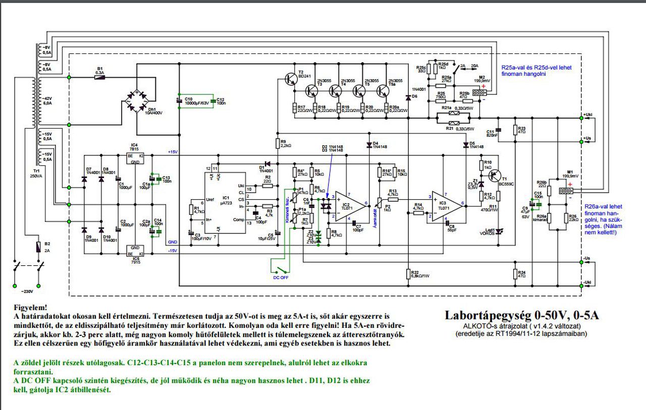

(#) (Felhasználó 122012) válasza Karcsiiik hozzászólására (») Ápr 27, 2017 /
Nekem ez a tápegység van megépítve lassan 20 éve üzemel, T1= BFY46 (2N2219), T2=BD241, T3=BD249C (itt megjegyzem, hogy 4 db BD249 van benne nekem párhuzamosan)
(#) Karcsiiik válasza Ge Lee hozzászólására (») Ápr 27, 2017 /
T3 helyett tudok tenni BD249-et. Van 2 darab .A védődiódát a tranyókra és a műveleti erősítő sebességét el tudnád nekem magyarázni?

Rádiótechnika évkönyv 1985/150 oldaltól ...
(#) (Felhasználó 122012) válasza Karcsiiik hozzászólására (») Ápr 27, 2017 / 1
Az enyém újrarajzolva,kiegészítve egy két dologgal, de az eredetitől egy kicsit eltér ... de a mai napig működik ...

(#) NGY válasza Ge Lee hozzászólására (») Ápr 27, 2017 1 /
Hát igen, ez a kapcsolás nem hibamentes. Két napig nézegettem, elemezgettem, aztán végül úgy döntöttem, nem éri meg foglalkozni vele. Már a leírása a cikkben is sántít itt-ott.
A másik Rádiótechnikás, a '94 november-decemberi számban leírt tápegység sokkal átgondoltabb konstrukció, azzal majdnem bitre megegyező kapcsolás található egy neves angol cég labortápegységeiben. Még a hetvenes évekből...
A disszipációhoz egy gondolat: az helyes irány, hogy több tranzisztor között megosztani a terhelést, ezzel jelentősen lehet csökkenteni az eszköz melegedését.
De.
Még ekkor is jelentős méretű hűtőbordára lesz szükség, és/vagy kényszerhűtésre.
Egy gyors fejszámolás (és ezt érdemes minden áteresztő-tranzisztoros, lineáris tápegységnél elvégezni): legyen 35V DC a bemenő feszültség, és 5A a maximális kimeneti áram. A kimenet rövidre zárásakor nagyjából 175W-ot kell(ene) a tranzisztoroknak elfűteniük. Életszerűbb használatnál maradva: legyen a legalacsonyabb kimeneti feszültség csak 5V, és a bemeneten (kellő mennyiségű pufferrel) elég kb. 30V DC is a max. 25V kivehető feszültséghez. Ekkor, szélső esetben 125W az áteresztő tranzisztorokra eső teljesítmény.
Akkor számoljuk ki, mi is történik:
- ha van három tranzisztorunk, akkor egyenként ~42W-ot kell a legrosszabb esetben eldisszipálni. 2N3055 esetén a szilíciumlapka ekkor kb. 60 Celsius fokkal lesz melegebb a tokhoz képest.
- a tok és a hűtőborda között nagyjából 1 K/W a termikus ellenállás (mica+paszta), ez további ~40 fokot jelent.
- most ott tartunk, hogy ha a tranzisztor szílicumlapkájának hőmérsékletét szeretnénk úgy 125 Celsius alatt tartani (honnan az érték? Az adatlap szerint 42W esetén legfeljebb ~130 C fok a maximális megengedett lapka hőmérséklet, és az élettartam érdekében maradjon egy még egy kis tartalék), akkor a hűtőborda maximális hőmérséklete 25 C fok lehetne (125-(60+40)=25).
- ha a hűtőborda hőfoka 25 fok kell legyen, és a környezeti (=szoba-) hőmérsékletünk is kb. ennyi, akkor közel 0 K/W termikus ellenállású hűtőbordára lenne szükség! (Per tranzisztor, 5V 5A esetén, és akkor egy melegebb nyári napról nem is beszéltünk.)
Konkluzió (visszafelé haladva):
- "nem lehet elég nagy" a hűtőborda, ha csak természetes konvekcióval tud hűlni.
- mindig utána kell számolni, az adott hűtőbordával mekkora a még biztonságosan eldisszipálható teljesítmény. (Példa: egy 1 K/W-os borda már jónak számít, és igencsak méretes, ha megengedünk 70 fok körüli bordahőmérsékletet [ami kézzel már nem érinthető], 30 fokos környezethez képest az max. 40 W-ot jelent! Ami messze van 125W-tól, ha közös a hűtőborda). Ezt a teljesítményt alapul véve, számolható, hogy milyen kimenő feszültségnél mekkora áram vehető ki tartósan. (Rövid időre nyilván több, de pl. ezért érdemes a hűtőborda hőmérsékletét is figyelni, és a vezérlésbe visszacsatolni a jelet.)
- mindig le kell ellenőrizni, hogy a tranzisztortól "elvárt" teljesítmény mekkora maximális lapkahőmérséklet mellett teljesíthető, és onnan indulva kell elvégezni a hűtőborda méretezését.
Megjegyzés: a fentebb említett neves angol gyártó tápegységében (ami 30V/5A-t tud) 8 (nyolc) db 2N3055 áteresztő tranzisztor van kettesével szerelve, ~1K/W hűtőbordákra. Tudták, mit és miért csinálnak.
A hozzászólás módosítva: Ápr 27, 2017
Ezt a rajzot kb. azóta "piszkálgatják" amióta megjelent valahol, szóval úgy 35-40 éve. Valamikor nagyon régen én is megépítettem, már nem emlékszem rá hogy milyen paraméterekkel bírt, csak arra hogy nem tetszett.
A 2db BD még mindig nem lesz elég ha biztonságosan szeretnéd 5A-re méretezni ezt a tápot, azzal úgy 2-3A-ig lesz biztonságos, ha jól hűtöd. A tranzisztor nem szereti ha nagyobb záróirányú feszültséget kap mert tönkremegy. Ennek elkerülésére be kell tenni egy diódát az áteresztőtranzisztorral párhuzamosan, ugyanúgy mint ahogy egy FET-ben benne van a belső diódája.
A műveleti erősítőnek ha nem korlátozod a sávszélességét akkor előfordulhat hogy a szabályozás begerjed. Keresd meg a topik rajzai között ennek a tápnak a tupírozott változatát, azon látni fogod miről van szó, legalábbis az újabb rajzokon biztosan.
Aztán még egy dolgot elfelejtettem, kell a táp kimenetére is egy kondenzátor, mert anélkül érdekes dolgokat fog művelni dinamikus terhelés alatt, erre is találsz leírást szkópábrákkal a topikban ha visszaolvasol. Értéke nem kritikus, 100nF és néhány µF között, de érdemes a kész táp viselkedését szkópon megnézni, és lehet a kondi értékét optimalizálni.
Nekem analógban inkább a 723-assal készült táp jött be, azt az IC-t kimondottan ilyen célra fejlesztették ki, még ha elég régen is. Amelyikben jó a belső referencia, azon akár 7-800uA áramkorlátot is be tudok állítani.
