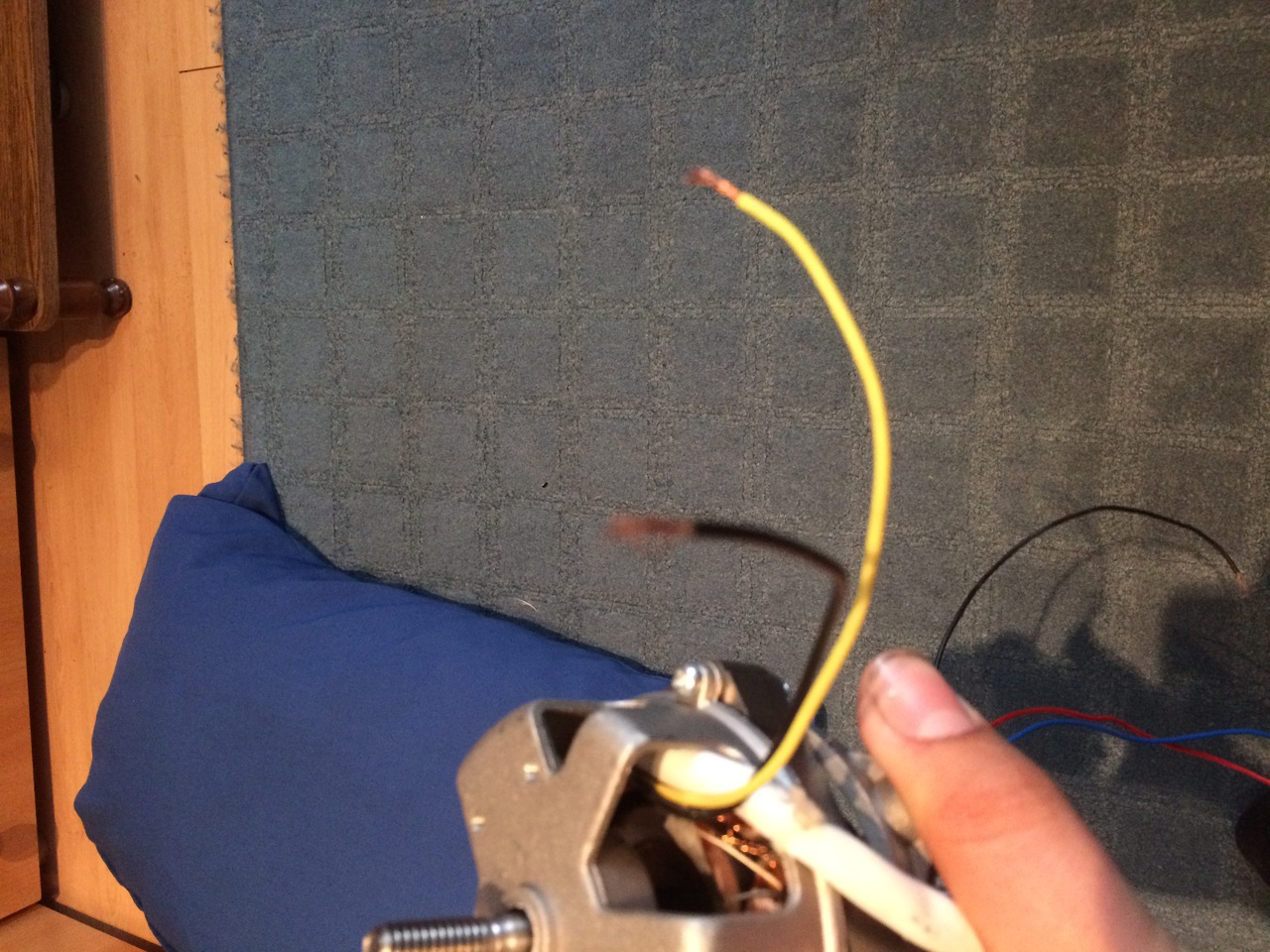

Szia! A mostani bekötés logikus, mert az alsó hármasban nem lehet két főfázis tekercskivezetés. Engem is az zavart meg, hogy ahová előzőleg kötötték a segédfázist az sárga színű volt de ez csak most látszik jól a képen és persze a mérés az mindent eldöntő.

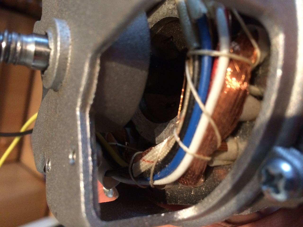

Szia! Így, mérés nélkül nehéz tanácsot adni. Röviden megpróbálhatod, úgy, ahogy leírtad. Elvileg be kellene indulnia, de meg kellene győződni róla, melyik a főfázis, melyik a segédfázis. A szomszéddal lemérhetnétek a tekercsek ellenállását, úgy, hogy az áthidaló le van véve és leírni melyik tekercshez milyen ellenállás tartozik, valahogy így: U1-U2=7 Ohm, Z1-Z2=10 Ohm, a lényeg, hogy lássuk, melyik a nagyobb ellenállású tekercs (ha hasonló értékeket mértek, akkor jó lesz a fentebb leírt bekötéssel), ha fordított az arány (U1-U2 a nagyobb ellenállású), akkor a Z2-Z1-re megy a 230V, a Z1-U1-re pedig a kondenzátor, az áthidalás marad, ahol volt. Remélem érthető voltam.

Szia Feri úgy mérem hogy a z1-z2 6ohm az u1-u2 pedig 3,5 ohm .
Akkor így jó a bekötés ahogy a fenti képen csak a kondi kék szálát tegyem át az u1-re? A hozzászólás módosítva: Ápr 23, 2017
Szia! Nem elmarasztalólag írtam volna amit írtam, mert én néztem el valamit a bekötésnél. ITT volt róla szó DE ez egy relés motor volt a szóban forgó motor pedig állandó üzemi kondenzátoros. Azt már nem tudom, hogy annak idején az IMI így különböztette volna meg a két eltérő üzemű motor bekötését egymástól. Ezért mondtam, hogy engem a sárga kivezetés tévesztett meg ...
![]() ... de még mindig ott a mérési lehetőség, hogy biztosra lehessen menni.

Semmi gond. A lényeg, hogy az állandó üzemi kondenzátor nem a két tekercs közöséről kapja a 230V-t. Jelen esetben a két kéket kell összekötni és úgy lesz a jó (sötétkék megy a világoskékhez)

Bekötöttem a leírtak alapján. U1 fázis + kondi Z1 kondi U2 z2 áthidalás nulla De azt érzem fél perc után hogy jön a szaga. Lehet attól hogy rég nem ment már?
Indítás után vedd le a kondenzátort.
Elmondod hogy miért ?
Ha levett kondenzátorral nem melegszik, nincs szaga, akkor indító kondenzátoros a motor (relével kell indítani), ha továbbra is melegszik, akkor már sajnos menetzárlatos. A szomszéd bekötése nem használt neki, A segédfázis nem kapott feszültséget, viszont a benne indukálódott feszültség a vele párhuzamosan kötött kondenzátorral rövidre záródott. Ez csinált ugyan fázis tolást (meg tudott indulni), de ugyanakkor fékezte is a motort, nagy áram folyhatott a segédfázis tekercsén, ami menetzárlatot okozhatott. De bízzunk benne, hogy az első variáció jön be!

Most nézem az előző képeket, amiről azt írtad, hogy egyszer beindult, meg leverte a biztosítékot, ott a segéd és főfázis meg volt cserélve, no az nagyon nem használt a motornak! Az egyfázisú motorok nagyon könnyen leégnek! Óvatosan kell kísérletezni!

Nagy füst nagy élvezet sajnos megadta magát. Most már csak azt szeretném megkérdezni hogy milyen árba tekernek meg egy ilyet?
A kondenzátor levételnek meg a füstnek nincs köze egymáshoz, sajnos az már az első kísérleteknél megégett, amikor fel lett cserélve a fő és a segédfázis.
Nagy valószínűséggel csak a segédfázist kell tekercselni. Én már régen tekercseltem, nem vagyok tisztában az árakkal, de vannak itt tekercselők is, Ők meg tudják mondani az árakat.

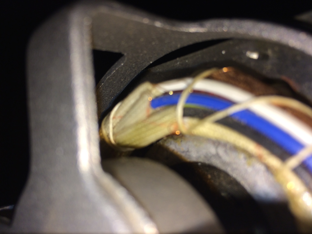

Sziasztok a képekbe csatoltam van egy ilyen villany motorom. Szerintem ez egy mezei szobai ventilátor motorja. Hogyan tudnám bekötni hogy a leg magasabb fordulaton menyjen ?
Ha szobai ventilátor motorja, akkor az asszinkron motor. Üresjárati fordulatszámát nem tudod semmilyen bekötéssel változtatni, az 2800, 2900 között lesz.
Ha terhelő nyomaték van rajta, (ventilátor lapát) akkor lehet csökkenteni a sebességét a gerjesztés csökkentésével, a gerjesztő tekercs leágazásai használatával.
