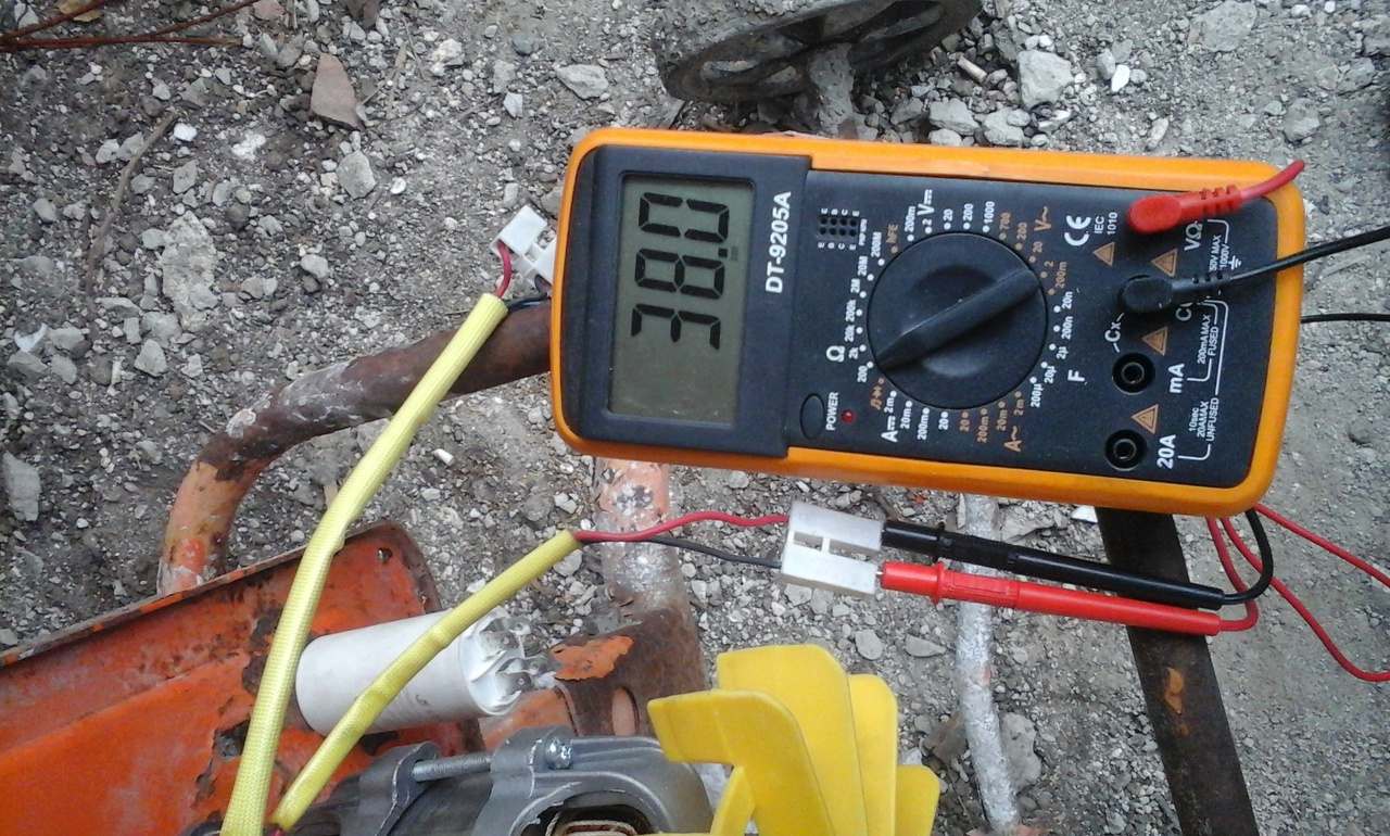

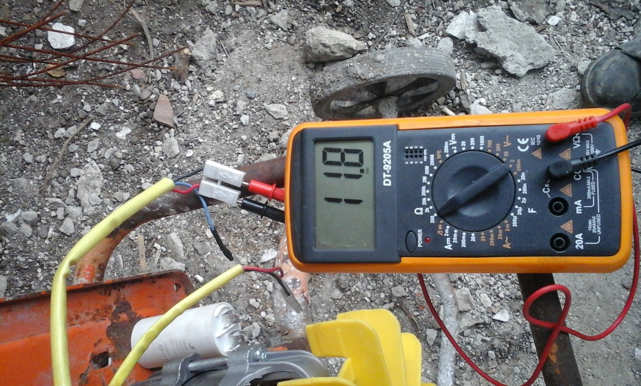

(#) INOX 4 EVER hozzászólása Máj 7, 2017 /
Sziasztok mesterek!
A különös történetem a következő:
Van nekem egy Limex 125 betonkeverőm.
Hosszas küszködés után vettem bele egy gyári villanymotort, pontosabban egy majdnem gyárit.
Gyárilag 700W-os motor volt benne, de már úgy került hozzám, hogy tákolva volt.
700W-os nem volt polcon senkinek, csak rendelésre 18000Ft-ért, ezért vettem bele egy 1000W-osat ami ugyan akkora ugyan olyan felfüggesztéssel, és olcsóbb, hallgatva az eladóra, hogy "az 1kW-os jobban bírja, és mindegyik teljesítményűt az agrimotor gyártja" a végén a hozzá való 14µF-os kondival, és a hűtőventillátor lapáttal megállt 14500Ft-nál.
Örülök, hazahozom, beszerelem, csakhogy éppen az ellenkező irányba forog.
Ez azért furcsa, mert valóban az agrimotor betonkeverőnek is ugyan azon az oldalon van a hajtás, az üst ugyan olyan elrendezésű, csak az papírforma szerint 150l-es és nem 125-ös.
Ha a fényképet megnézitek, a józan paraszt ész azt diktálná, hogy ha szemből nézzük az üstöt, akkor óramutató járásával megegyezően kellene forogni, hogy a lapátok befelé csalogassák az anyagot, és ne locsogjon ki.
Gyári csatlakozók amik úgymond hülyebiztosak, nem lehet felcserélni.
5 kábel jön ki a motorból különböző csokrokba fogva.
az egyik irányban egy piros, fekete, kék kombó van. Ez a betáp oldal, a kéket le zsugorcsöveztem, mert 2 féle öntartó főkapcsolóval készült, az enyémen nem 5 vezetékes van, hanem 4, de ez nem is lényeg, csak ez azt mutatja, hogy ez a csokor lenne a betáp oldal, és a másik csokor a kondié, ami csak egy piros-fekete kombó.A két piros, illetve a kék közösítve van, mert ezek között 0 Ohm van.
Ezután még egy furcsaság, hogy 10 perc üresjáratás után kb 50 fokra melegedett a motor.... Mi lesz ezzel egy fél napos betonozás után , amikor 2 furik anyag van benne?
El lehet kötegelve gyárilag valami?
A látható mért ellenállás értékek alapján fel merjem cserélni a két csatlakozót?
Van valakinek esetleg ilyen gépe?
Inox
(#) uniman válasza INOX 4 EVER hozzászólására (») Máj 7, 2017 /
Ha szétszeded és 180 fokkal elfordított állórésszel szereled össze, akkor a másik irányba fog forogni...
/Bár "mester" nem vagyok!/
A Limex egy horvát cég...hasonlítsd csak össze egy Agrimotor betonkeverő lapátjaival a te betonkeverődet. Talán kiderül a "rejtély"...

(#) INOX 4 EVER válasza uniman hozzászólására (») Máj 7, 2017 /
ez a 180 fokos történet működhet... majd kipróbálom.
Csak egy kérdés. Minden egy fázisú aszinkronnál a kisebb ellenállású a főfázis tekercse?
ui: Már pár keverőt láttam a házilag gyártottól a gyáriakig, de még egyet sem láttam balra forogni, még azt sem amit Józsi bá hegesztett magának 200-as hordóból a barlang szélén

(#) uniman válasza INOX 4 EVER hozzászólására (») Máj 7, 2017 / 1
Az én ALKO betonkeverőm így forog már 19 éve (ha jól emlékszem):Bővebben: Link
„kisebb ellenállású a fő fázis tekercse”
A "180 fokos történet" működik! ...egy fűnyírómat egyszer csapágyazás után sikerült úgy összeszerelnem...
