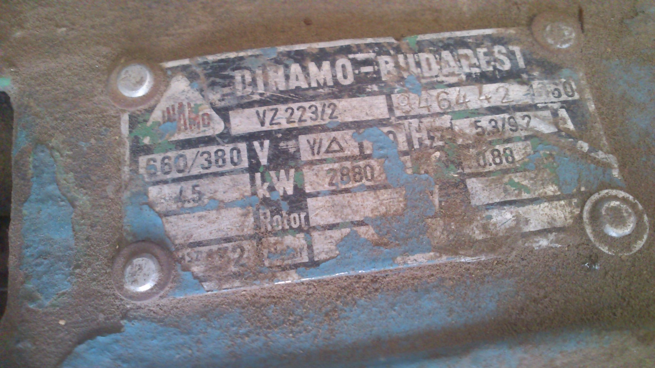

Adott egy csillag delta motor, be van kötve megy is, de csillagból deltába kapcsolásnál mindig ránt egyet motor. Ez a hálózaton is látható mert a villany kicsit "pislan" egyet. A kérdés, hogy el lehet e úgy rontani a bekötést, hogy a motor mégis rendesen megy? Csak átkapcsolásoknál van ez, de mindig, fel és lekapcsolásnál is. Szerintem nem normális jelenség, mert, van egy másik motor is ami szintén csillag deltás, igaz nem ez a típus, de az olyan szép simán kapcsol át, észre se lehet venni ráadásul az nagyobb terheléssel indul ez szinte üresen megy, de terheletlenül is ránt egyet. A motoron van némi por is, átkapcsolásnál látszik, hogy megemelkedik rajta, szóval ténylegesen érzékelhető ez a rántás. Keressem a kapcsolásban a hibát vagy neadjisten akár még a tekercselésben is lehet? A motor adatlapjáról készült képet feltöltöttem.
