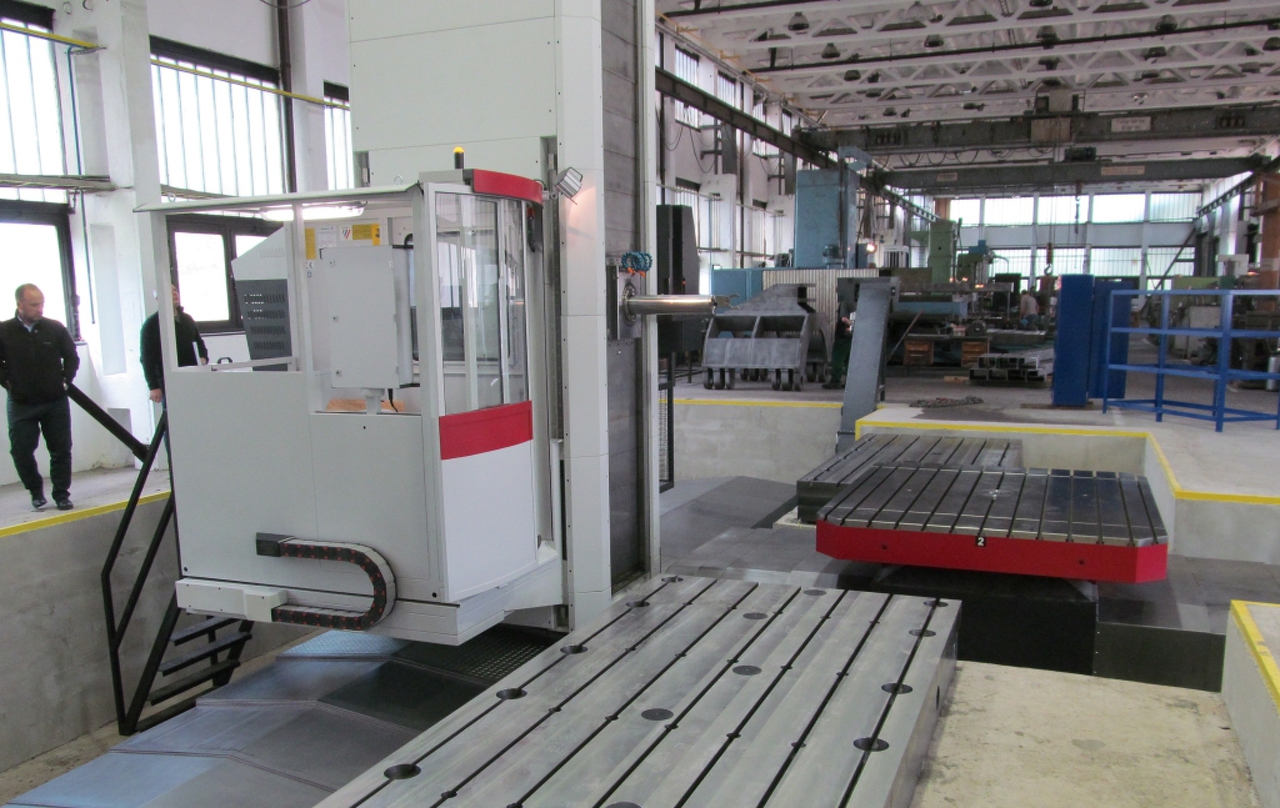

Úgy tűnik a kollégák túl közelről kezdték, neked először talán meg kellene tudnod, mi az a CNC.
Az enyém ekkora.
A hozzászólás módosítva: Máj 17, 2017
(#) Stewe válasza Gafly hozzászólására (») Máj 17, 2017 /
Milyen technológiát szeretnél CNC-vel?
CNC vezérléssel készíthető fúrógép, marógép, 3Dnyomtató, hegesztőgép. lézervágó, lézer gravírozó, LDM, plotter, hegesztőgép, plazmavágó, lángvágó, szikraforgácsoló.... idő se lenne felsorolni csak a mindennaposokat sem.
Építés előtt kell kiválasztani a technológiát, a megmunkálandó anyagot, és a kívánt megmunkálási pontosságot, ez alapján megtervezni a mechanikát a megfelelő motorokkal és hajtóművekkel, és ha ezzel már kész vagy, akkor kell a hajtásvezérlővel foglalkoznod.
Ha úgy éreznéd, hogy ehhez több szakmát kell elég mélyen ismerni, nem tévedsz.
A házi megoldásoknál mindig az okos kompromisszumok megkötése a legfontosabb feladat, mert ha ipari minőséget akarnál, akkor sokkal drágább lenne, mint a kész gyári darab.

Óra hajszálrugókat gyártasz rajta?
(#) Stewe válasza BEMcorp hozzászólására (») Máj 17, 2017 /
Teljesen igazad van, átsiklottam azon, hogy az indító szebee volt, azt hittem ő akar nagyot alkotni. Akkor vettem észre, mikor már ez sem volt törölhető.
(#) Stewe válasza kameleon2 hozzászólására (») Máj 17, 2017 /
Nem én használom, csak az építésben voltam benne. Azért töltöttem fel, hogy érzékeltessem, a CNC elég sok mindent takarhat.... mint utóbb kiderült, feleslegesen.
