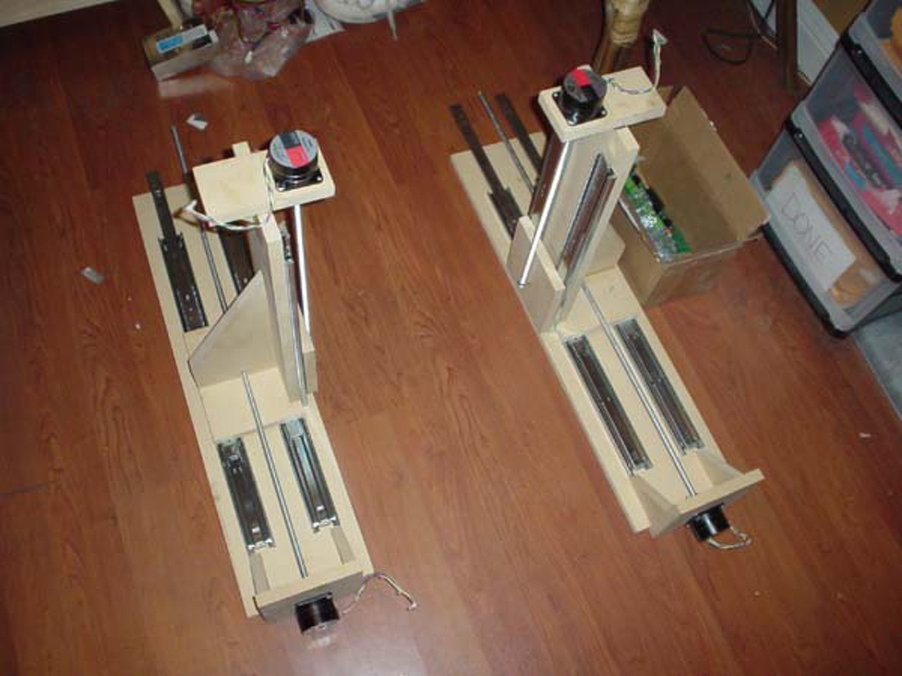

Használ valaki "fioksines" cnc-t
Habvàgoknàl elèg jo gèpeket lâttam videon!
Èn szeretnèk x irànyba 1 mèter y irànyba pedig 50 centit
Ez minimum 7 mèter lineàris sin
Ez a leg alapabb SBR sinből is 50.000 Ft plussz 25 .000 a kocsik...
Tehàt kb 75 ezer ês ebbe mèg nincs benne a meghajtàs...
Amennyit ên vygnèk azt a pâr repcsit azt ennyiből màr simàn megveszem....
Csak ezèrt gondolkodom a fioksinene...
Vagy nagyon kotyog?
(#) Pali79 válasza Firefighter1 hozzászólására (») Márc 6, 2017 /
Igen, nagyon kotyog és hajlik is, szóval szar az egész. De jófogáson és egyéb oldalakon találsz jó állapotú bontott lineárokat töredék áron. Sokszor érdemesebb úgy venni, hogy egy jó hosszút szétkopott kocsival, mert az olcsón adják a rossz kocsi miatt és hozzá egy ugyanolyan típust egész rövid sínnel.
(#) guliver83 válasza Firefighter1 hozzászólására (») Márc 6, 2017 /
Én egy habvágót aluprofilból építenék és lineáris sem kell hozzá .
(#) Pali79 válasza guliver83 hozzászólására (») Márc 6, 2017 /
Akkor, hogy fog mozogni?
(#) Firefighter1 válasza guliver83 hozzászólására (») Márc 6, 2017 /
Aluprofil àtlora fektetve ès a kocsi pedig 90 fokba megcsapàgyazva?
Rn se feltètlenűl raknèk alà lineàrist...
Most mêg a köracèlon is gondolkodom... mêg az is olcsobb!

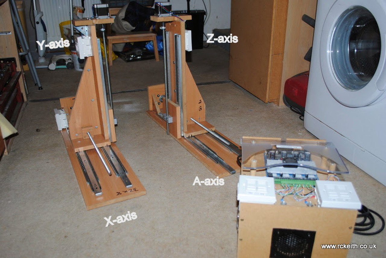

(#) Firefighter1 hozzászólása Márc 6, 2017 /
Èn ezzel a konstrukcios ötlettel kacêrkodom!
Lehet hogy annyi csavarralhogy a kèt fioksint nem fektetve hanem àllitva rakommert ugy jobb a tolerancijàja.
Egy hàtránya van hogy amikor vègàllàsba jön ki akkor a teljeskicsuszàsos fioksin miatt , plussz sin jön ki,
Tehàt ha az ember akar mondjuk egy 80 centis pályàt, ahhoz kell minimum egy 1 mèteres sin!
De ez a kis kellemetlensèg talàn megbocsàjthato az elenyêsző àr mellett.
Ha elég jól befeszíted egymáshoz a fióksíneket akkor még kottyanás sem lesz!
Aluprofil éleire görgőt kell tenni és kész tökéletes lesz és egyben váz is megvan.

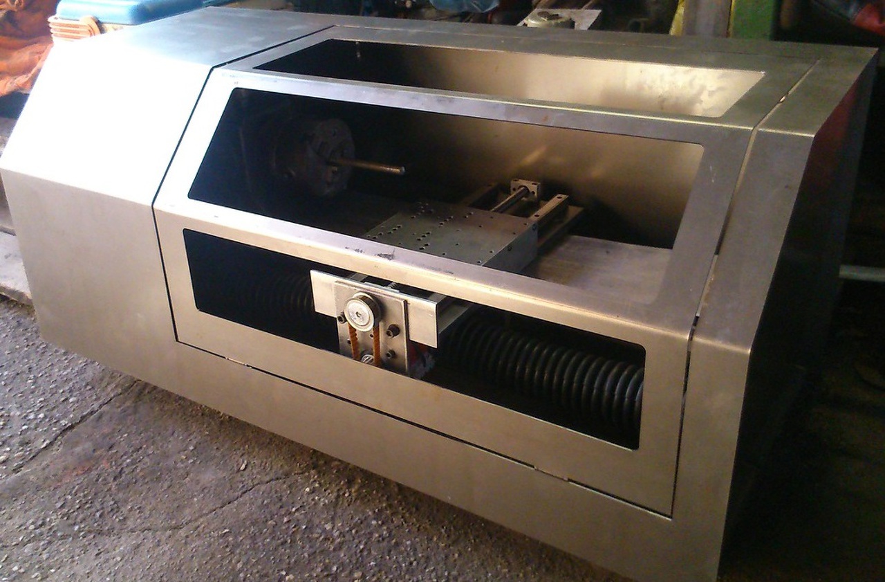

(#) guliver83 hozzászólása Márc 6, 2017 / 2
Lassan az eszterga is kész.

MDF lapból is nagyon jól meg lehetne oldani és brutális erős lenne.
Tudom... csak az mdf nèl mêg sinezni kell
Előszőr azt nèztem ki magamnak...
De a lineàris sin nagyon dràga igy jutottam talân az aluprofilra!
Mondjuk MDF nèl lehetne hasznàlni köszörült köracèlt az olcsobb lenne!
Vagy esetleg van valami jo ötletetek??
Mert most egyhelybe totyogok minta ....
