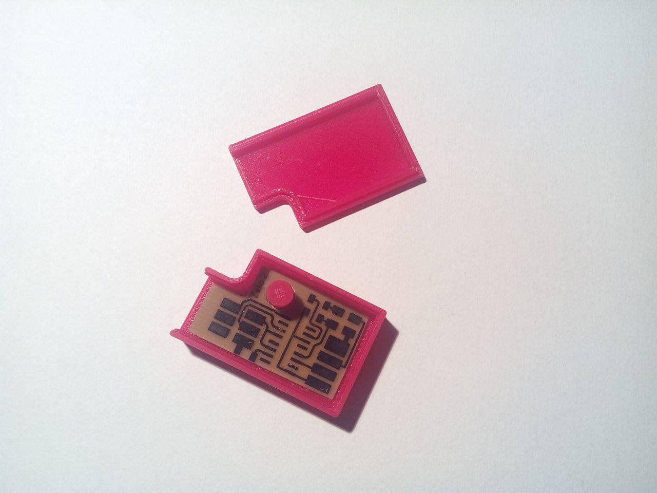

(#) Szebence válasza remiasa hozzászólására (») Máj 18, 2017 /

Jé a dobozka, jól néz ki, ki készítette azt a szép piros dobozt.
Látom jó lett.
(#) Szebence válasza remiasa hozzászólására (») Máj 19, 2017 /
Igen, szuper lett, köszönöm a kivitelezést és Elektro.on-nak pedig a tervezést!
