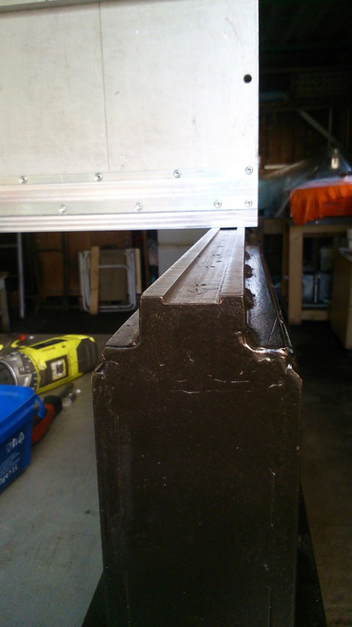

(#) Firefighter1 hozzászólása Jún 20, 2017 /
Valaki áruljon el nekem egy titkot!
Miért van sokkal kevesebb ezekből a tipusú cnc-k ből
Itt ugye nem a hid van megemelve hanem a pálya amin fut a hid!
Elvileg sokkal stabilabb és pontosabb!
Vagy csak azért nincs belőle sok mert eltér az etalontol?
(nem kifejezetten csak erre gondolok hanem minden olyan megoldásra ahol a pálya van felemelve!
(#) Stewe válasza Firefighter1 hozzászólására (») Jún 21, 2017 /
Itt a vezető híd merevsége nagyon lényeges, a forgácsolóerő, és a nagy gyorsulások tömegereje hatására hatására akár tized millimétereket mozoghat. Ugyanígy a Z tengelyen fellépő erők nem csak a Y, hanem az X tengelyen is nagy alakváltozást okoznak.
Előnye viszont, hogy nincs hosszú karja a Z-nek, ezért nem kell extra hosszú X vezetőszán.
Talány a gyártása kicsit bonyolultabb, hobbi szinten nehezebb megoldani.
(#) Massawa válasza Stewe hozzászólására (») Jún 21, 2017 /
Én is igy látom, igyekezni kell minden vezetö sint a leghosszabra tervezni ( ami itt nem lehetséges) igy az ilyen szerkezet csak könnyebb munkákra jo. Ezt szemlélteti a Z tengely is, amibe csak kis marogép és szerszám foghato ( gravirozásra vagy lézerezéshez)
(#) l48 válasza Massawa hozzászólására (») Jún 21, 2017 /
A bemutatott kép nem igazán szemlélteti a hasonló felépitésel biró gépek előnyeit.
Egyébként nem ez lenne a sommás véleményed.
Hatalmas gépek készülnek igy tonnás megmunkálandó darabokhoz.
(#) Massawa válasza l48 hozzászólására (») Jún 21, 2017 /
Ismerem azokat, nem messze is van egy gép ami 8x10 m-es anyagot tud marni, de az egy más kategoria. ( nézd meg annak a csapágyazását, annak csak a hidjai több mázsát/tonnát nyomnak, igy nem igen rezegnek be )
Ilyen kis méretben az anyag (asztal) mozgatása egyszerübb és pontosabb, már csak azért is mert azt sokkal hosszabb csapágyvezetéssel lehet megépiteni. Ezek saját tapasztalatok ( van 2 otthon épitett 20-30cm meg egy 70x70 cm-s gépem).
A hozzászólás módosítva: Jún 21, 2017
(#) Massawa válasza Massawa hozzászólására (») Jún 21, 2017 /
Igy néz ki a kisebbik:
