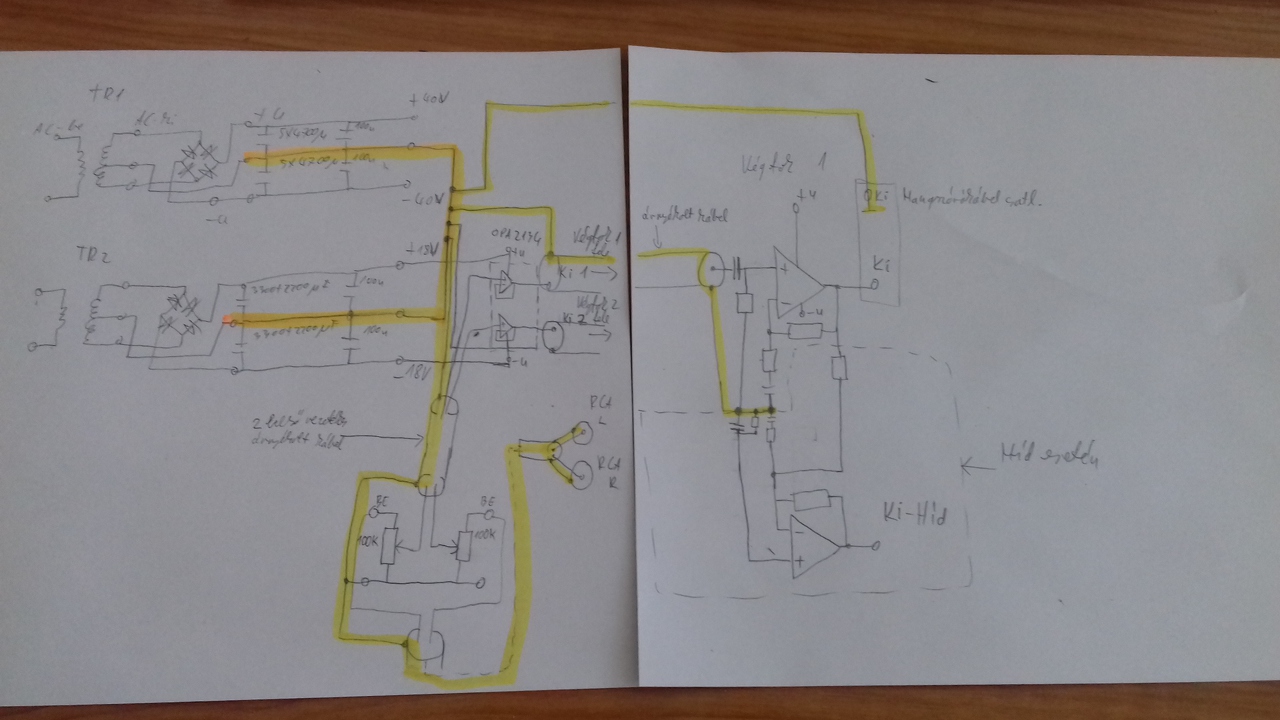

Pár szó előzmény: jelenleg egy kész erősítőmet építem át, amiben CSAK a végfokpanelek kerülnek cserére. Eddig single end TDA 7294-ek voltak mindenféle brumm nélkül.
Az erősítő felépítése: hangerőpoti, ez ment egy BB OPA 2134-be(ami feszültségkövetőként van bekötve), utána a végfokpanelek. Eddig sehogy sem brummolt: hangerő max, hangerő min, jel rajta, jel nem rajta stb, mindig csöndbe volt.
Na ebben az erősítődobozban csináltam amit javasoltál.
Kipróbáltam amit tanácsoltál: a 47µF-tól zártam rövidre a jel bemenetet. Az incertáló IC bemenetét is rövidre zártam.
Ha a hidalt kimenetekre kötöttem a hangszórót. (1. Ic kimenet és 2. IC kimenet) Nagyon sokat javult!Mondhatni tökéletes a csend.
Rakhattam rá hangerőszabályozót is, akkor is megmaradt a jó tulajdonsága!
VISZONT: ha rákötöttem arra a feszültségkövető előfokozatra(OPA 2134) amit eddig is használtam, megint brummolt.
Úgyhogy ismét lekötöttem és csak a végfokpanelhez kötöttem a hangerő potit, aminek a földjét a 47uf visszacsatoló ágról szedtem. Ekkor megint csönd volt.
Ezután jött a következő vizsgálatom: ha az egyik IC és a föld közzé raktam a hangszórót, akkor búgott, és akkor is búgott ha a második Ic és a föld közzé raktam. Ha a két híd kimenetre, megint csönd.
Ebből arra merek következtetni, hogy a panelen kell lennie földhuroknak, csak szerencsésen a híd mindkét oldalán azonos fázisban jelenik meg a brumm és kioltja egymást(lehet rosszul gondolom.)
Csatolok 2db rajzot,
1. - berajzoltam a földelését a panelnak.
2- - brajzoltam azt a részt, ami szerintem hurokgyanús.
Hát így állok.

Az en foldelesi modszerem. Athallas szempontjabol nem a legjobb de brumm mentes. Biztos feltunik hogy nincs eros aramu fold a vegfokpanelen. Azert nincs mert ott nem folyik eros aram a foldon ha minden jo.

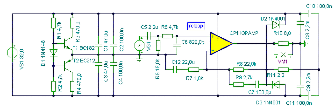

Azt feltételezem a csillámra gondolsz. Az nem egy hajlékony fólia, inkább egy merev lapocska. Sajnos a TDA7294-hez illeszkedőt nem árulnak itthon ezért azt más forrásból lehet beszerezni. Nekem ilyesmi van. Ameddig nem vettem ebből, addig hibamentesen használtam a TO3 tokozás csillámját. Itt írok róla.
A vékony csillám csak az egyik eleme a hűtésnek (a 0,09 mm bevált nálam). A felfogás kulcskérdés, és ennek nem a gyári lyuk a megoldása. Pl. ezt javaslom.
DE!! Akármilyen jól is sikerül felfogni, az a 100 V és 100 W nagyon durva szélsőség. Reloop készített egy modellt, amivel meghatározhatóak a teljesítmény viszonyok a terhelő impedancia, és a tápfeszültség függvényében. Ebből egy részletet itt látsz. Ha a 100W-ot látod jó célnak, akkor +-35 V-nál ez közel megvalósul, de iszonyatos 75W körüli hőtermelődésre kell számítani, amit úgy képzelj el mint 1,5 db páka hője. Ezt értelmesen alig lehet kezelni.
Nem mellékes körülmény, hogy mondjuk 50 W és 100 W közt éppen csak az érzékelésed határa a különbség. Az azt jelenti, éppen hogy meg tudod különböztetni fülre a két teljesítményt, tehát szó sincs jelentős eltérésről és pláne szó sincs dupla hangosság érzésről.

Megvan a megfejtes: a nyakrol le kellett forrasztani a 220µF kondikat. Rangattak a tapot. Mostmar nagyjabol megszunt a bugas, bar elegge erzekeny. Ennek oka lehet a nagy, 100x erosites(visszacsatolo ag 100k es 1k) es ez is 2x mert hidba van kotve: 200-as a vegso erosites, ha jol szamolok.
(#) reloop válasza Naszrai hozzászólására (») Jún 29, 2017 /
Üdv! A végfok kapjon testet a ±40V tápról! A ±18V-ot ne kösd össze közvetlen a másik táp testtel, az végfok jelkábel árnyékolásán keresztül csatlakozzon!
