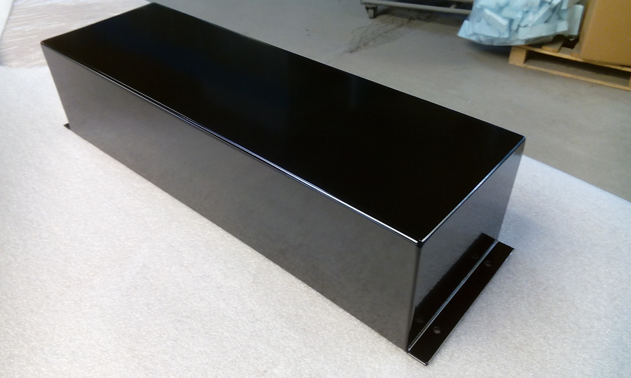

Én ezt készíttettem az enyémhez, ami most készül. Pontosan jó lenne a tiédhez is. Vasból van és szinterezve. Tehát mágnesesen is árnyékol. 3500Ft-ért csinálta egy fickó. Szerintem ennyit jobban megér, mit az ebayes cucc. Ráadásul magyar vállalkozónál marad a pénz.
Szerk.: Jól látom, hogy ez egy PCL86PP? Ismerős a nyákterv. Jól bevált, páran már utánépítettük több példányban is. A hozzászólás módosítva: Jún 25, 2017
Ez nagyon jól néz ki! Tudnál adni egy elérhetőséget a készítőjéhez? Igen, jól láttad!
